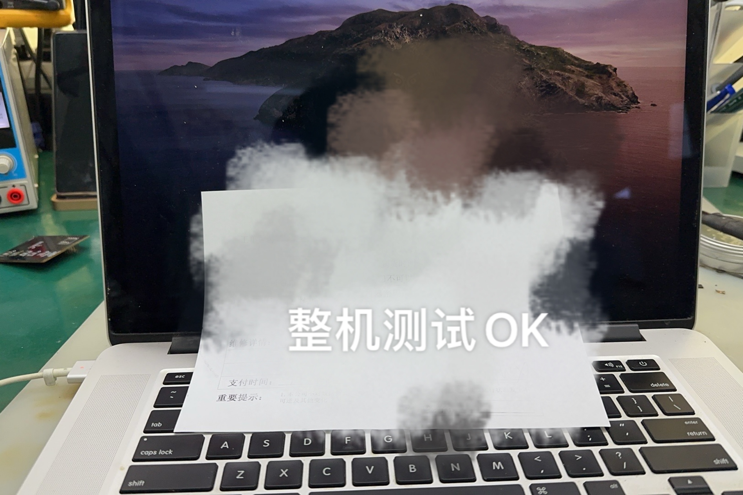

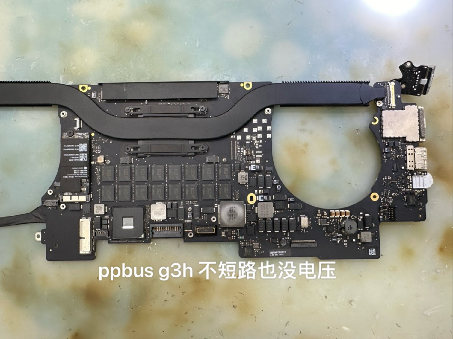

a1398不开机,充电头灯不亮,测试PPBUS G3H 不短路,没有12V电压
测量P3V42G3H 发现问题,这边有腐蚀,应该是FB电阻腐蚀,测量只有2V不够
清理换好腐蚀电阻电压OK,亮机
