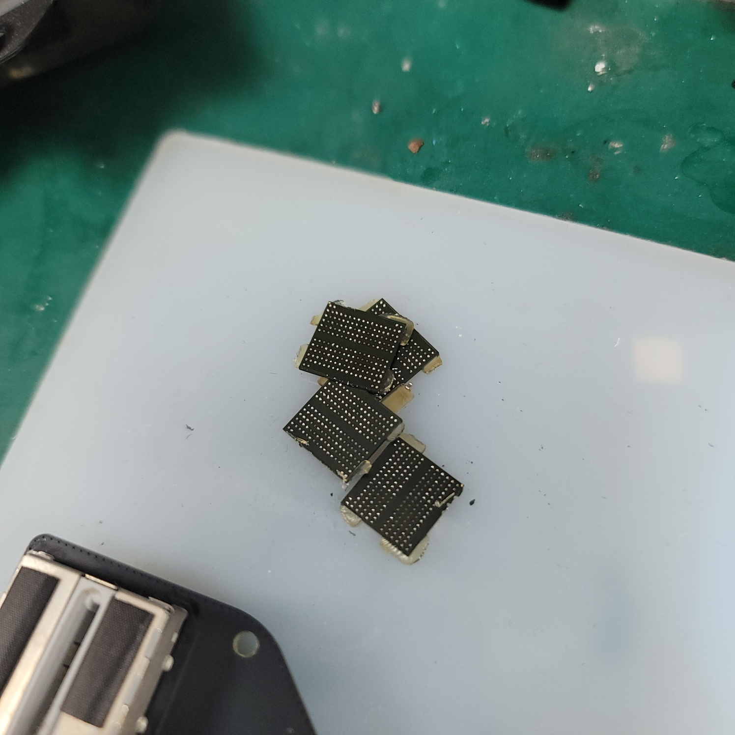

a1418升级板载内存
颗粒型号:FB232A1MA
电路操作:更改容量电阻,切记只改容量,品牌电阻不用改,这款不知为何,改完电流不跳。最好的方法是改完直接开机,正常开机则表示内存颗粒OK,然后再改电路。
注意:改完进pe还是8g,如果要换硬盘,安装完苹果系统后才会识别16g,应该是更新了nvme

大神改容量的是 那个电阻呢
作者: ycjxdn    时间: 2024-4-9 09:03
有图纸吗?
