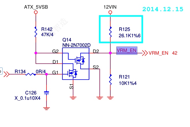

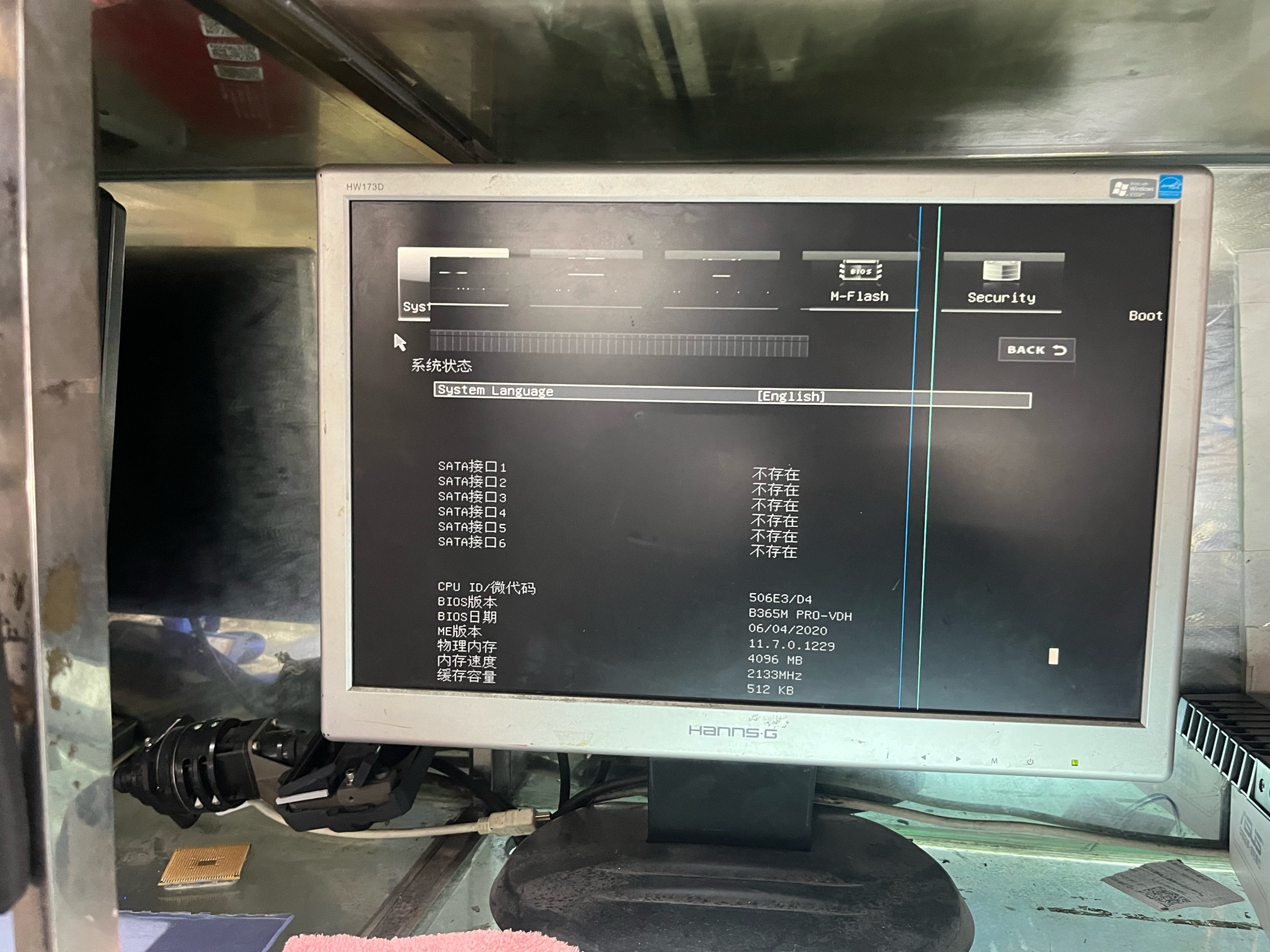

ZXCVWtest
标题: v星h110 无cpu供电 [打印本页]
作者: 主板小弟弟    时间: 2024-3-11 12:24
标题: v星h110 无cpu供电
板子到手检查各大供电,除了CPU供电其他供电都产生了,查CPU供电主控有供电,无开启反推发现Q14异常将开启信号拉低
更换Q14后亮机(好像是这个板子的通病)
