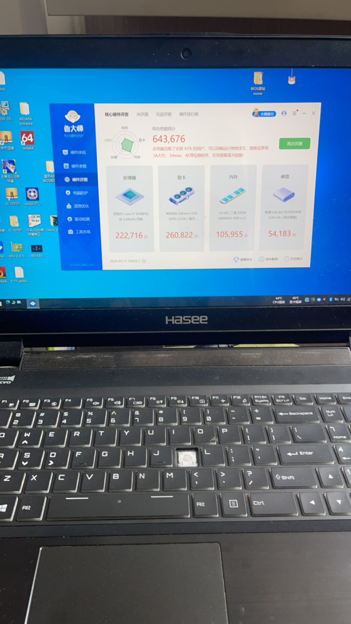

视频里是启用核显后就闪屏了,但是禁用核显或者禁用独显都可以正常使用,这是什么鬼故障,有时候开机2个都启用会正常,但是跑鲁大师显卡的时候就会蓝黄屏,有代码可以看末图,求大神给个指导

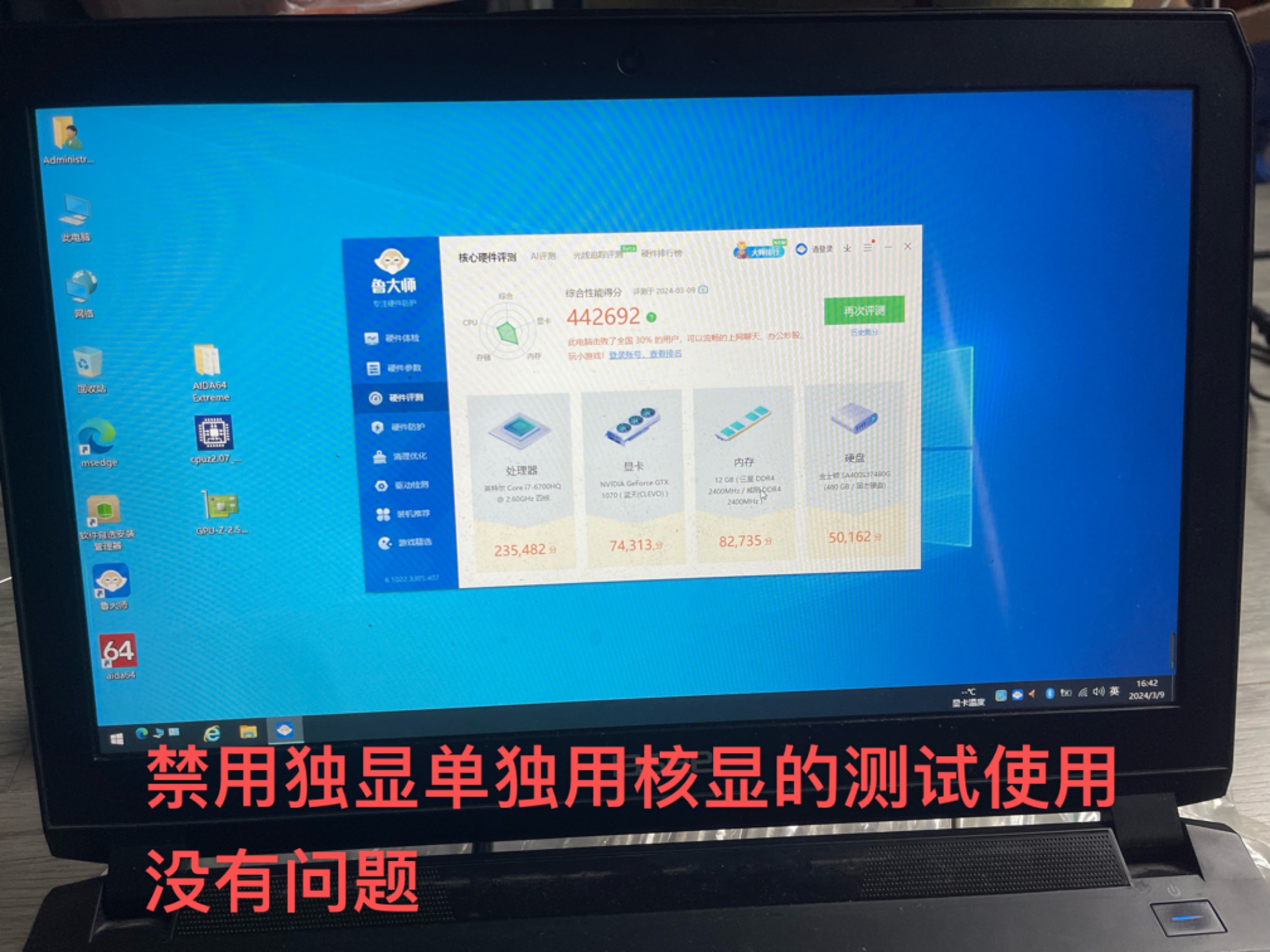

cpu  核显有问题。
但是把独显禁用单独使用CPU核显又不会花闪屏也能跑分

作者: qliuan    时间: 2024-3-10 07:09
babymax08 发表于 2024-03-10 00:23
先软后硬,做个系统看看
做了几个了,还是一样的,用核显开机启用独显也会闪屏花屏

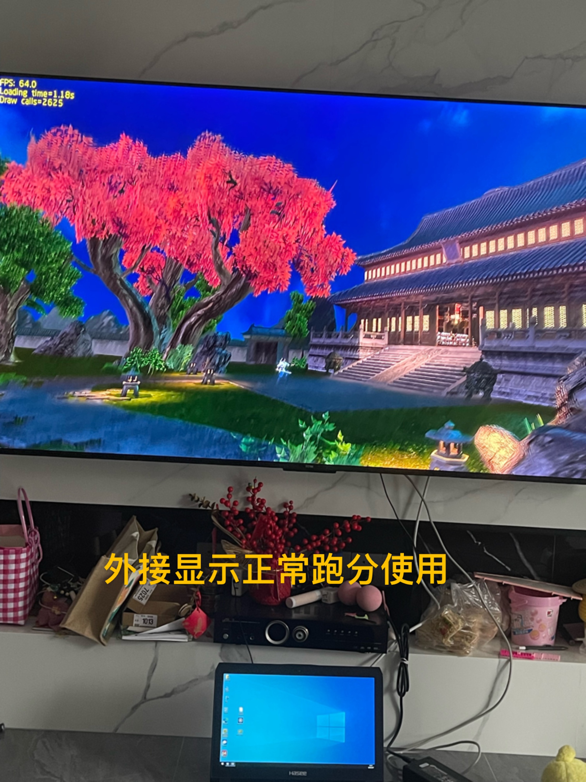

作者: 维修达斯    时间: 2024-3-10 11:36
闪屏的时候外接看看正常吗?

最新情况,用鲁大师安装了2017年的核显驱动,可以正常使用,但是还是会闪屏,鲁大师跑分可以过去,甜甜圈也能正常运行,卸载核显驱动也会闪屏(主板未断电反复重启测试)后安装核显驱动2017年的,安装好重启就闪屏,重启后也没闪屏,然后鲁大师跑分可以过去如图,分数正常,搞不定了

作者: qliuan    时间: 2024-3-11 18:24
维修达斯 发表于 2024-03-10 11:36
闪屏的时候外接看看正常吗?
外接正常,但是跑mark11跑不过去
