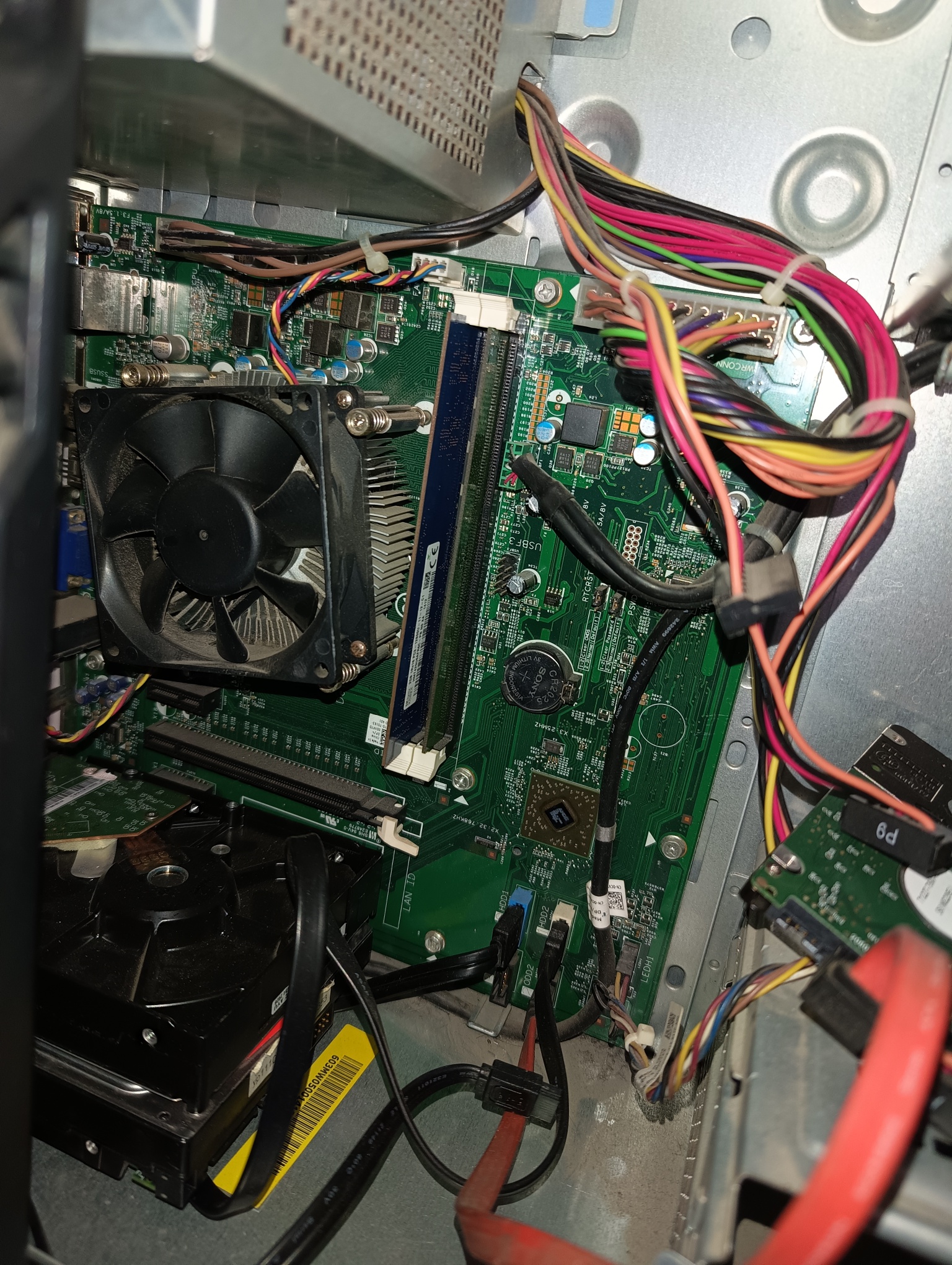

板号14088-1,存CMOS不触发,求图纸
作者: t252970629    时间: 2024-3-9 15:23
下到图纸了,RTCRST SRTCRST电压都正常,32K也起振了,找不到原因了

作者: 随便修修    时间: 2024-3-10 00:55
桥有问题,而且这种桥,品牌机根本不装散热,90%都是桥出问题。厂家故意的

作者: pfvl2008    时间: 2024-3-11 09:51
你得搞清楚放电后它是上电自动触发还是手动触发,如果自动触发,证明手动触发条件不充分

作者: t252970629    时间: 2024-3-15 12:42
不存CMOS信息,直接关了能开
