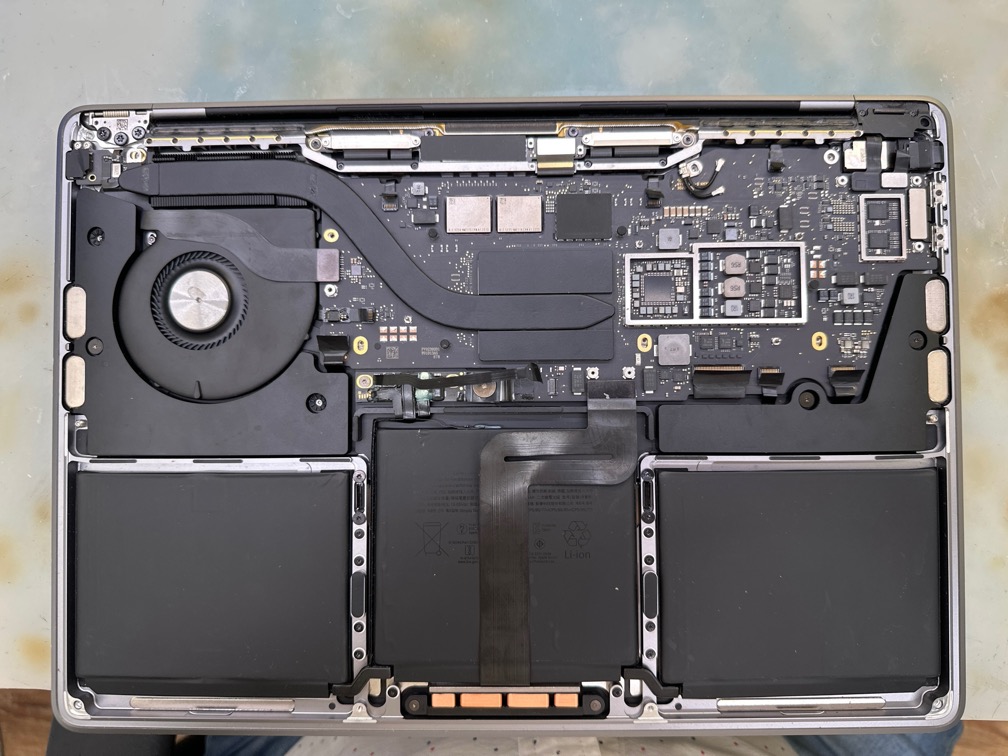

a2338 M2 新款笔记本 不接电池排线,每次开机都OK,接上电池排线,关机盒盖后,约两分钟后再次开机就不开机啦,插电源线都不升20V ,断开电池排线就OK,该测试都测试啦,该替换的都替换了,也是同行送修二修机,维修中……

那开着机呢
作者: thinkhelp    时间: 2024-3-11 11:49
chenjm86 发表于 2024-03-09 15:00
那开着机呢
开着机没事,问题找到 3.8v关机后,盒盖电压升到5.3,串电啦
