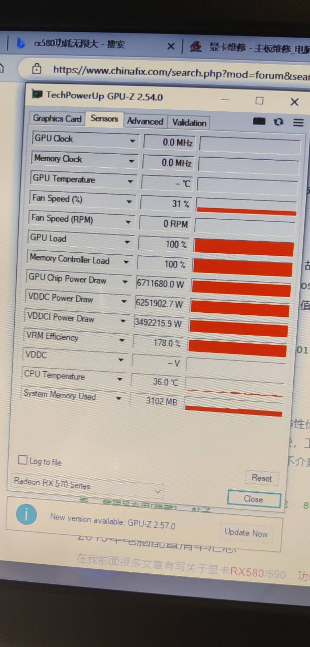

蓝宝石rx580GPUz功耗异常,有大佬遇到过没?
作者: siflow    时间: 2024-3-16 22:38
同样遇到了
作者: siflow    时间: 2024-3-16 22:39
解决了吗  求告知
作者: 时间狼    时间: 2024-3-16 23:45
同问 怎么解决的?
作者: 百度liMPL    时间: 2024-3-30 13:05
加焊核心 试试
作者: hjh191224    时间: 2024-4-15 18:06
显卡背面有个U1000与门的第4脚输出是不是3.3V这个脚不是输出不是3.3v的话就会导致这种情况,可以把4 ,5脚连起来
