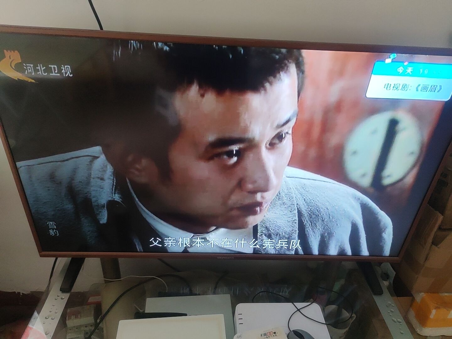

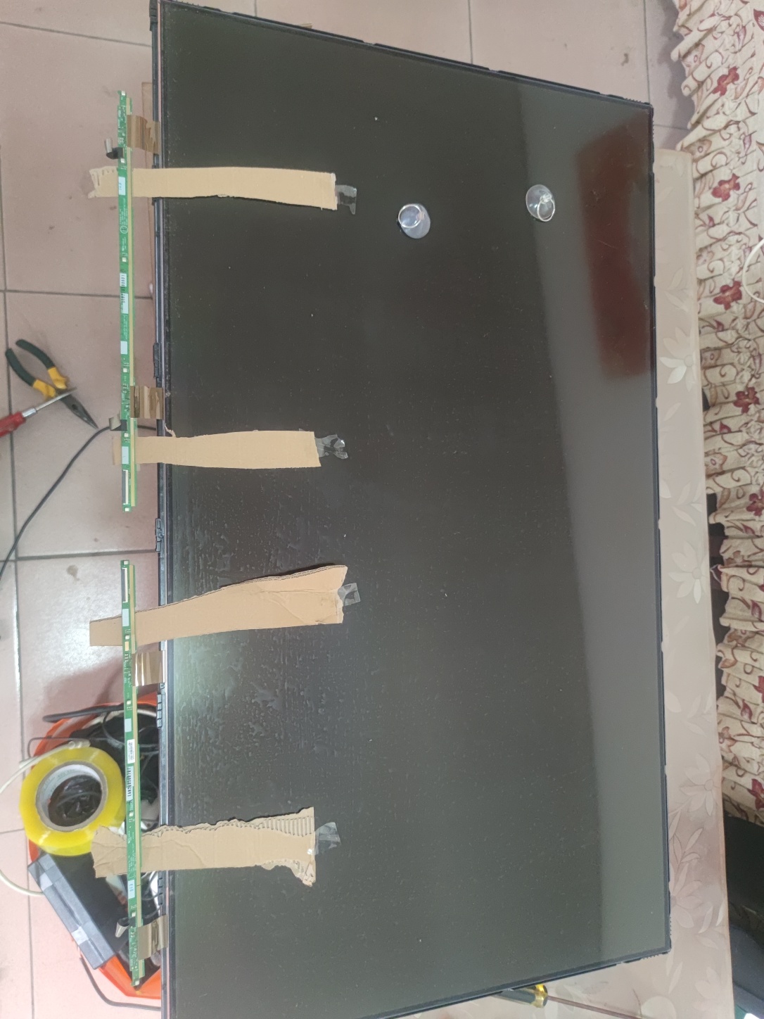

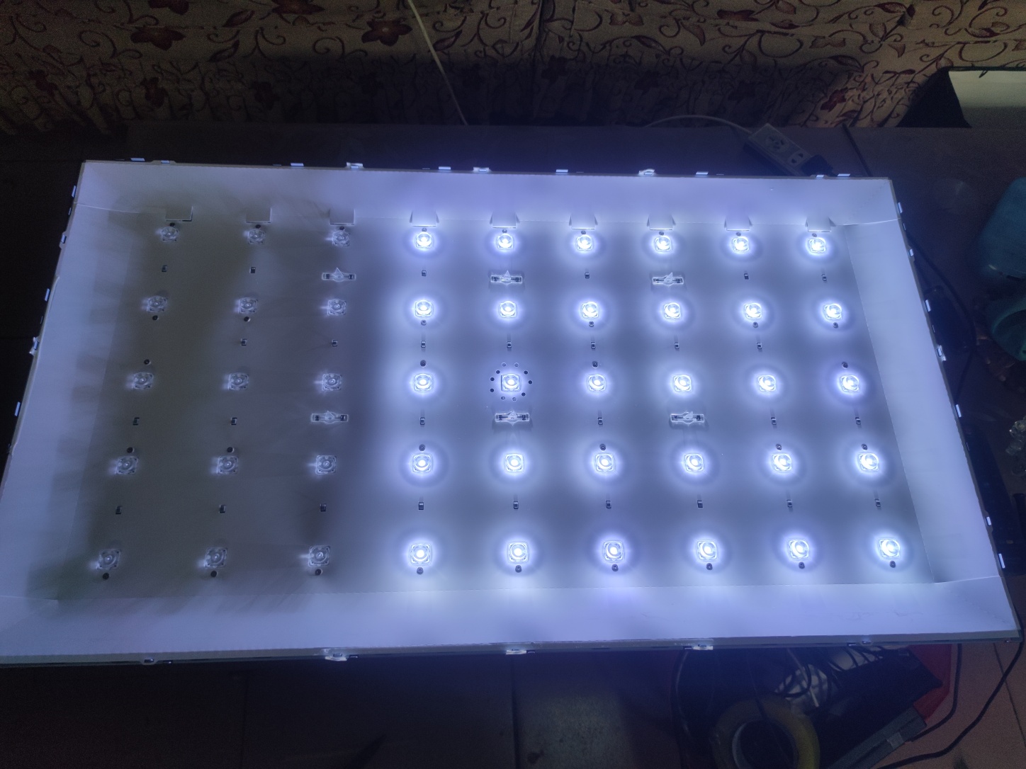

标题: 创维43寸液晶电视更换灯条 [打印本页]
作者: 772787180    时间: 2024-3-7 18:07
标题: 创维43寸液晶电视更换灯条
创维43寸液晶电视更换灯条
作者: 772787180    时间: 2024-3-7 18:07
创维43s9液晶电视,看的一边黑,时好时坏,拆机检测排查百分之90几率是灯条。网上买了,自己弄,第一次拆。生怕屏幕废了,吸盘用的手机吸盘(真不好用,屏幕大吸力不行)机子下面4个快递盒支撑(确实没有专业支撑好用一也就凑合)屏幕拆了螺丝真多,背光纸一圈胶带费劲。最后换好装屏幕卡一个角进不去,幸亏看到,经过多次研究最终屏幕四角卡到位。打螺丝反面测试正常。上后盖。贼刺激啊。
作者: FY1234FY    时间: 2024-3-7 18:26
谢谢楼主分享维修经验。
作者: 鬼魅1    时间: 2024-3-7 18:46
好歹买副大吸盘啊,我换我的小米49寸的时候没敢用手机的小的
作者: scq330    时间: 2024-3-7 19:07
我换的直接用胶带粘屏做成提手,提的屏
作者: 772787180    时间: 2024-3-7 20:03
scq330 发表于 2024-03-07 19:07
我换的直接用胶带粘屏做成提手,提的屏
吸起来点直接下手托起来就好了
作者: 772787180    时间: 2024-3-7 20:04
鬼魅1 发表于 2024-03-07 18:46
好歹买副大吸盘啊,我换我的小米49寸的时候没敢用手机的小的
感觉贵,不值当买,这屏幕不是太大。后来发现那个有一个大吸盘都省点事
作者: 772787180    时间: 2024-3-7 20:04
FY1234FY 发表于 2024-03-07 18:26
谢谢楼主分享维修经验。
作者: 772787180    时间: 2024-3-7 20:06
scq330 发表于 2024-03-07 19:07
我换的直接用胶带粘屏做成提手,提的屏
没。拆前还想的胶带,拆开忘了,主要对自己太自信了
,下次给我55继续徒手,就是支撑感觉买几个,还有起码有个大点吸盘
作者: 江苏君仪    时间: 2024-3-7 21:21
772787180 发表于 2024-03-07 18:07
创维43s9液晶电视,看的一边黑,时好时坏,拆机检测排查百分之90几率是灯条。网上买了,自己弄,第一次拆。生怕屏幕废了,吸盘用的手机吸盘(真不好用,屏幕大吸力不行)机子下面4个快递盒支撑(确实没有专业支撑好用一也就凑合)屏幕拆了螺丝真多,背光纸一圈胶带费劲。最后换好装屏幕卡一个角进不去,幸亏看到,经过多次研究最终屏幕四角卡到位。打螺丝反面测试正常。上后盖。贼刺激啊。
不要吸盘,完了会有吸盘的印子,用大胶带就行
作者: dream869    时间: 2024-3-8 00:33
谢谢楼主分享维修经验。
作者: 772787180    时间: 2024-3-8 07:57
江苏君仪 发表于 2024-03-07 21:21
不要吸盘,完了会有吸盘的印子,用大胶带就行
你得横竖得。吸盘你得全部吸或者一个大吸盘吸脚得
作者: u1538524    时间: 2024-3-8 11:45
谢谢分享维修经验,自己动手丰衣足食
作者: 772787180    时间: 2024-3-8 18:58
u1538524 发表于 2024-03-08 11:45
谢谢分享维修经验,自己动手丰衣足食
对啊,
