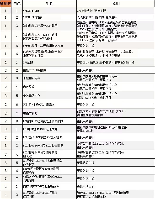

报警灯提示液晶屏问题,先查屏幕和排线,还有edp接口

两黄七白是LCD问题

戴尔灯故障表,其实也没卵用

故障灯报2-7,说明已经开机,插鼠标会亮灯,2-7先检查3.3VLCDVDD,没问题再检查CPU_EDP_HPD这个CD插入侦测信号,都没问题再量一下那几组CPU过来的差分信号,这个问题不难修
