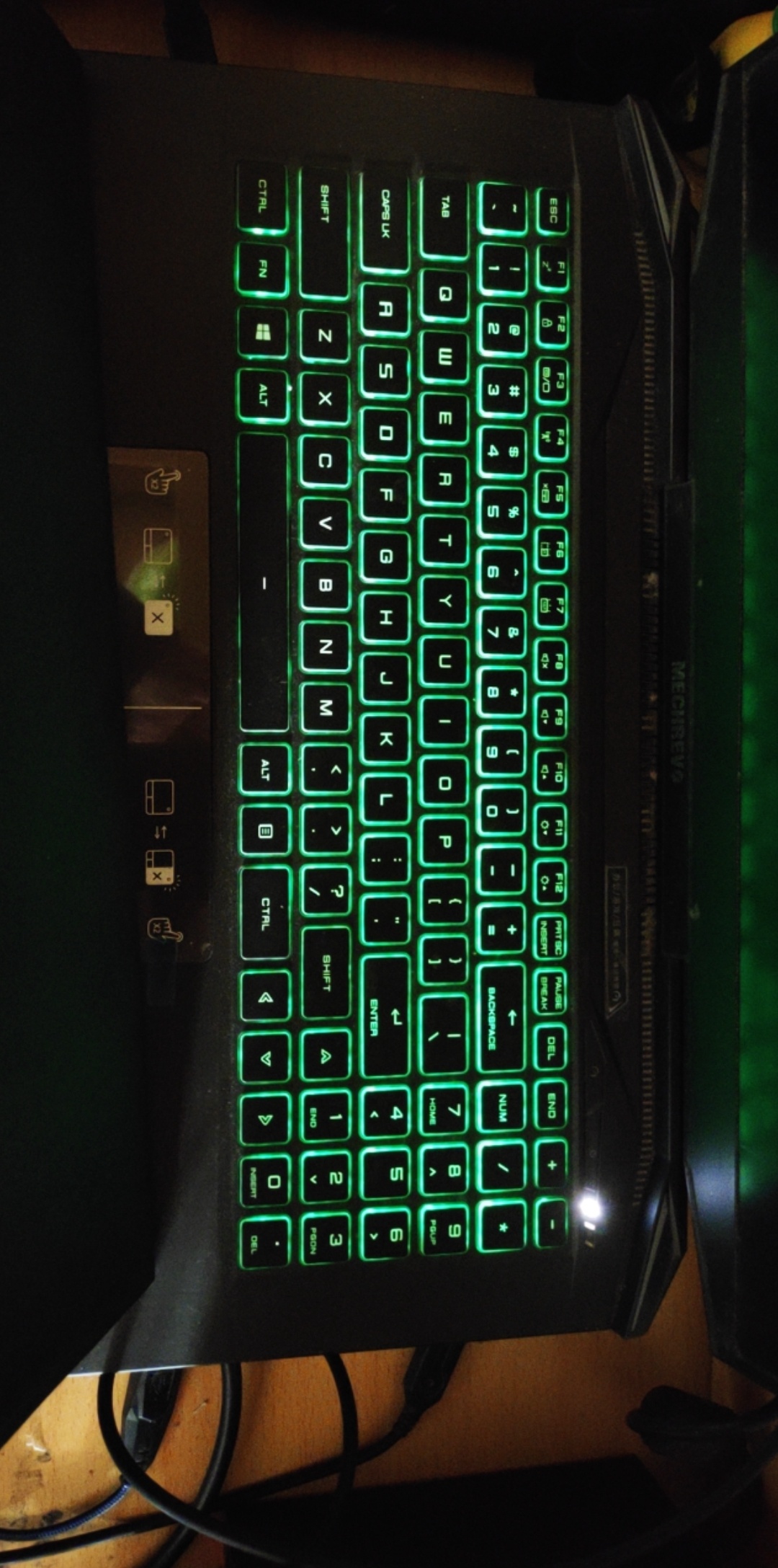

作者: u1514072    时间: 2024-3-7 11:34
标题: 求助:昨天晚上电脑还正常运行,今天早上起来显示器无信号风扇也不转了。
1.点开机键后笔记本自带键盘,电源指示灯和外接鼠标会亮,但是风扇没声,显示器显示无信号,小键盘指示灯点了几下没反应。
2.尝试过强制关机后开机,显示器还是没反应。
3.昨天用完可能没关机,一直处于待机。
4.显示器接别的电脑有信号,应该没有问题。
显示器是外接的,目前由于工具不全所以没拆机。
各位大哥觉着是怎么个问题?

刚刚拆了机,经过调试得出是驻电导致的,拔掉电池,取下bios电池,然后放电即可解决。此情况还有其他许多导致的原因,若遇到同样的问题,请酌情使用此方法。(问题已解决,感谢各位大伙的发言)

长时间不用直接关机,少用睡眠或休眠功能
