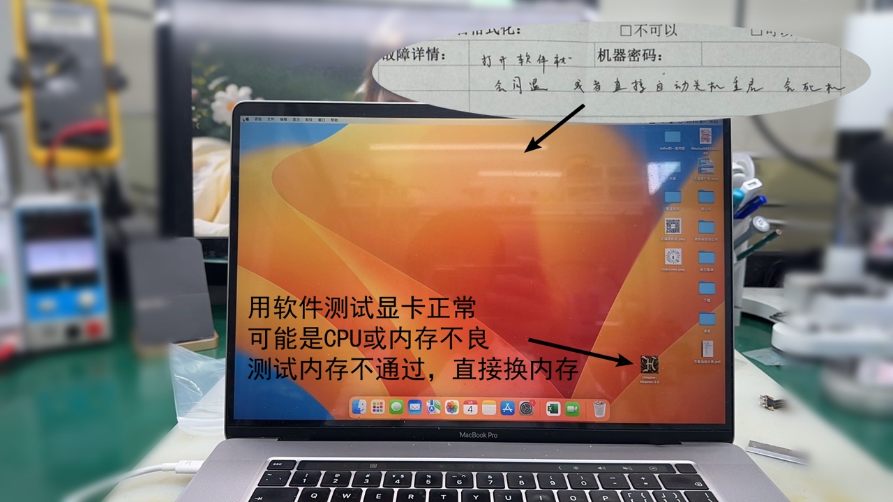

a2141 打开软件闪退,自动重启 自动关机。先测试正常,那么不是CPU就是内存不良
内存测试不通过,果断换内存
拆掉正反面16颗内存颗粒
换套新内存测试半个多小时没报错
反复测试OK,确定内存问题,

测试软件 是 heaven benchmark

内存全部换了,别问哪个颗粒,定位不了!能定位那个那就好了!
