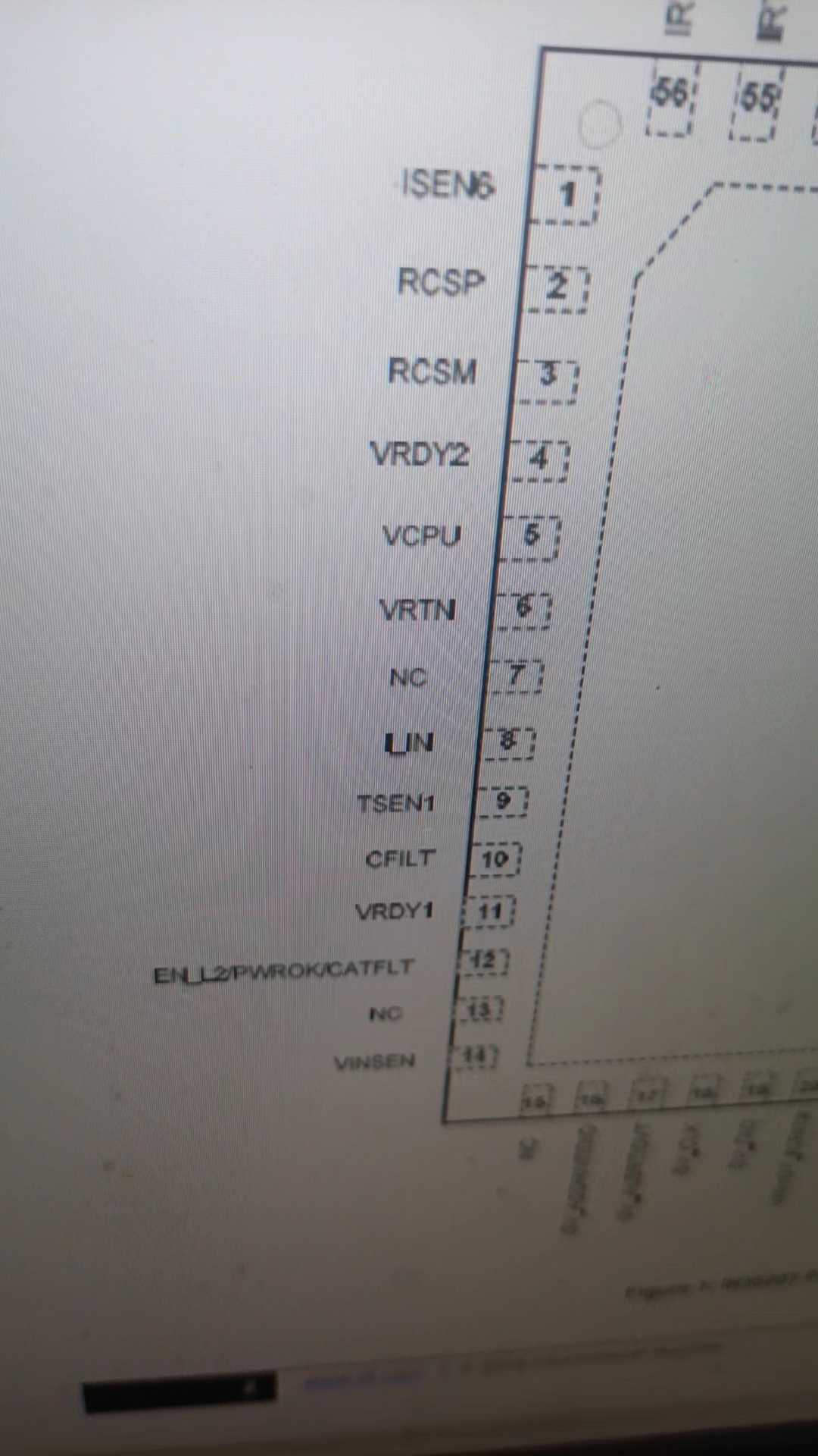

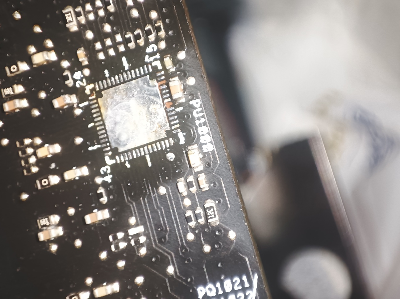

主板核心供电不出,初步检查是供电芯片焊盘掉点导致,7和12脚,求大佬教教这种掉点怎么处理?后面的电容离的很近…
作者: hjM5086    时间: 2024-3-6 20:27
这2个点是不是可以直接连在后面那电容上?
作者: hjM5086    时间: 2024-3-6 20:30
收来的主板,上家找过人维修,那人维修后也是换了个主控ic但是到我手就发现了掉点…
作者: 蜗牛传说    时间: 2024-3-6 21:16
补点,然后绿油固化一下
作者: wy71h    时间: 2024-3-6 23:02
7脚不需要处理吧?12飞线?
作者: hjM5086    时间: 2024-3-6 23:21
wy71h 发表于 2024-03-06 23:02
7脚不需要处理吧?12飞线?
12飞12v吗?

作者: 没钱不行    时间: 2024-3-8 10:06
空点不用管
作者: hjM5086    时间: 2024-3-8 14:20
没钱不行 发表于 2024-03-08 10:06
空点不用管
12脚也是空点吗?大神
作者: 没钱不行    时间: 2024-3-8 16:39
hjM5086 发表于 2024-3-8 14:20
12脚也是空点吗?大神
12角看电路板走线,找一段电线飞线。
作者: 绿岛小寒    时间: 2024-3-8 19:50
看看是不是空焊盘,要不是空焊盘不应该这么整齐。
作者: hjM5086    时间: 2024-3-9 02:14
没钱不行 发表于 2024-03-08 16:39
12角看电路板走线,找一段电线飞线。
谢谢大佬我去视频
作者: 衡阳天河    时间: 2024-3-9 11:56
用刀刮一下,,再上锡
