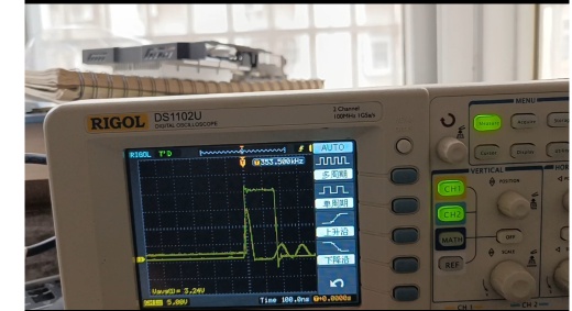

电压正常的,就是这个波形怎么怪怪的
[video=http://appatt.chinafix.com/pic/20240306/1709702694585828_573.jpg]http://appatt.chinafix.com/video/20240306/1709702693414688_675.mp4[/video]

你量的是电感的前端。
作者: 老吴来了    时间: 2024-3-7 09:46
laowu8788 发表于 2024-03-07 09:22
你量的是电感的前端。
是前端,但是这个波怎么和其他的不一样,看起来像同时两个波呢
作者: laowu8788    时间: 2024-3-7 14:28
振铃波啊,这个是正常的。你把time间隔调大点就看到很明显了。
