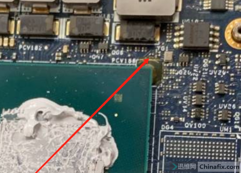

作者: 林海晓    时间: 2024-3-6 11:21
标题: la-k453p不认显卡通病
la-k453p不认显卡通病已经解决。

这个板一般是显卡电源管理芯片的的主供电电阻

晶振显卡的电阻变质了,0欧

装B吧!那个是晶振到显卡的0欧电阻。

王子霸霸 发表于 2024-3-22 00:11
一两年了,这个问题还在遮遮掩掩!我补充下楼上哥们的最终答案!箭头指的这两个电阻是27M晶振给显卡起振的两个电阻分别是RG71(0欧)和RG72(0欧)会出现和蓝天主板里屏幕保险的共同故障:阻值变化不定!更换了就行了!

主要是胶的位置电阻 用焊锡连上就行
