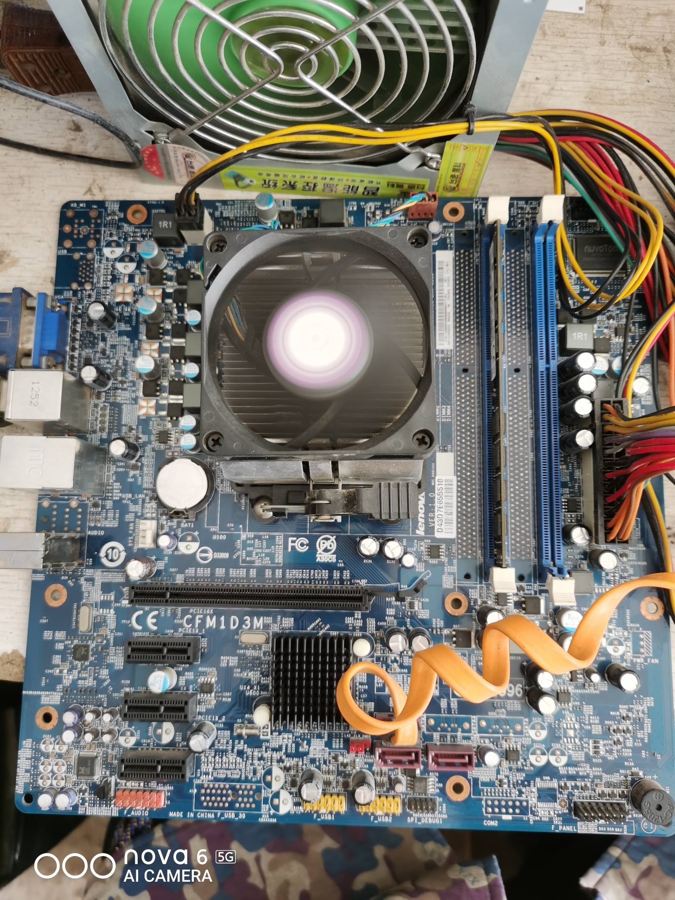

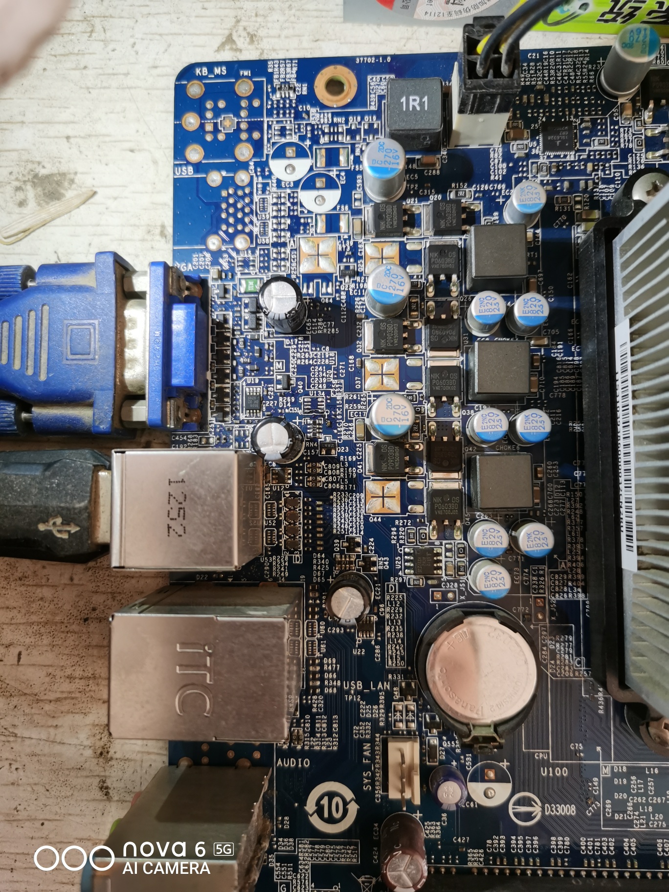

联想CFM1D3M V1.0版本 两个内存卡槽,全部USB没5V供电,拆掉U13,换一个或者直接把1和8脚连上!!我也是捡咱们圈里的大神的帖子!再发一遍!!!
作者: 47708989    时间: 2024-3-7 21:37
是拆的ESD吗?
