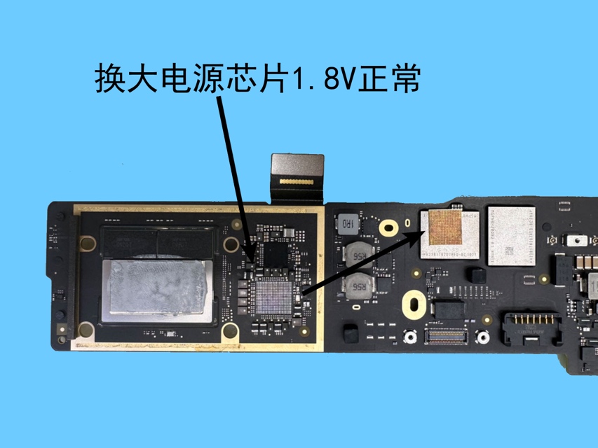

A2337 进水二修不开机
能升压20V ,电流反复跳变
主供电12V,次主供电3.84V正常。反复跳变循环电流,要不M1 CPU缺供电,要不有哪路供电短路
不短路,测量缺1.8V和1.2V电压。换大电源芯片1.8V正常产生,1.2V还是出不来,看图纸和小电源有关联
换小电源芯片1.2V正常产生,看主板整机电流波动正常
装整机测试,电脑修好数据也保住

这主板就这么几个芯片,,,供电有点像平板,,一个芯片供电几个电压
