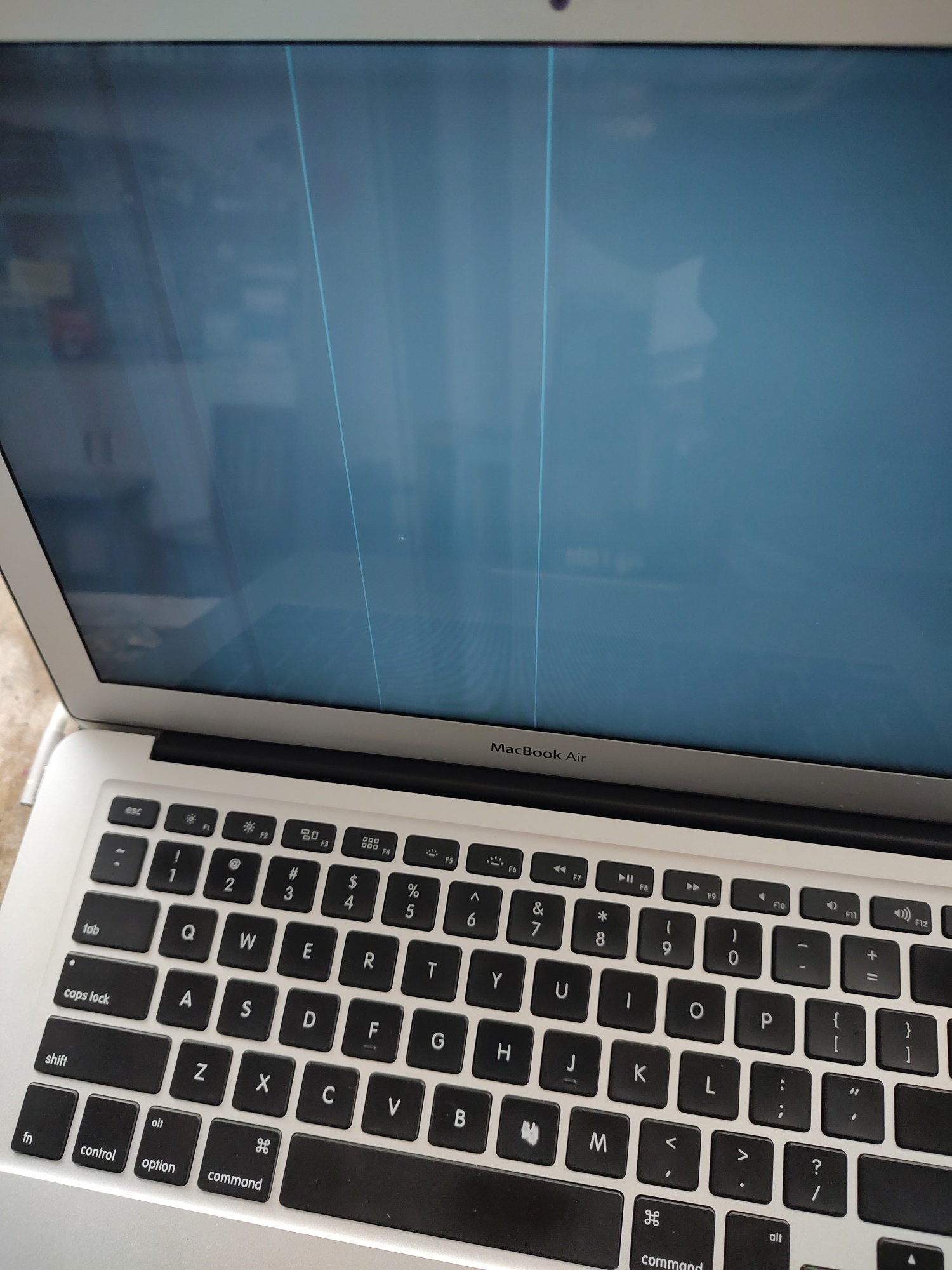

标题: a1369笔记本花屏是什么故障 [打印本页]
作者: 联骏    时间: 2024-3-5 20:00
标题: a1369笔记本花屏是什么故障
a1369开机花屏,能听到进系统的声音,稍微查了一下资料,大部分都说是cpu会虚焊,到底是cpu还是屏啊
作者: whisht20    时间: 2024-3-6 00:45
屏幕可能性大
作者: 王思永℡    时间: 2024-3-6 06:47
先外接显示器看看,再试换屏
作者: laq1357    时间: 2024-3-6 08:03
要是没有那竖线,还挺难判断,这有竖线,先考虑屏幕问题
作者: 联骏    时间: 2024-3-6 12:10
王思永℡ 发表于 2024-03-06 06:47
先外接显示器看看,再试换屏
外接了显示器,显示正常,是不是基本是屏问题
