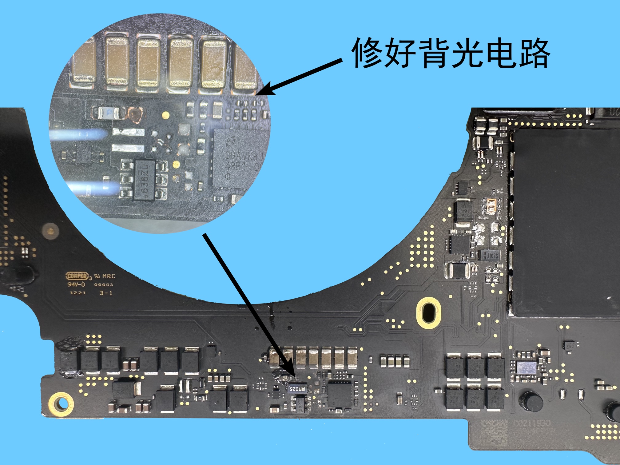

主板背光电路腐蚀严重
,断开背光供电电阻,
主供电阻值仍然几欧姆

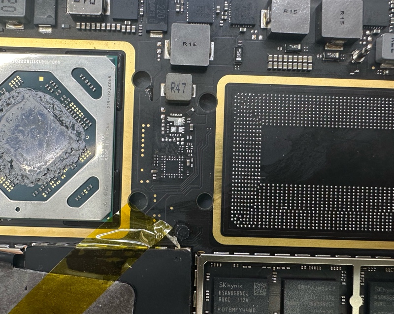

拆到散热器,CPU核心
供电芯片U7370腐蚀
严重,拆到芯片主供电
阻值恢复正常
供电芯片串电,主供电
直接干挂CPU。补好腐
蚀的小芯片,和供电芯
片。上电测试正常

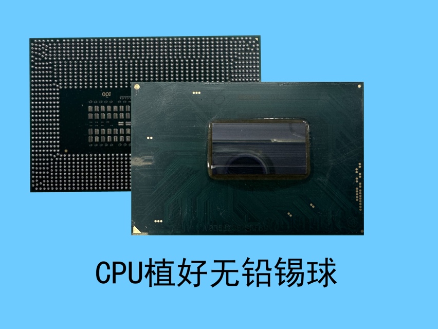

新CPU上无铅锡球
返修台贴好新CPU

无背光。

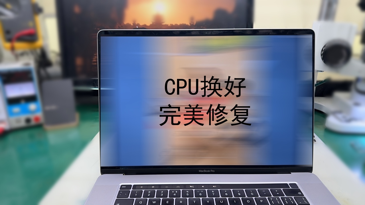

修复好背光电路
装机测试
