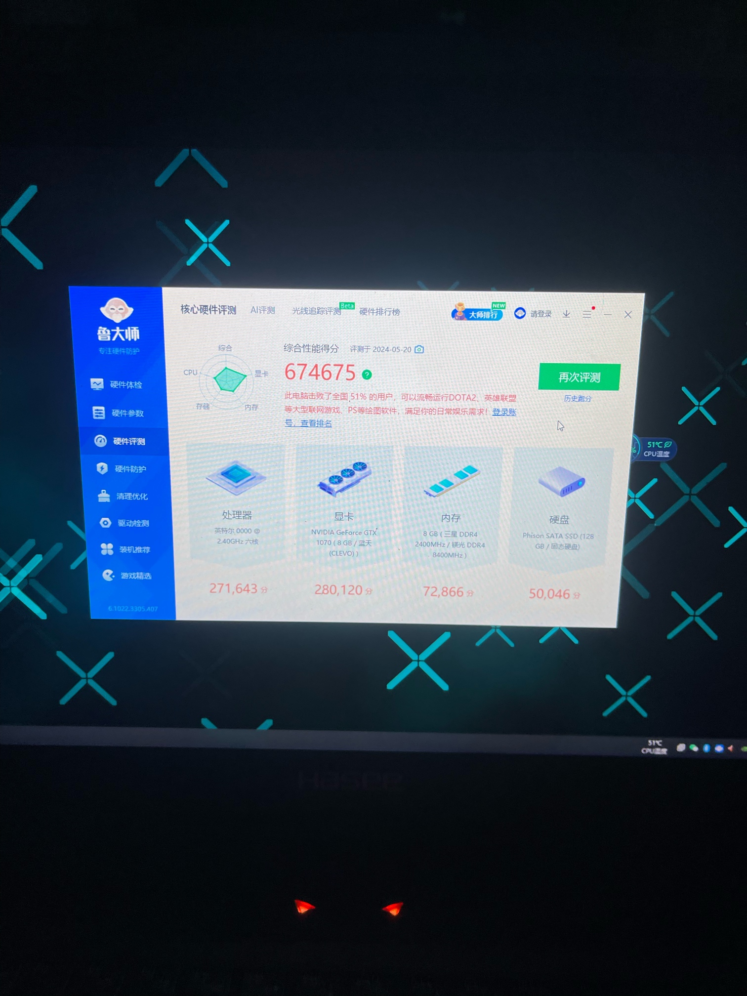

以为完美,结果核显装驱动就黑屏啊,太揪心了,开机时测核显供电,0.4跳一下然后0.8跳一下转完圈圈后就不在跳出了来了,一直为0,BIOS换了2个,一样的症状,独显坏了拆了核心,但是独显供电和显存供电都正常出来是不是不正常?有大神提供一下思路吗?

作者: qliuan    时间: 2024-5-24 05:30
已解决,必须要装独显芯片才行,独显芯片开启核显输出的
