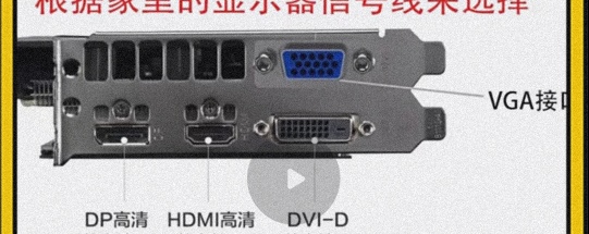

最近在做上门维修
想找一款多种接口的显卡
拿着比较方便
只有图片
有兄弟知道型号吗
想要vga hdmi dp dvi都有的卡
这是我在网上找的图就是不知道具体型号
谢谢各位老板

丽台显卡就是这么多接口。
作者: FY1234FY    时间: 2024-3-5 07:57
丽台K4000显卡二手就几百块钱。

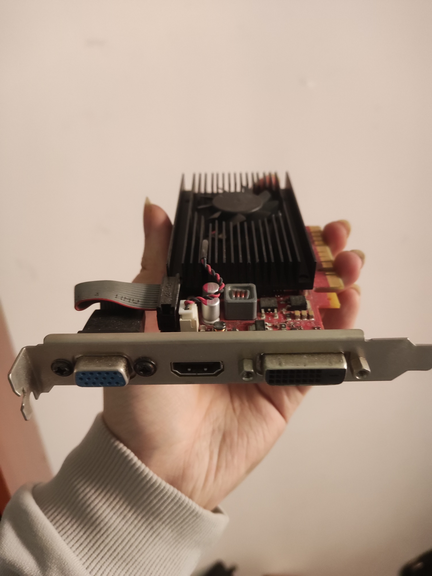

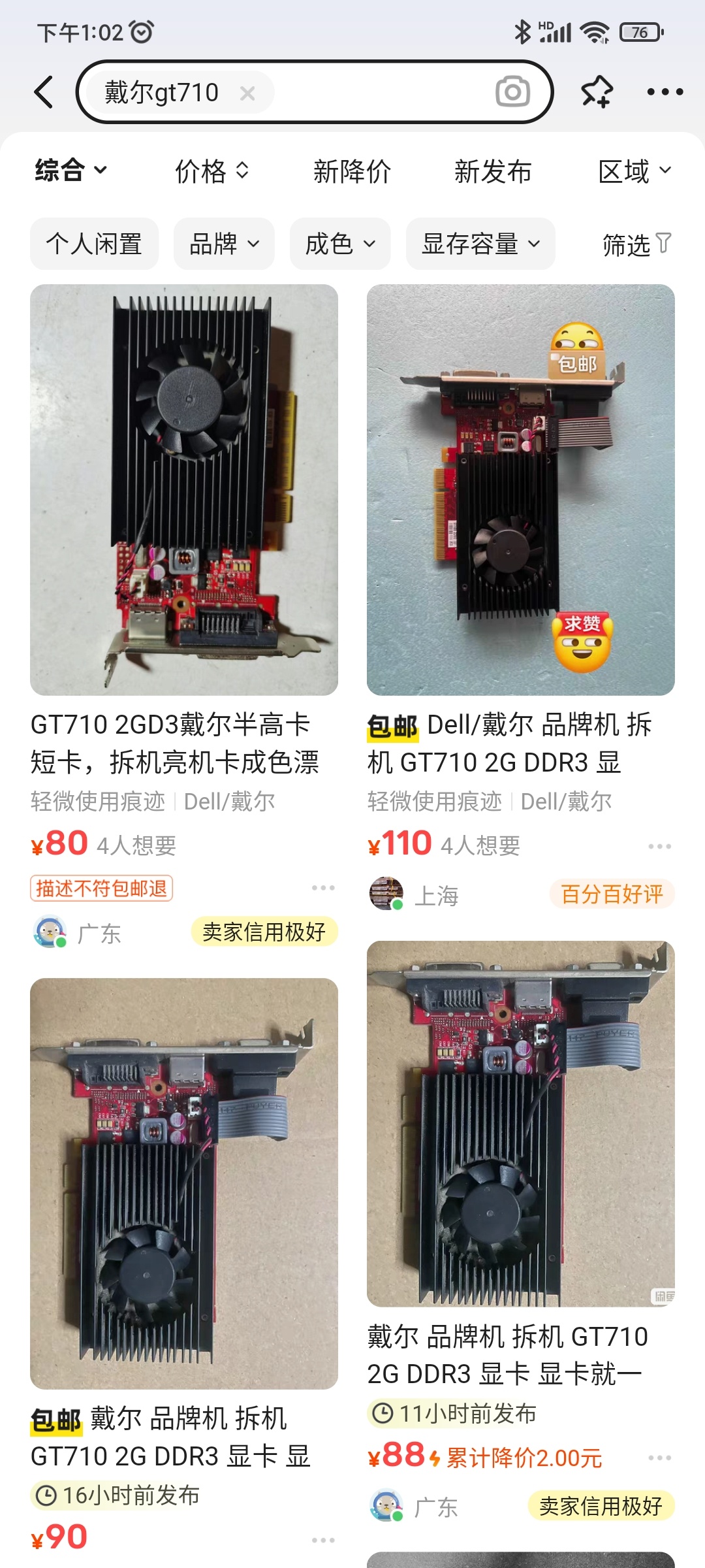

整个这种戴尔拆机的GT710亮机卡,支持新老主板,体积小,我做上门的时候99%都可以应付,你要是怕就带根HDMI线,毕竟显示器再高端也不可能只有DP没有HDMI,你直接插他显示器的HD口测试就行。
不要买710以下的,老卡不认UEFI,插新主板就不亮

有那种带hdmi dp和2个dvi的其中1个dvi是dvi-i,包含vga信号,用转接头转一下就好
