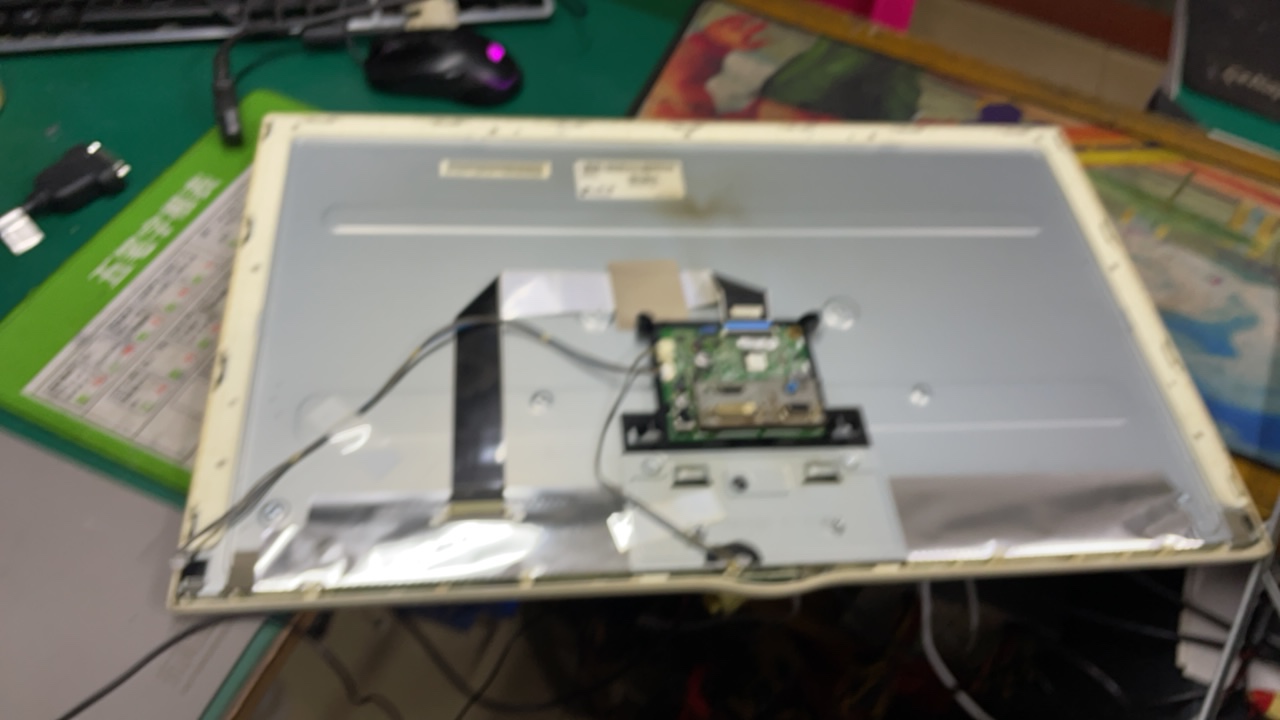

昨天接到两台背光不亮的27寸显示器,客户叫我拆开看确定背光坏了。最后就直接送给我了,等一次换显示器背光有点怕搞坏屏幕!大师指点一下!
作者: yuan-1967    时间: 2024-3-4 19:09
明天灯条到,大家指点一下!

拆背光,小心点,没多大事,屏背面边框带胶的,PVC名片滴酒精

三星显示器可以不用拆,小的洛铁头直接飞线就完事了,修几年了没有看到过返修
作者: sen7endu    时间: 2024-3-9 07:02
实在不敢拆就把侧面铁框剪了,一抽一查完事儿

小心的拆,没问题的,拆了不少了 ……
