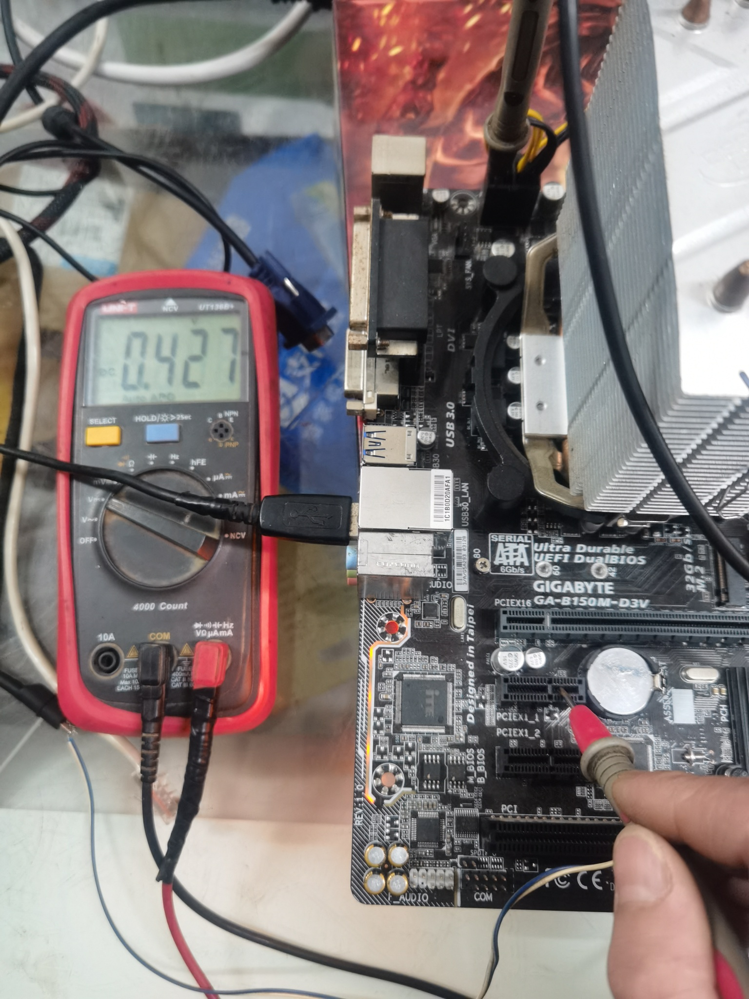

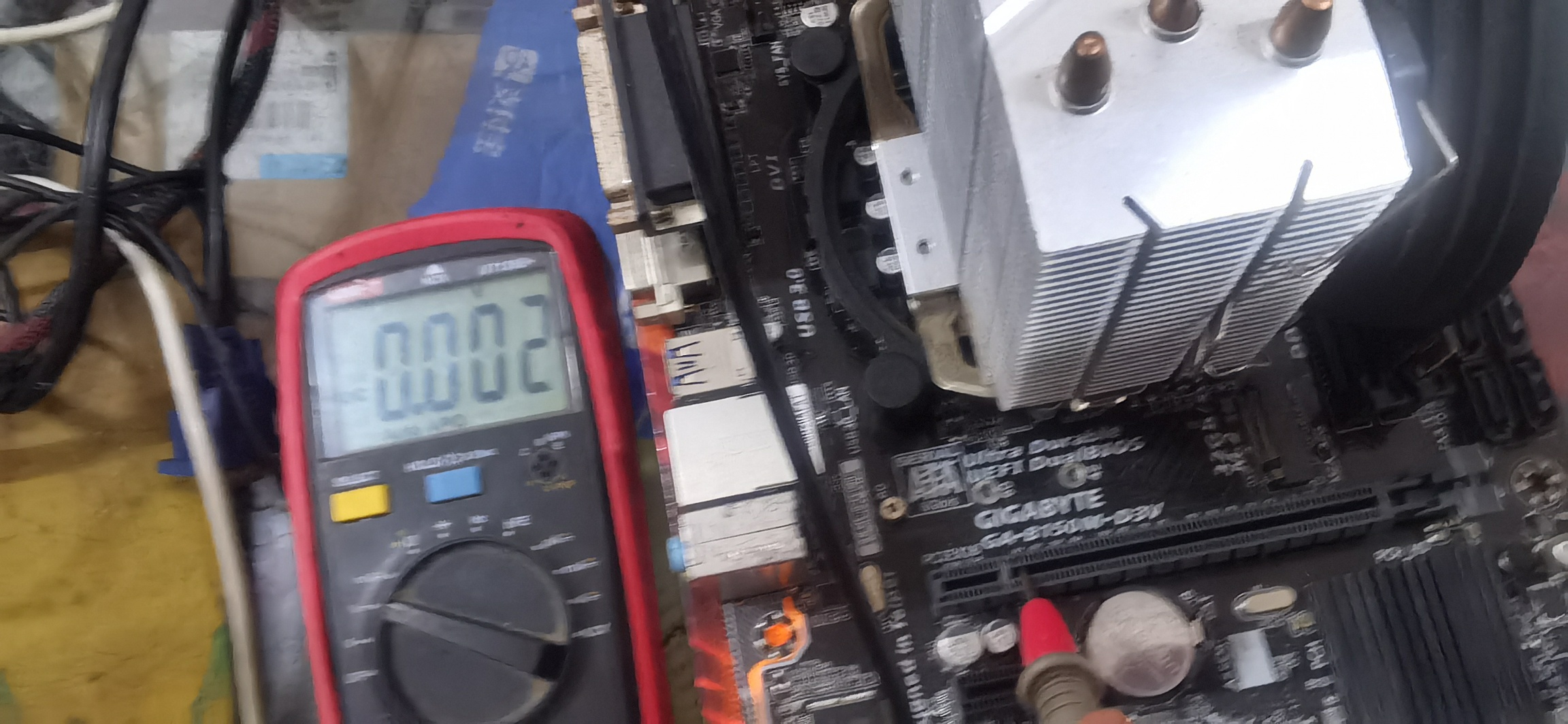

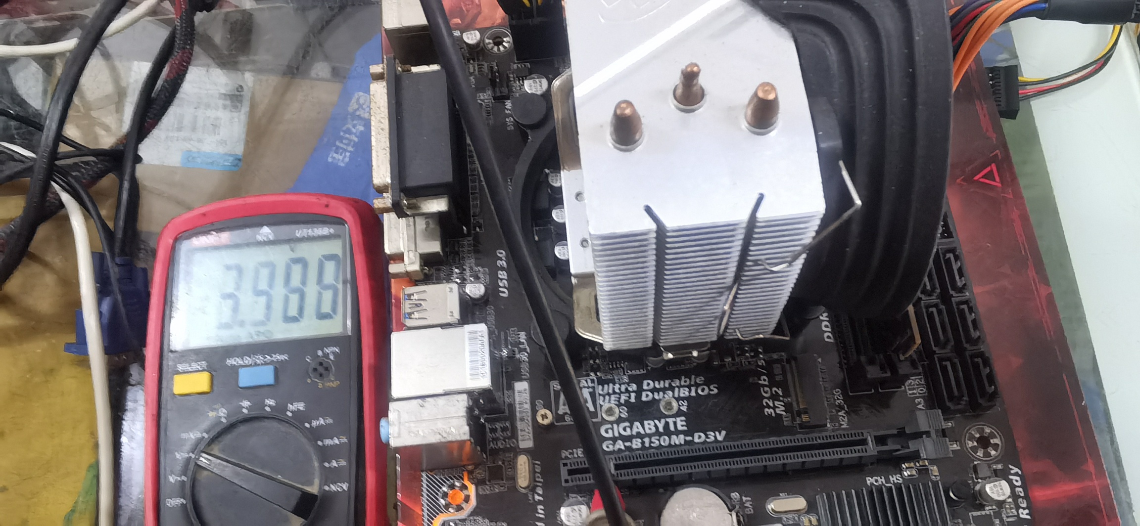

标题: 为什么GA-B150-D3V有复位没时钟呢
复位信号不是过了时钟才会产生的吗
作者: intelzx    时间: 2024-3-3 16:58
而且在PCIE X1里能得时钟为什么PCIE X16里却没能测出时间电压
作者: intelzx    时间: 2024-3-3 16:59

pch_pwrgd产生后发出时钟,在cpu供电前面就发出了。复位发出需要procpowergd drampwrgd 发给cpu后。

PCIE 1X的时钟是哪发出的呢,不是一起的吗
作者: 没钱不行    时间: 2024-3-4 15:04
都是pch发出的,有的板子不安显卡,显卡时钟不出。
作者: intelzx    时间: 2024-3-4 16:23
正解,刚我试了一片B250的也是不认集显,插独显后就出时钟了,这设计真是缺陷
