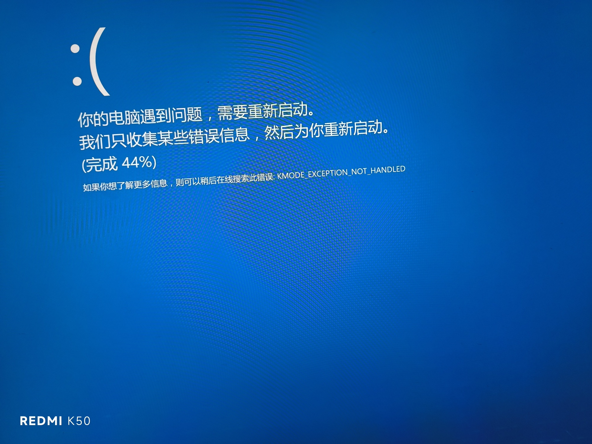

标题: surface book1蓝屏 [打印本页]
作者: u1533421    时间: 2024-3-1 13:49
标题: surface book1蓝屏
更换了硬盘,加焊了CPU,重做了系统,重刷了BIOS,故障依旧。是不是u坏了。拔掉下半截也会有这个提示。
作者: laowu8788    时间: 2024-3-1 20:11
是。。。。
作者: u1533421    时间: 2024-3-1 21:57
laowu8788 发表于 2024-03-01 20:11
是。。。。
你遇到过吗?微pe不会蓝屏,新版本老毛桃就不行
