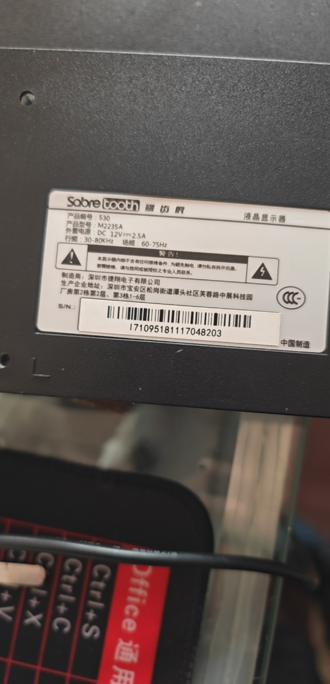

无信号屏幕亮一下  接上信号黑屏  更换电容完美解决

估计这个电容是被那个100电感给搞i坏了。
