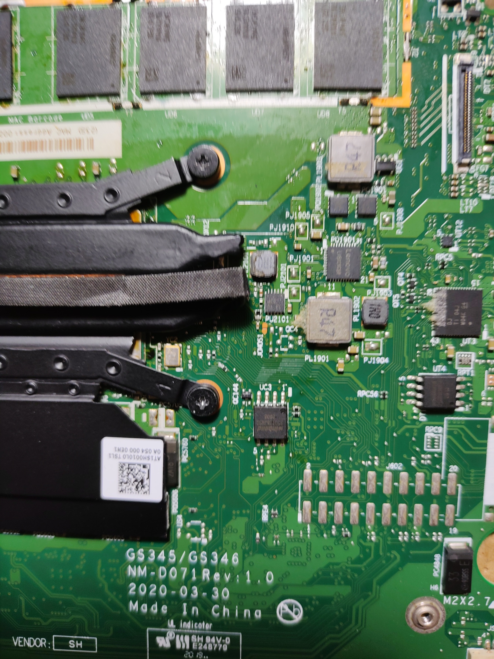

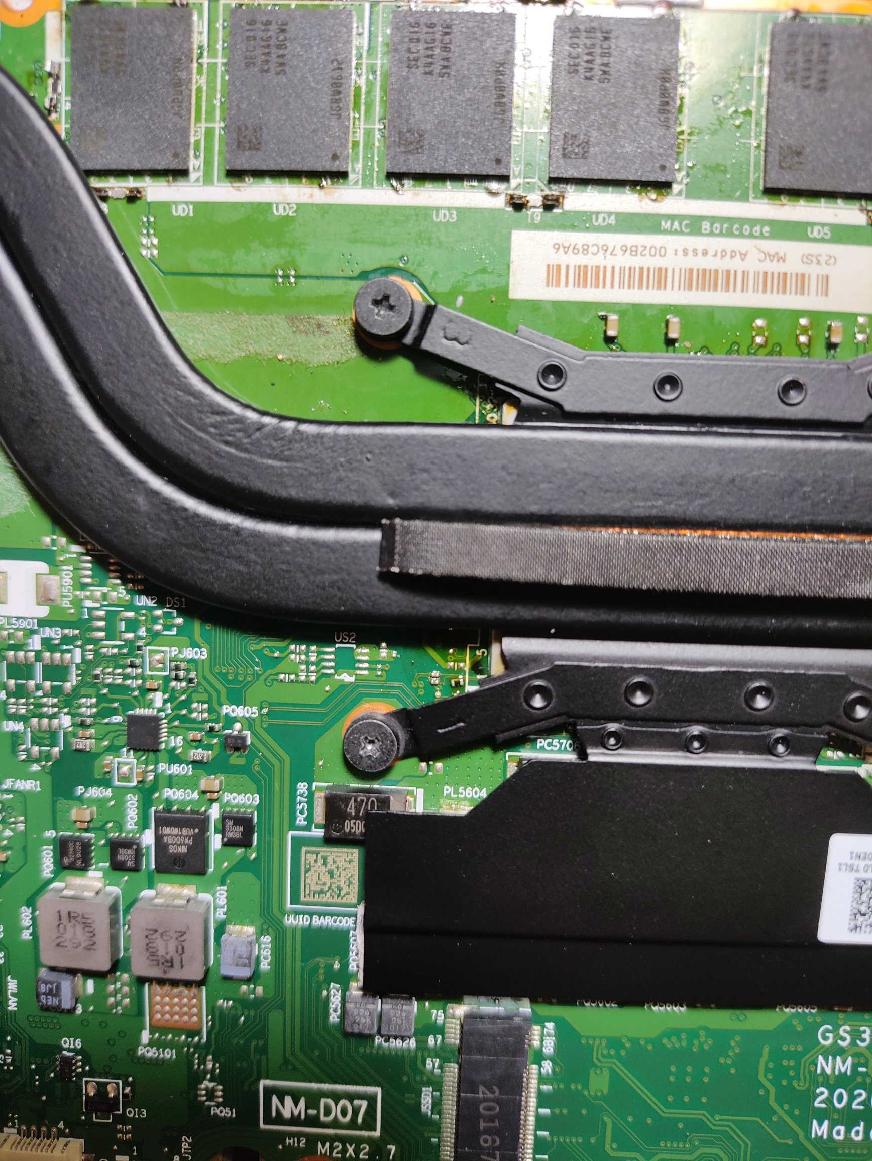

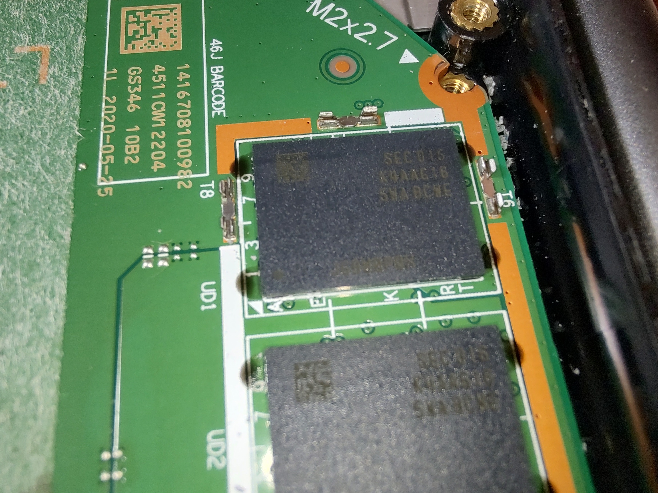

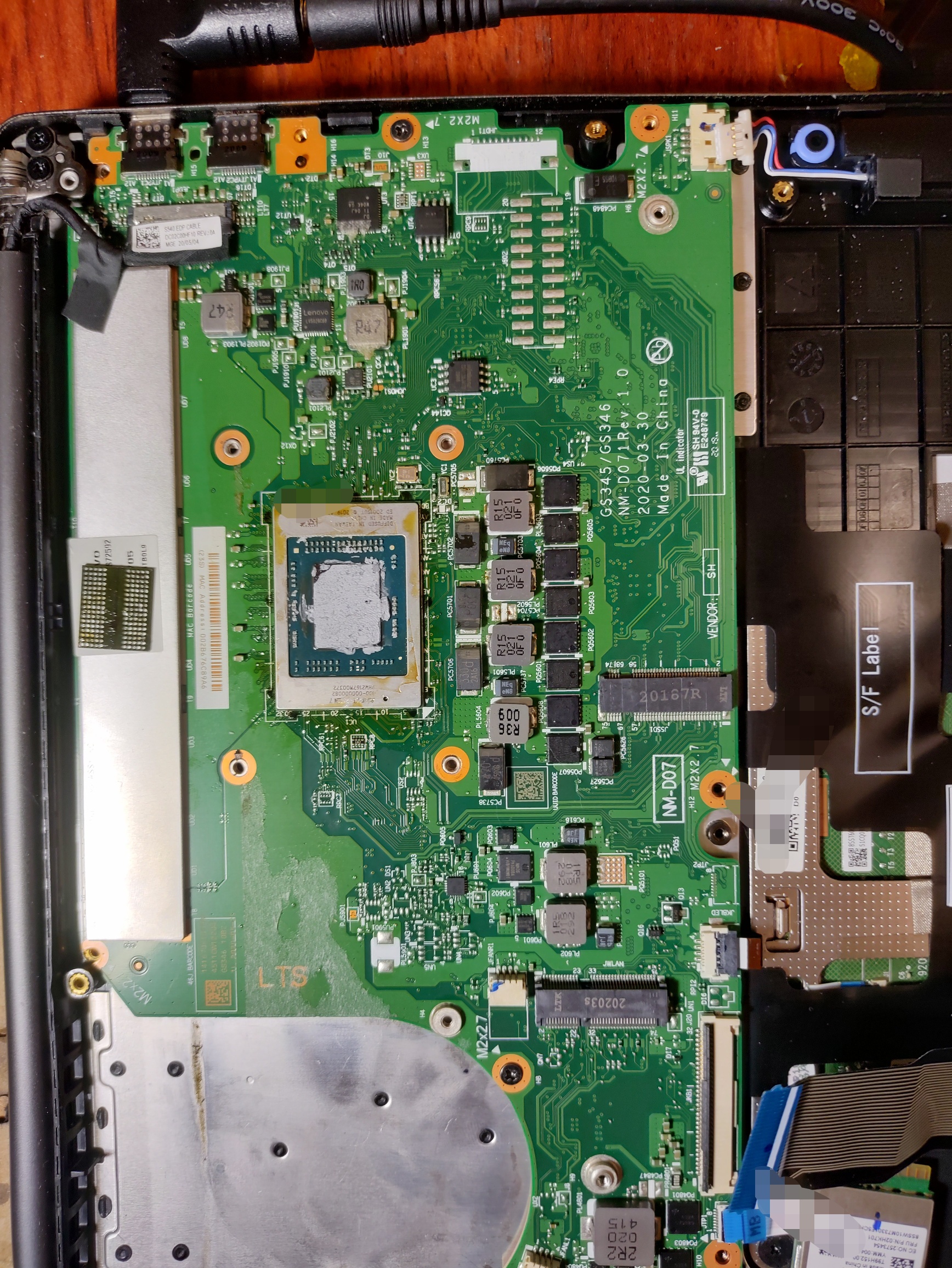

上两天维修的小新13pro 2020,定电流0.4A黑屏,不显示。先是充值了cpu然后定电流了0.4A,怀疑是内存问题,内存全部重植球!
内存也重植球后 第一次上电,跳变,电流1.8A  1A跳变了,但是没有装任何散热器。以为ok了!!赶紧电脑装一起组装了散热。再上点直接定电流0.75A了。不跳变。
刷了论坛3个bios,南桥1m的bios也刷了。
上电迅速到0.78A卡住了。
1.难道是第一次上点,电流跳变1.8A的时候cpu烧了?cpu有那么脆吗?4800u
2.除了换u还能做啥?判断cpu的好坏

老板不是给你指出那颗电阻 是不是歪了!散热气那个地方!
