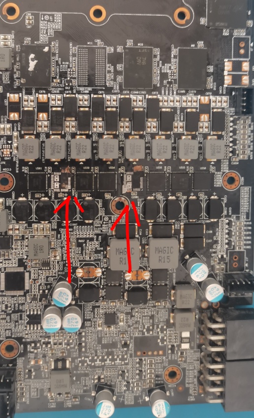

跑 鲁大师 黑屏

补上啊...这哪需要犹豫...只要不是出厂简化了...就得补

一组分接两组,不冒烟就是好了

看图   底下都掉了焊盘

找图纸看线路,下层先飞线完成补绿油,厚盖两层吧,上面做焊盘然后飞线绿油粘好再刮开焊盘补件,补了件也建议挂粘个散热之类的,费劲是一定得费劲了,但若搞定,爽歪歪

哈哈...就算点亮不冒烟,,基本跑起来也就火花带闪电啦

pcb黑了,需要打磨
