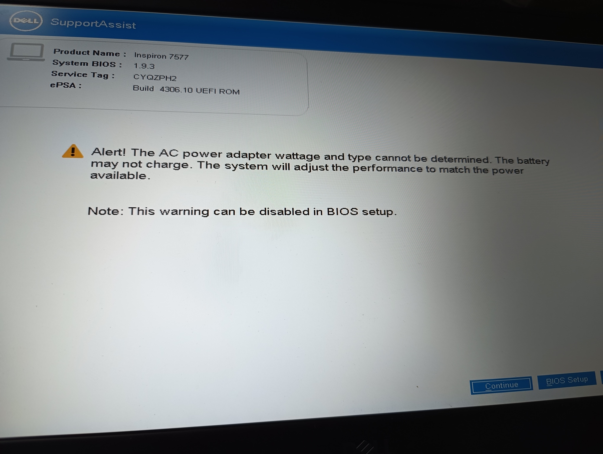

bskl 发表于 2024-02-29 20:32 那你查下中间针的电压值,
rainhenry 发表于 2024-03-01 20:53 正常中间针的电压是多少?
维修乔乔 发表于 2024-03-04 09:32 估计是适配器的原因
张京一 发表于 2024-02-29 16:23 没识别出电源适配器功率,可能不充电或降频,换个130W以上原厂适配器或检查主板PS-IN
