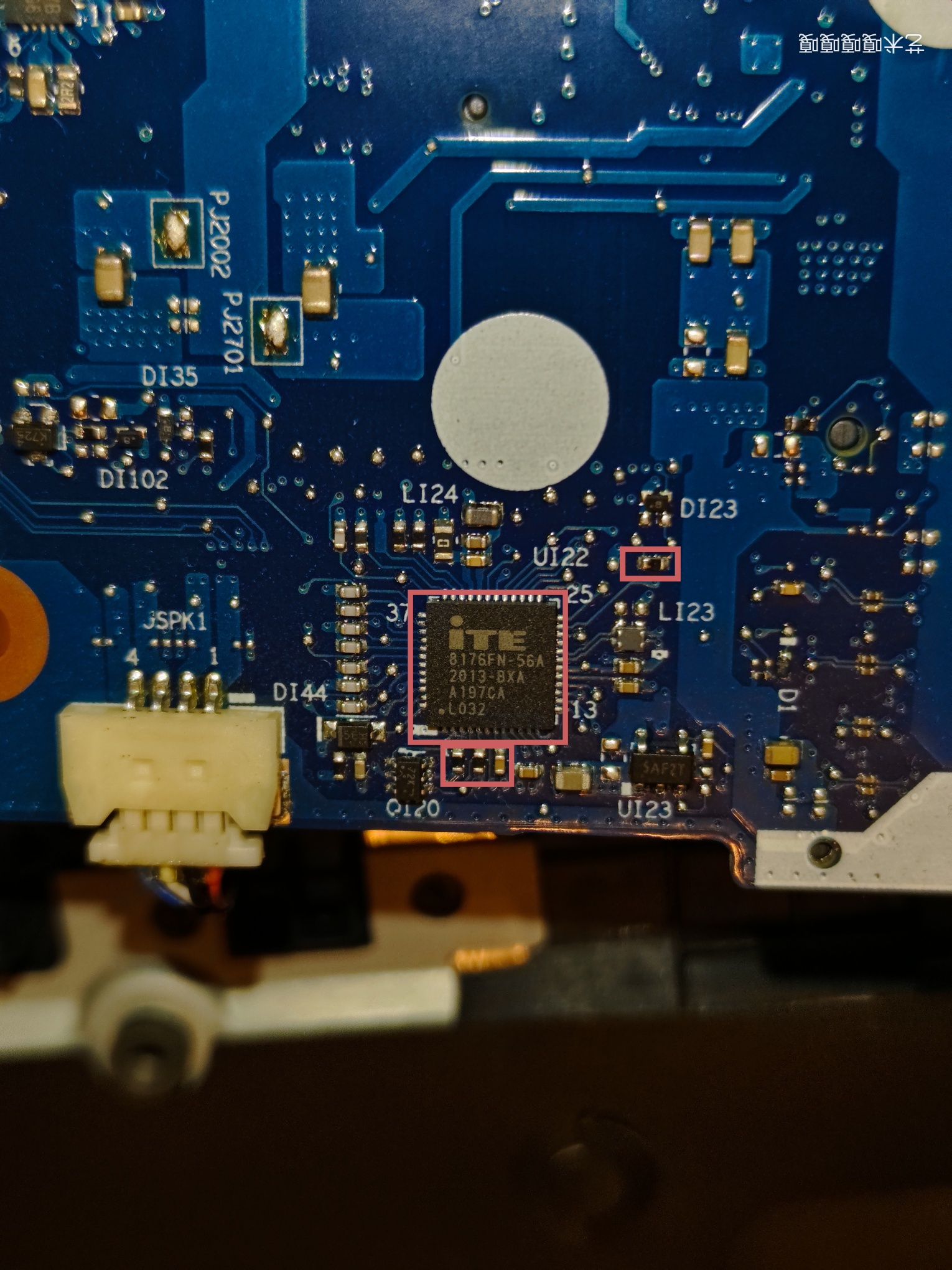

除了ITE 8176芯片之外,红框内的电阻和电容是什么型号,新人修自己机器,风枪温度太高了吹跑了
这是现状
作者: liyanchenshizhu    时间: 2024-2-29 15:41
右上角那个0欧姆  左下角那两个都是2.2k电阻  那个电容必须要装 找个外观一样的电容装上就行
