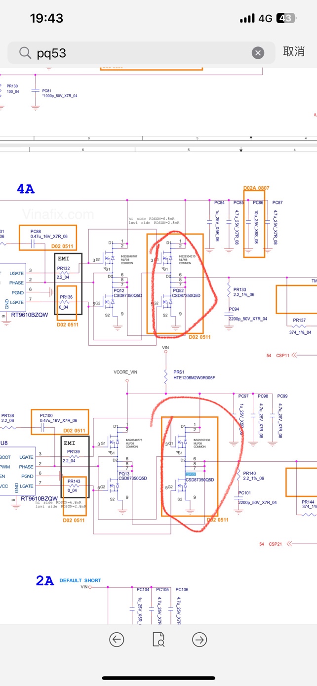

这下子好了,桥都不敢换了,大神给指点指点
问下大神图片里的MOS管补满有没有作用
[video=http://appatt.chinafix.com/pic/20240226/1708948347125775176.jpg]http://appatt.chinafix.com/video/20240226/170894834712566322.mp4[/video]

有短路吧,上电就掉到待机那种。

作者: 芋头母    时间: 2024-2-27 11:39
可调电源 电流跳变几次?电流上电后 重不跳变 可以加上看看
作者: qliuan    时间: 2024-2-27 12:39

不是,是神州gj5cn板子kp7EC
一直在上电掉电,没装南桥
作者: 遇过    时间: 2024-2-27 15:38
qliuan 发表于 2024-02-27 12:40
一直在上电掉电,没装南桥
没装南桥,桥供电有问题吗?
作者: 小阳电脑维修    时间: 2024-2-27 22:54
一直在上电掉电,没装南桥
这个主板,开机没桥,也是可以触发的,没装桥开机会掉电的。
作者: qliuan    时间: 2024-2-28 00:23
这是自动上电,没有按开关,差电源就自己这样反复上电掉电
我也奇怪,装上南桥有时候又不会这样,要正常按开关才上电,有时候又会这样,不用按开关自己上电掉电,干了2个南桥,都没信心了

换了南桥  先刷一下 BIOS
