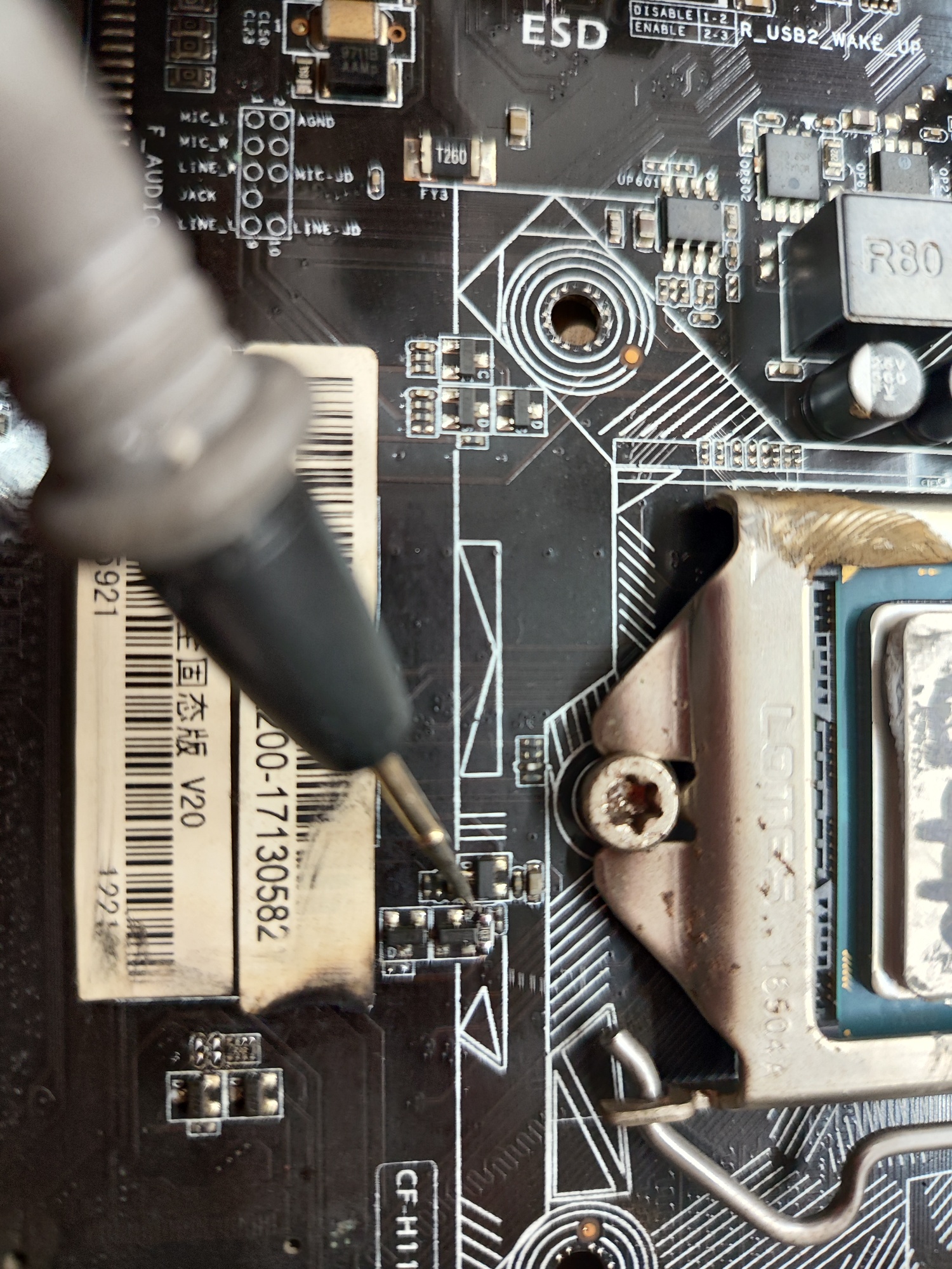

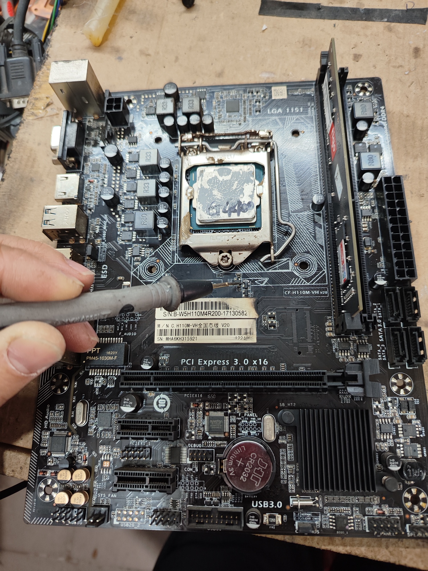

故障:按一下开关转一下停,可再次开机
分析:转一下停,一般都是缺电压
           1,测内存供电,正常
           2,其他供电也,正常
           3,就只有 CPU 供电没有,故障点找到
维修思路:首第一个就是眼看板子,看看能不能看到一些东西出来,能看出来的话少走很多弯路
          果然真看到 CPU 底座下面有一个电阻腐蚀,因为看到的是上拉电阻一般都是 10K,腐蚀距离有点远所以找了个大一点 103 电阻装上,
         顺利点亮进系统!

这个好像还可以拆了下面那管,直接DS直连
作者: u1529829    时间: 2024-3-2 15:32
感觉楼主换电阻是正确的,直连不好吧
作者: 黄华炎    时间: 2024-3-6 10:25
反正 103 的电阻好找,找一个换上也快,方便,直连怕到时候时序不对的就麻烦

103电阻阻值不也是10k吗?
作者: 黄华炎    时间: 2024-3-10 16:06
nuiwbg 发表于 2024-03-06 23:49
103电阻阻值不也是10k吗?
103 就是 10K 电阻,103 电阻比较大一点,好焊上去,因为焊盘已氧化没了!
