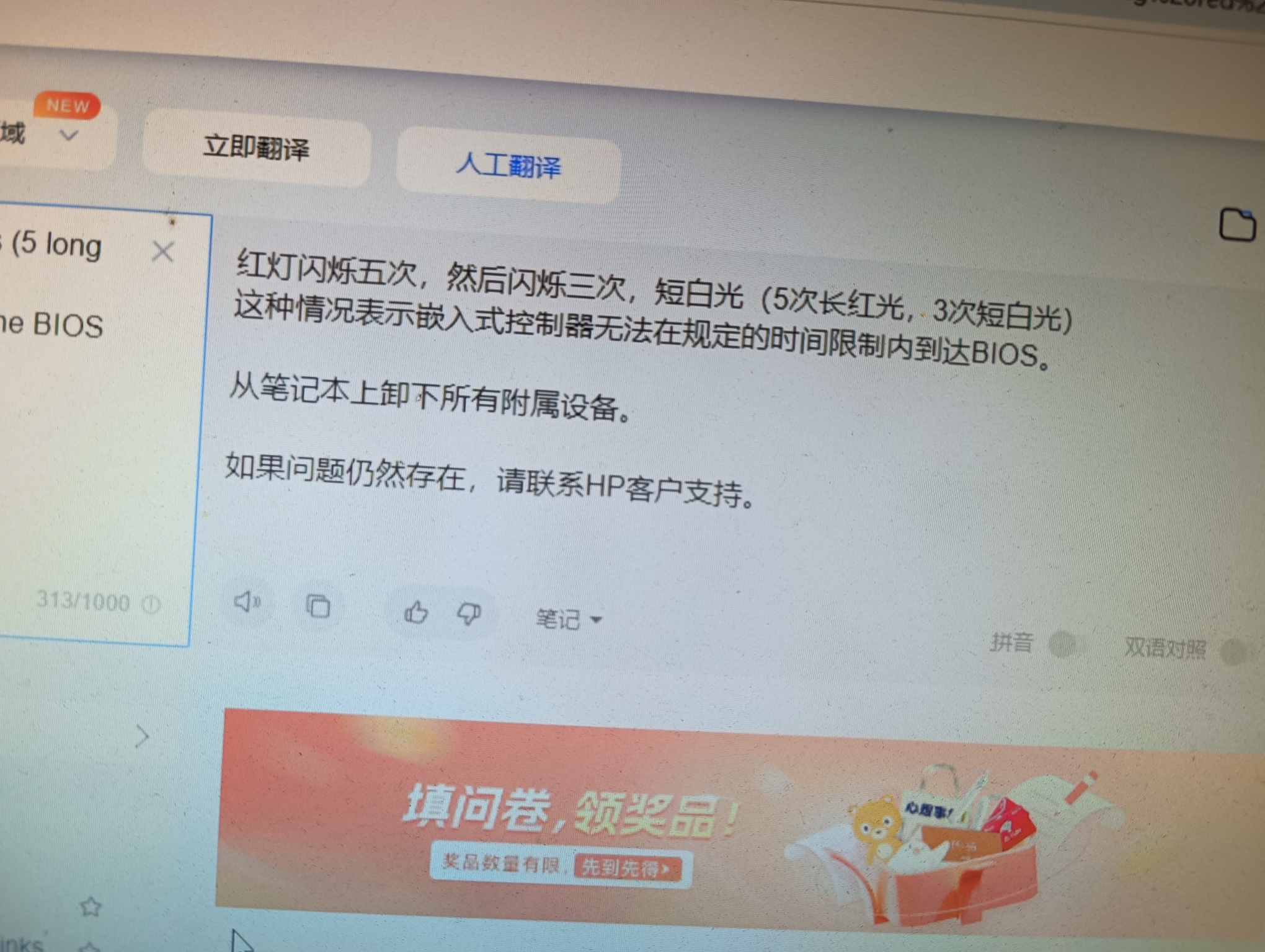

嵌入式控制器?是cpu?

我用示波器测了bios1脚,触发后有波形,跳几下就没了,这算ec读取到bios吗?

是啥电脑 都上图看看

惠普笔记本吗?我有个大小写五短三长,换了cpu还没好,不知道是不是ec坏了

片选是从EC发出的?还是从桥发出的?现在单cpu,有的BIOS的片选是从cpu发出的。

对的,我准备换ec和cpu边上那个晶振,但是客户急要,没有来得及换

cpu好机器拆的,百分之百好的,肯定其他地方有问题
