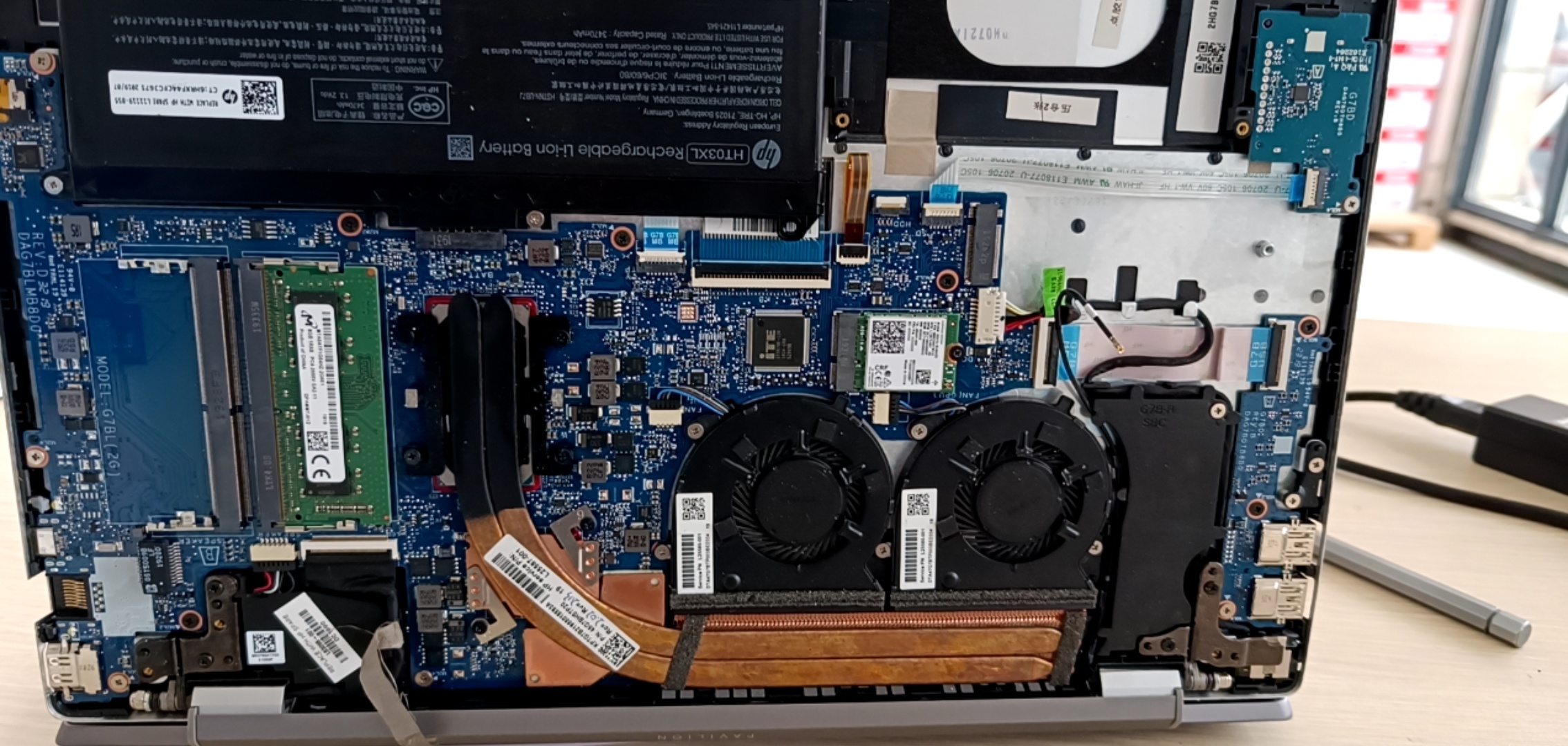

客服拿过来换a壳,壳子换好了,机器点不亮,caps cock灯闪五长三短。tmd主板我可是动都没动啊

应该是带着电池换壳子了,检查下屏线和摄像头是否插好了,可能扯到屏线了,插头不实了吧,还能有灯光提示,问题应该不大。

是的,没取电池换了拔插了屏线,这玩意儿屏幕坏了也不能开机?

1000买了张主板赔给客户,花钱买个教训,谁叫我接到机器也没有测试,直接发的壳回来换。有可能客户拿过来就坏的,

带电拔插屏线 烧CPU了 这个不算到霉 算自已操作问题了

如果没有断电操作真有可能烧CPU了 前几天带电插拔下m2硬盘 CPU坏了
