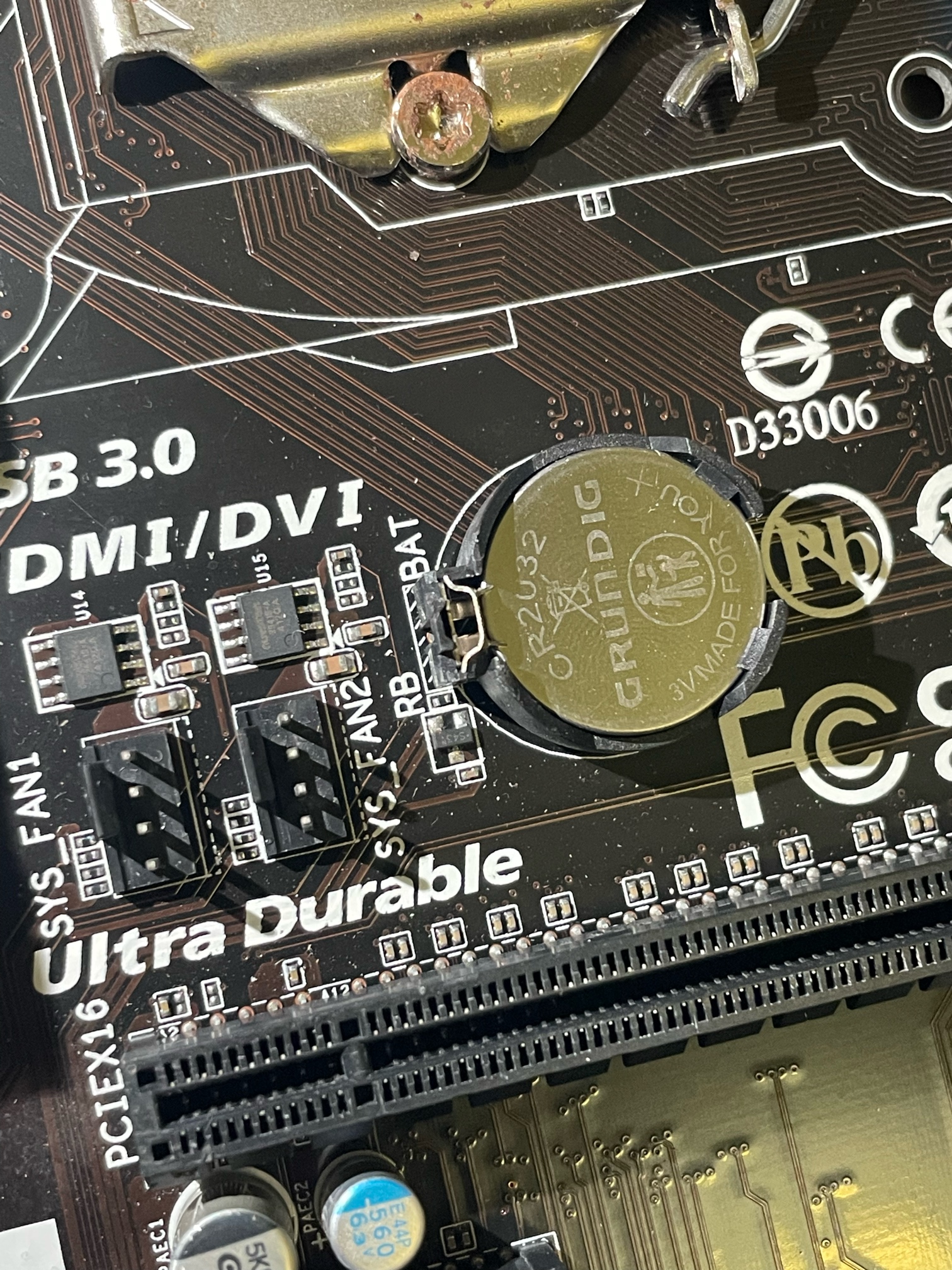

查看: 1824|回复: 8
[求助中]
技嘉B85-d3v电池无法保存bios设置,但电源插着就没问题
发表于 2024-2-23 14:00:16 | 只看该作者 回帖奖励 |倒序浏览 |阅读模式 来自: 辽宁 来自 辽宁
本帖最后由 pirate2050 于 2024-2-23 14:27 编辑
RT 我的技嘉b85-d3v 2.1主板功能一切正常,就是断电后无法保存bios设置,电池是新的电压正常,但只要电源一直不拔就一切正常,电源拔掉就无法保存,电池电压放置一晚正常,没有短路,请问改如何找故障,没有这个主板的电路图。谢谢各位大神!
推荐
发表于 2024-4-28 13:23:17 | 只看该作者 来自: 内蒙古 来自 内蒙古
感谢 最后我主 备bios一起刷 就好了,玄学!
回复 支持 1 反对 0
2#
发表于 2024-2-23 16:54:07 | 只看该作者 来自: 辽宁 来自 辽宁
目前在拔掉电源的情况下量了一下clr cmos左边针脚的电压 3.28v正常(右边是和电池直通的 量了也没有断) bios第三脚的电压是0.08V
回复 支持 反对
3#
发表于 2024-2-23 17:49:08 | 只看该作者 来自: 中国 来自 中国
本帖最后由 大成电子 于 2024-2-23 17:50 编辑
即然插电没事  那RTC时钟电路就没什么大事  主要查一下那个双二极管是不是有问题。这个管子多数在板子的电池座子附近。或者是BAT电路上有电容漏电。
点评
刚刚说错了 电池拿掉后电容两端电压就马上降低到2v 并在2-3秒后降低到1v 直到0 这样能判断出电容漏电吗?或者我直接其他主板上拆一个rtc电路上的电容换上去试试?  详情 回复 发表于 2024-2-23 22:35
感谢回复。目前我量了下,插电不装电池时,电池左下角这个二极管是底下脚和右上脚有3v电压,断开电源装电池时是底下脚和左上脚有电压,那说明二极管应该是好的。电容也应该没坏,因为我拿掉电池,断电,3v还能保有一  详情 回复 发表于 2024-2-23 18:10
回复 支持 反对
4#
发表于 2024-2-23 18:10:59 来自迅维网APP | 只看该作者 来自: 辽宁 来自 辽宁
大成电子 发表于 2024-02-23 17:49
本帖最后由 大成电子 于 2024-2-23 17:50 编辑
即然插电没事  那RTC时钟电路就没什么大事  主要查一下那个双二极管是不是有问题。这个管子多数在板子的电池座子附近。或者是BAT电路上有电容漏电。
感谢回复。目前我量了下,插电不装电池时,电池左下角这个二极管是底下脚和右上脚有3v电压,断开电源装电池时是底下脚和左上脚有电压,那说明二极管应该是好的。电容也应该没坏,因为我拿掉电池,断电,3v还能保有一段时间
回复 支持 反对
5#
发表于 2024-2-23 22:35:10 | 只看该作者 来自: 辽宁 来自 辽宁
大成电子 发表于 2024-2-23 17:49
即然插电没事  那RTC时钟电路就没什么大事  主要查一下那个双二极管是不是有问题。这个管子多数在板子的电 ...
刚刚说错了 电池拿掉后电容两端电压就马上降低到2v 并在2-3秒后降低到1v 直到0 这样能判断出电容漏电吗?或者我直接其他主板上拆一个rtc电路上的电容换上去试试?
点评
那你看看RTC电路与BAT电路的电容有没有变色的?虚焊的?  详情 回复 发表于 2024-2-23 22:43
回复 支持 反对
6#
发表于 2024-2-23 22:43:56 | 只看该作者 来自: 河南 来自 河南
pirate2050 发表于 2024-2-23 22:35
刚刚说错了 电池拿掉后电容两端电压就马上降低到2v 并在2-3秒后降低到1v 直到0 这样能判断出电容漏电吗? ...
那你看看RTC电路与BAT电路的电容有没有变色的?虚焊的?
点评
都没有 一切正常,奇怪了,rtc 3v电压都正常 就是用电池的时候不能保存bios设置,用电池的时候是3.10v 插电是3.28v 难道只有3.28v能保存?  详情 回复 发表于 2024-2-24 00:07
回复 支持 反对
7#
发表于 2024-2-24 00:07:14 | 只看该作者 来自: 辽宁 来自 辽宁
FY1234FY 发表于 2024-2-23 22:43
那你看看RTC电路与BAT电路的电容有没有变色的?虚焊的?
都没有 一切正常,奇怪了,rtc 3v电压都正常 就是用电池的时候不能保存bios设置,用电池的时候是3.10v 插电是3.28v 难道只有3.28v能保存?
回复 支持 反对
8#
发表于 2024-2-24 02:43:37 来自迅维网APP | 只看该作者 来自: 河南 来自 河南
搞一块全新的coms电池试试。
回复 支持 反对
