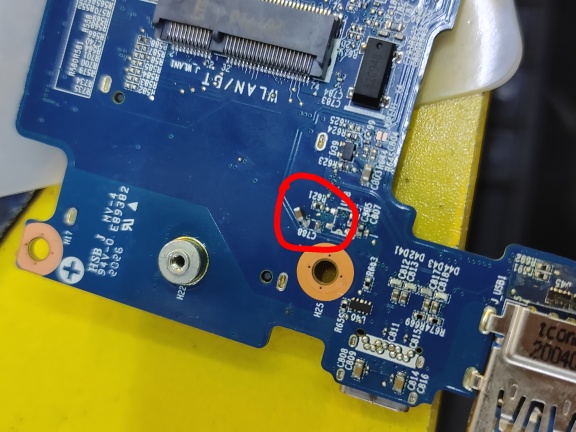

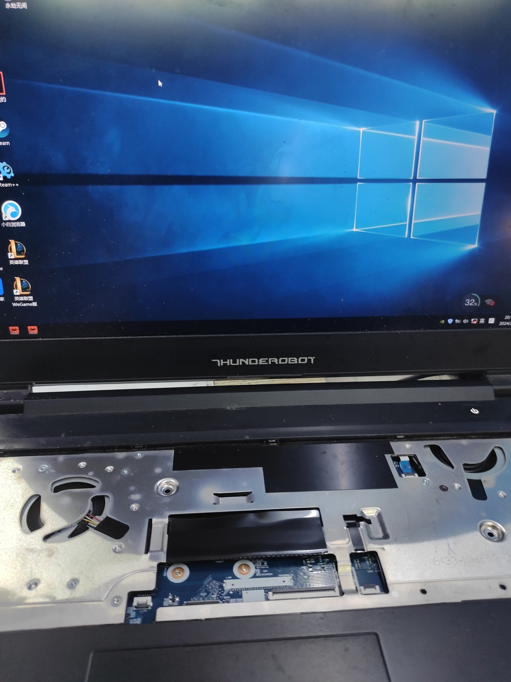

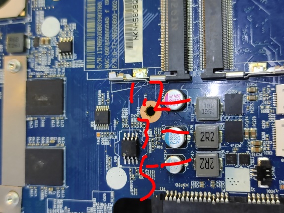

雷神911me i510代 不开机。按开机键指示灯灭,一会就亮起来。好像保护了。测3 5v电感都没短路。有3v待机电压。5v可能触发才有,也许是5v转换电路出问题。没有电路图真的不好修,就算牛逼的技术也不好修。最后一个个量电容终于找到了
真的很辛苦的。图画圈圈地方供电5v短路
