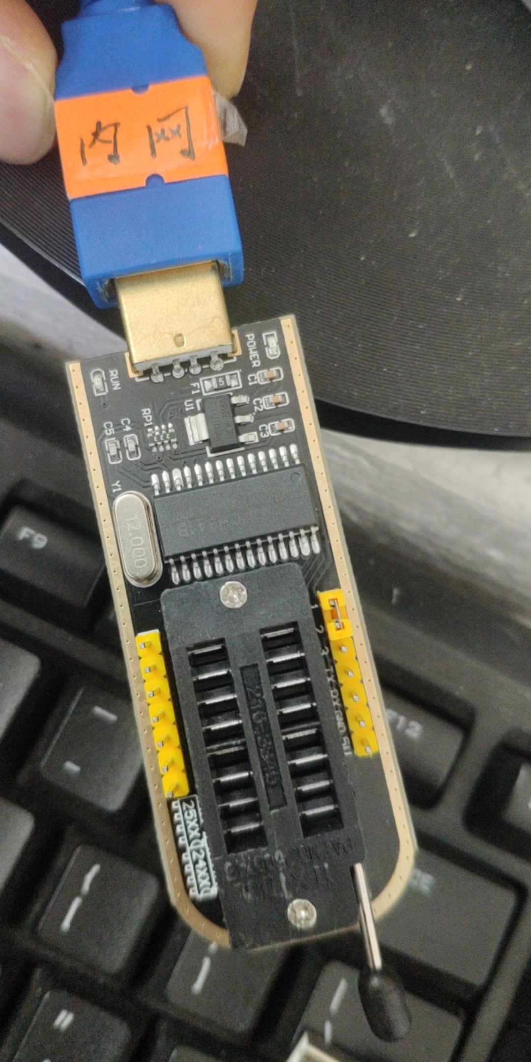

标题: 一个全新的坏CH341B [打印本页]
作者: fx1352    时间: 2024-2-20 16:19
标题: 一个全新的坏CH341B
一个月前买了一个土豪金CH341,今天拿出来第一次用发现是坏的(电源灯亮了一下就灭了,换了别的电脑也一样。),联系天猫卖家说签收一段时间了不给处理。虽然便宜不值钱但是想修看看哪里坏了。
[video=http://appatt.chinafix.com/pic/20240220/1708416914515305_676.jpg]http://appatt.chinafix.com/video/20240220/1708416913061368_32.mp4[/video]
作者: 顺景电器    时间: 2024-2-20 18:22
直接插主板后面的usb口试试
作者: fx1352    时间: 2024-2-20 20:01
顺景电器 发表于 2024-02-20 18:22
直接插主板后面的usb口试试
另外一个ch341a原厂线都没有问题。
作者: zfb031    时间: 2024-2-21 00:23
烧了吧?。嗯
作者: u1500874    时间: 2024-2-21 08:10
稳压管量电压看看
作者: 大漠游民    时间: 2024-2-21 10:24
ch341不容易坏,看看稳压电路和晶振部分。
作者: 箫殇夜雨    时间: 2024-2-21 18:08
五块钱的东西还修
作者: Lyhnee    时间: 2024-2-21 20:24
查查电源部分呗
楼上说的没问题,不太值得修
作者: doudouxuqh    时间: 2024-2-21 23:18
同款,一般不容易坏,是不是电脑接口或驱动问题
作者: AZASR半月    时间: 2024-2-22 01:36
1117坏了呗
作者: fx1352    时间: 2024-2-22 12:20
箫殇夜雨 发表于 2024-02-21 18:08
五块钱的东西还修
真不是钱的问题,精力比这个东西还值钱,兴趣而已。
作者: favospace    时间: 2024-2-22 21:48
这个被我改装了,笔记本3.3v,平板1.8v 我可以用夹子直接读取,电压稳压3.3v,用到1.8的供电上也可以,不会烧芯片,也不会烧原板子电路上桥芯片。已测试10块以上的板子不拆芯片读取,写入,非常方便,那些几百的都没得这个功能。
作者: u1481419    时间: 2024-2-24 23:23
favospace 发表于 2024-02-22 21:48
这个被我改装了,笔记本3.3v,平板1.8v 我可以用夹子直接读取,电压稳压3.3v,用到1.8的供电上也可以,不会烧芯片,也不会烧原板子电路上桥芯片。已测试10块以上的板子不拆芯片读取,写入,非常方便,那些几百的都没得这个功能。
是把5v供电改成3.3v了,然后3.3v电平直接刷1.8v的bios?
作者: 绿岛小寒    时间: 2024-2-25 12:19
这玩意哪还有能修的东西,就一个芯片
作者: u1540579    时间: 2024-2-26 13:06
便宜,买个吧,不值得修
作者: u1540661    时间: 2024-2-26 23:50
感谢分享,好习惯
作者: 鲁国大海    时间: 2024-3-5 08:45
速度特别慢,需要耐心
作者: muniao    时间: 2024-3-26 08:28
u1481419 发表于 2024-02-24 23:23
是把5v供电改成3.3v了,然后3.3v电平直接刷1.8v的bios?
用3.3读写过1.8v 25的芯片。还是有风险的
