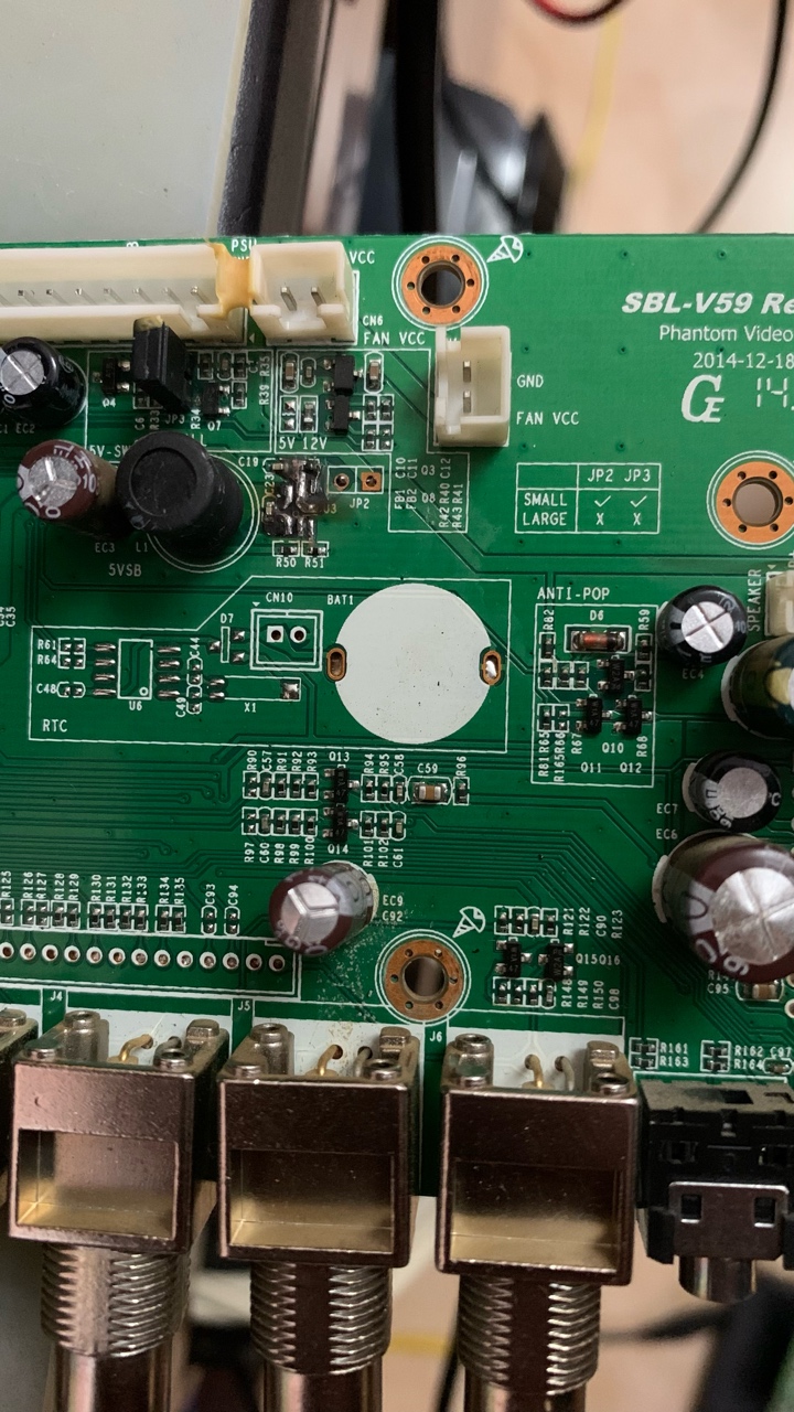

作者: chenweicong    时间: 2024-2-19 09:01
标题: 求助显示器驱动板有颗六脚芯片烧了,看不到丝印求大神帮助。
板号SBL-V59 REV1.3谢谢

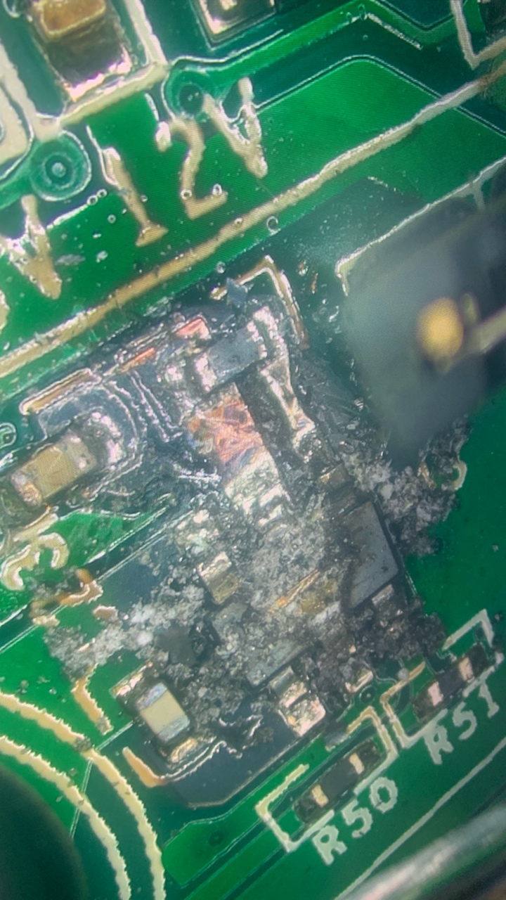

作者: chenweicong    时间: 2024-2-19 10:04
liuyuexunya 发表于 2024-02-19 09:32
电容好像有鼓的吧
对的,2个电容坏,然后那个六脚芯片烧了,看不到丝印。
作者: chenweicong    时间: 2024-2-19 10:10
电容好像有鼓的吧
图里画红位置,直接黑了。

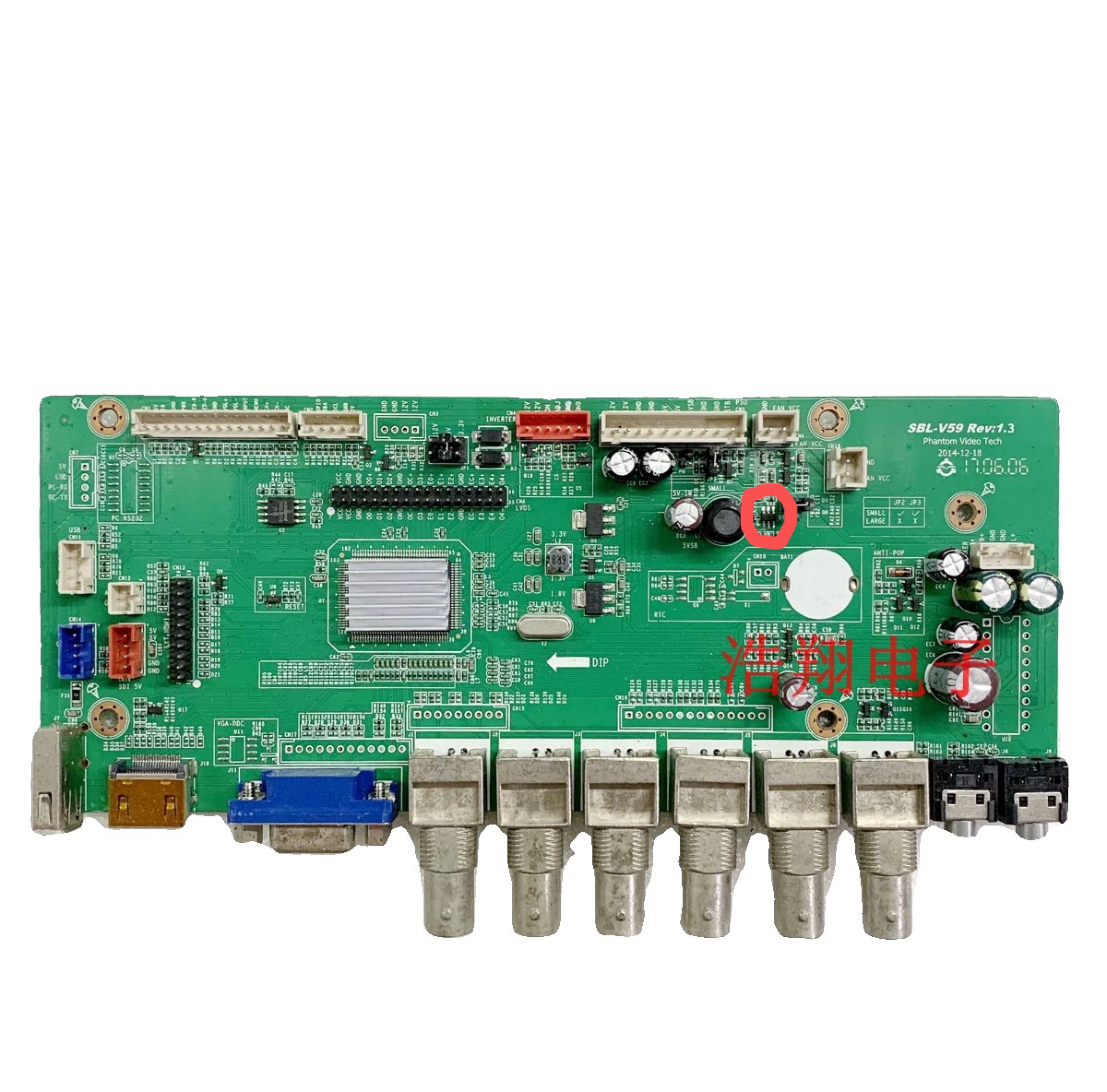

作者: laq1357    时间: 2024-2-19 12:03
场效应管吧 屏供电的场效应管
作者: chenweicong    时间: 2024-2-19 13:18
laq1357 发表于 2024-02-19 12:03
场效应管吧 屏供电的场效应管
具体参数有吗?
作者: laq1357    时间: 2024-2-20 04:40
chenweicong 发表于 2024-02-19 13:18
具体参数有吗?
找个显示器驱动板,屏供电3脚的mos,换上就行
作者: liuyuexunya    时间: 2024-2-20 09:05
量一下也行,看是不是和插针的1、2脚相通。如果通就是6楼说的管。
作者: 还是游侠    时间: 2024-4-30 21:35
SY8113B  丝印WC
