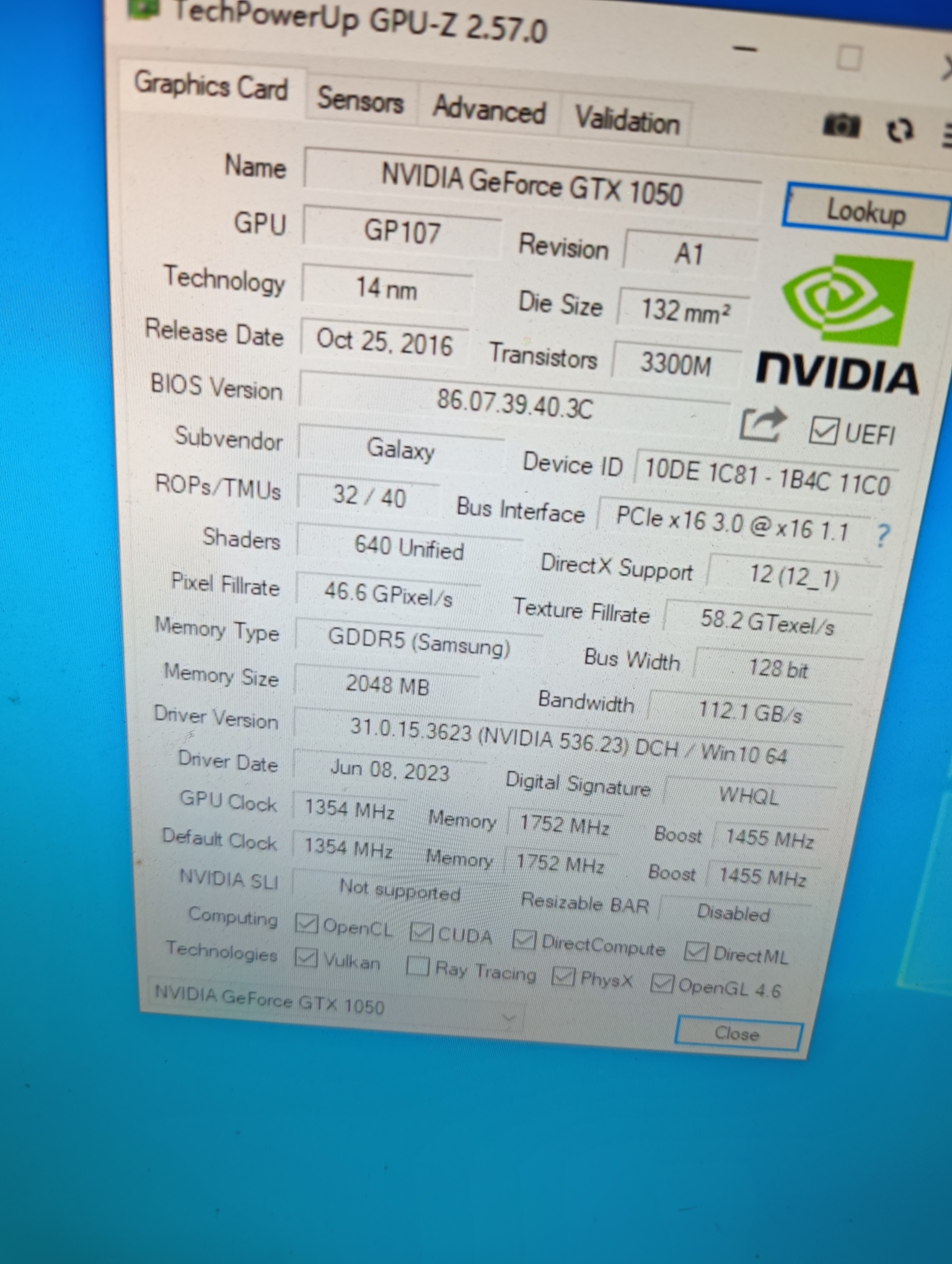

有一张影驰1050跑鲁班大师就重启,测试显存报错,加焊后不报错了仍然重启。
测到显存电压只有1.35v

1.35v是正常的,看一下显卡供电缺相不

电压正常 换片显存试试

首先看下有没有刷错bios
