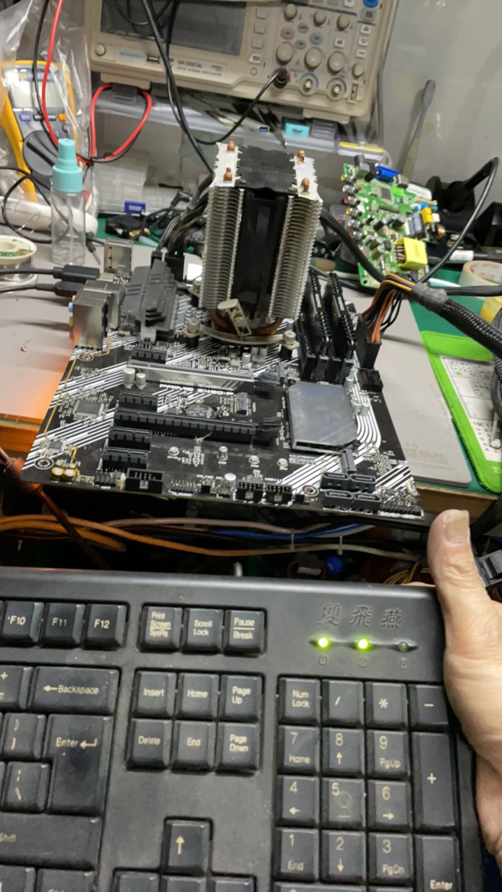

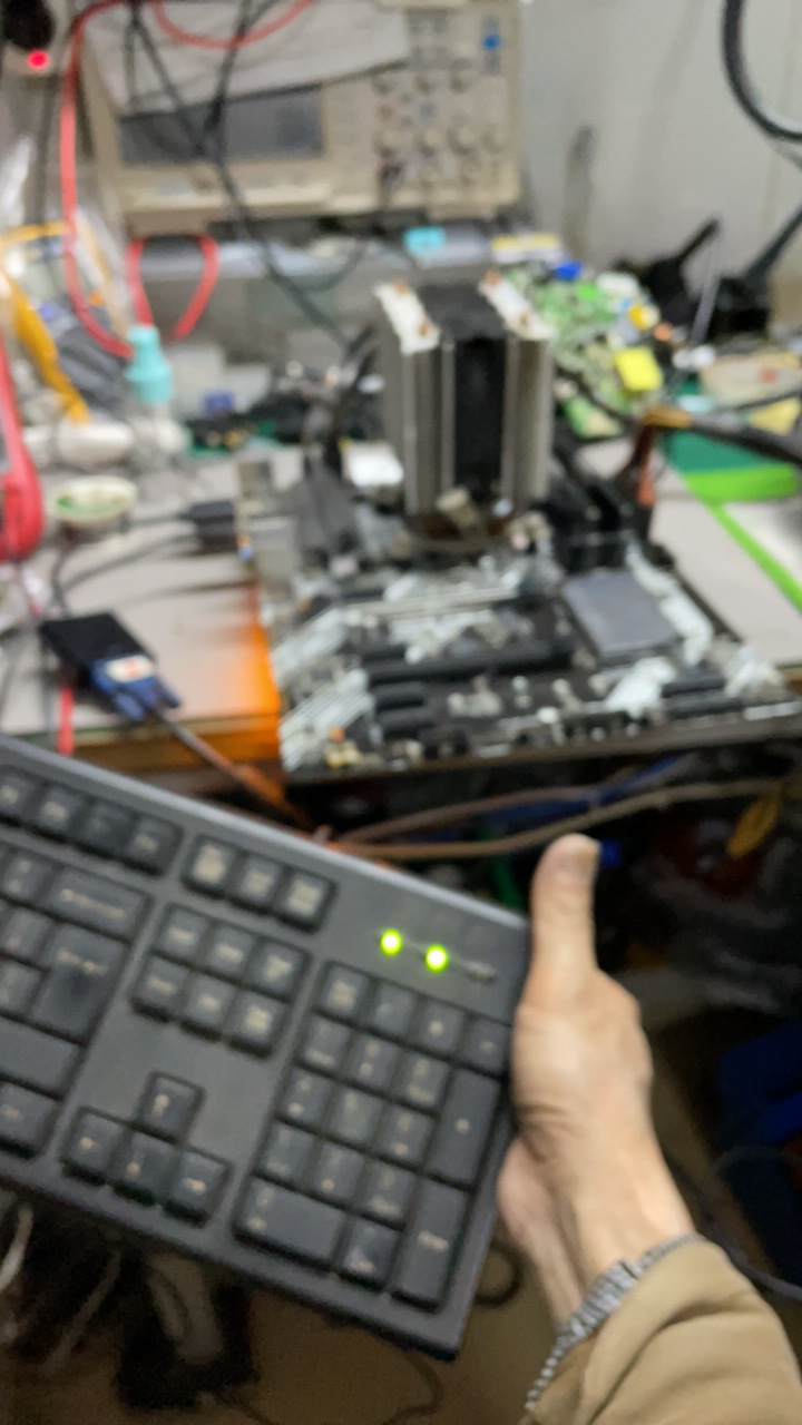

Z490-P点不亮,屏幕灰色刷了官方的bios不触发然后再次刷回原机的显卡内存和cpu分制试机正常。

电脑妚了客户动过了,检查发现cpu针弯一针己纠正和多处腐蚀,上独显和集显一样灰屏。
