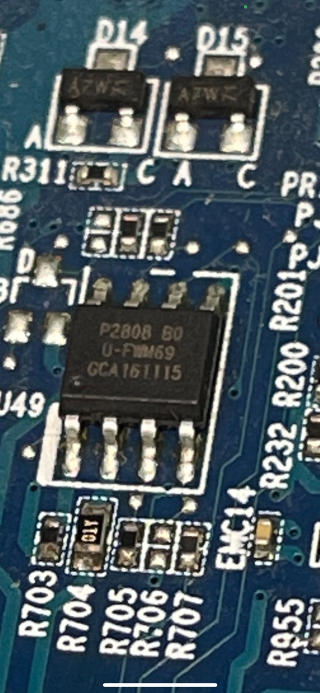

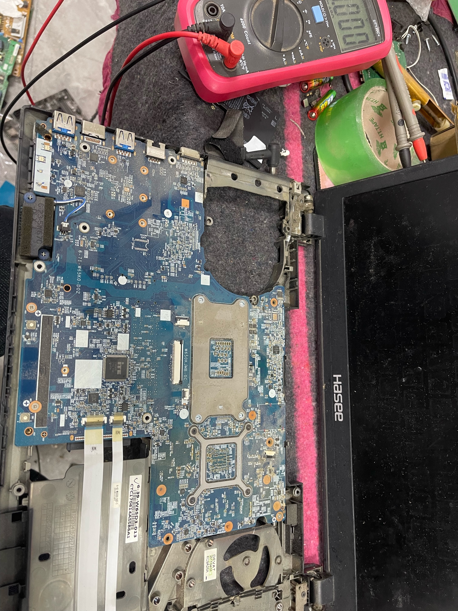

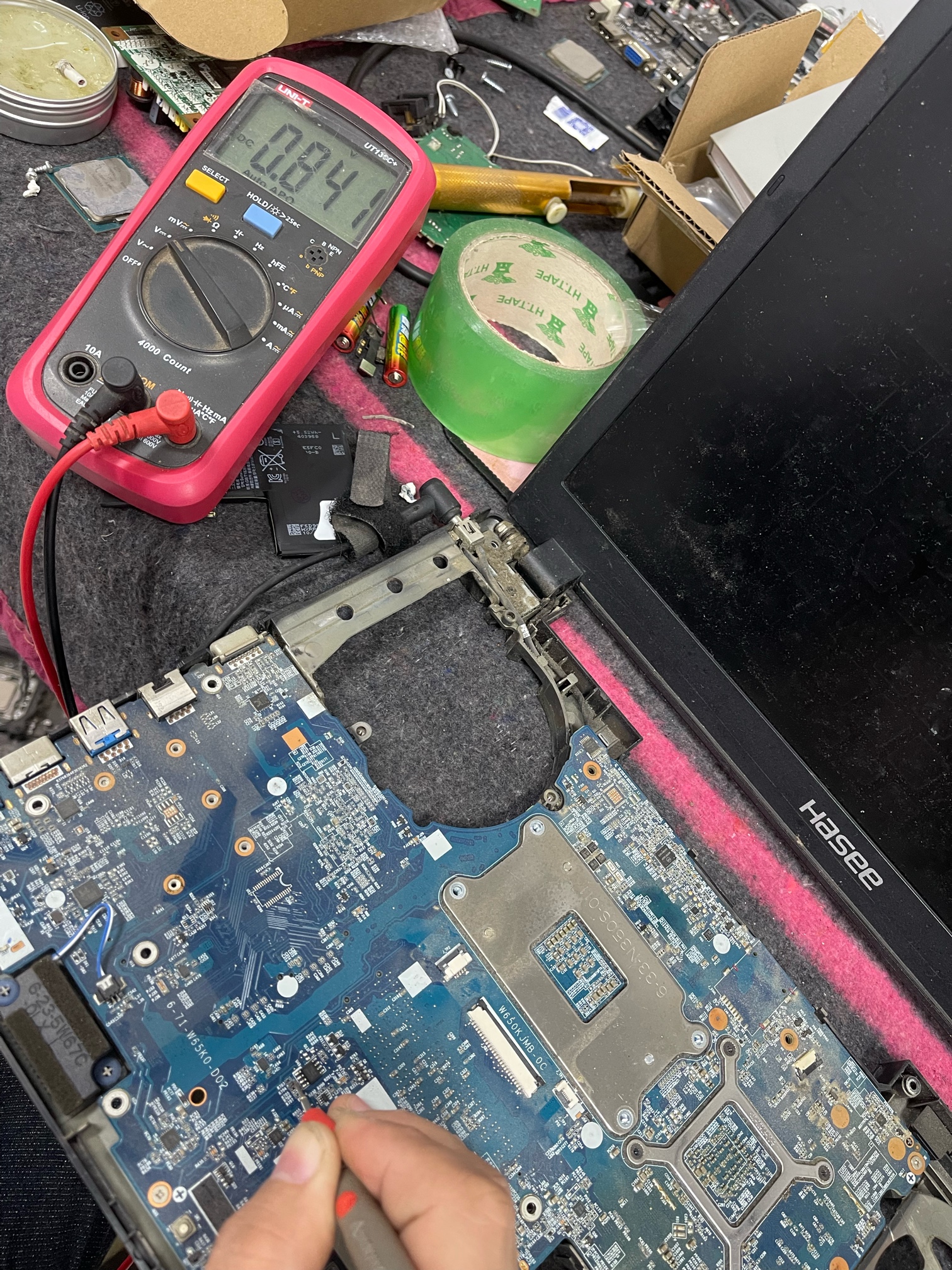

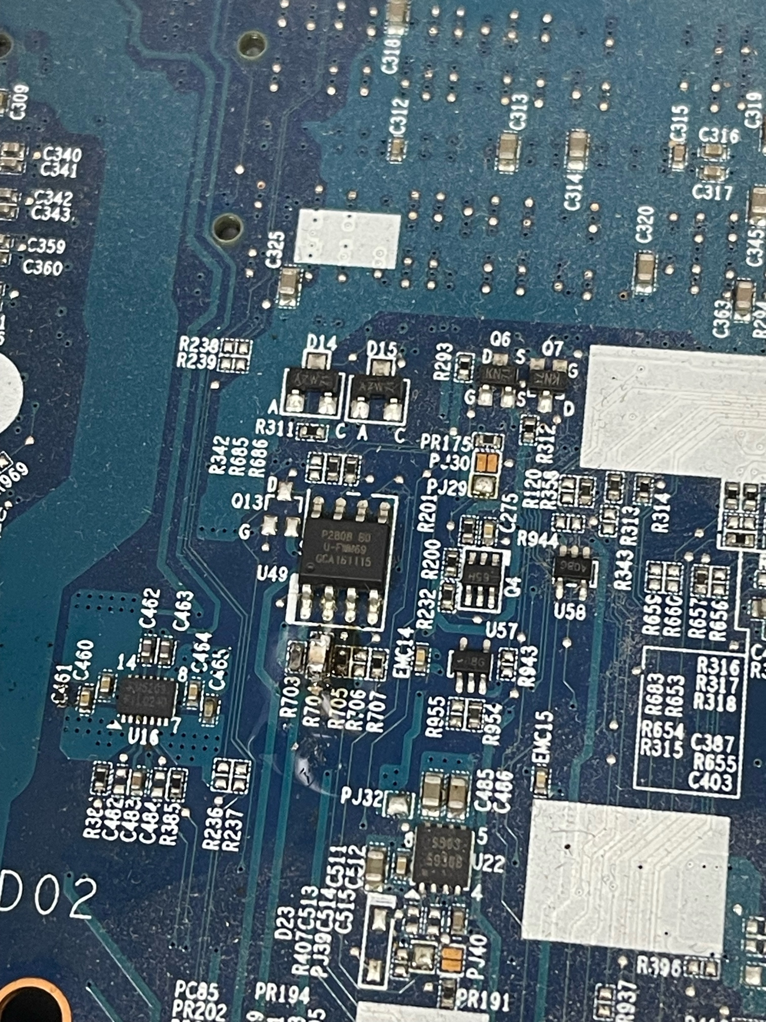

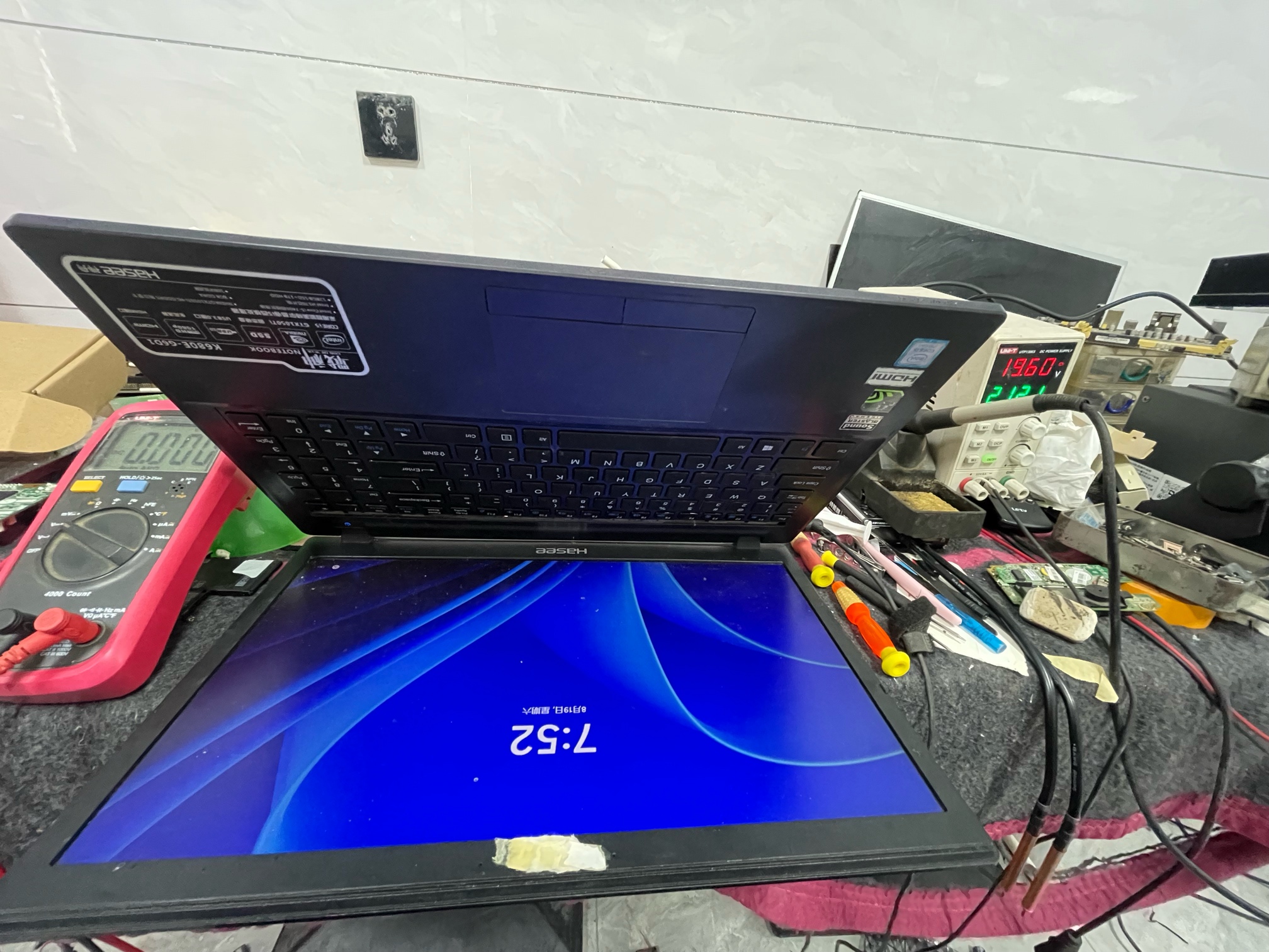

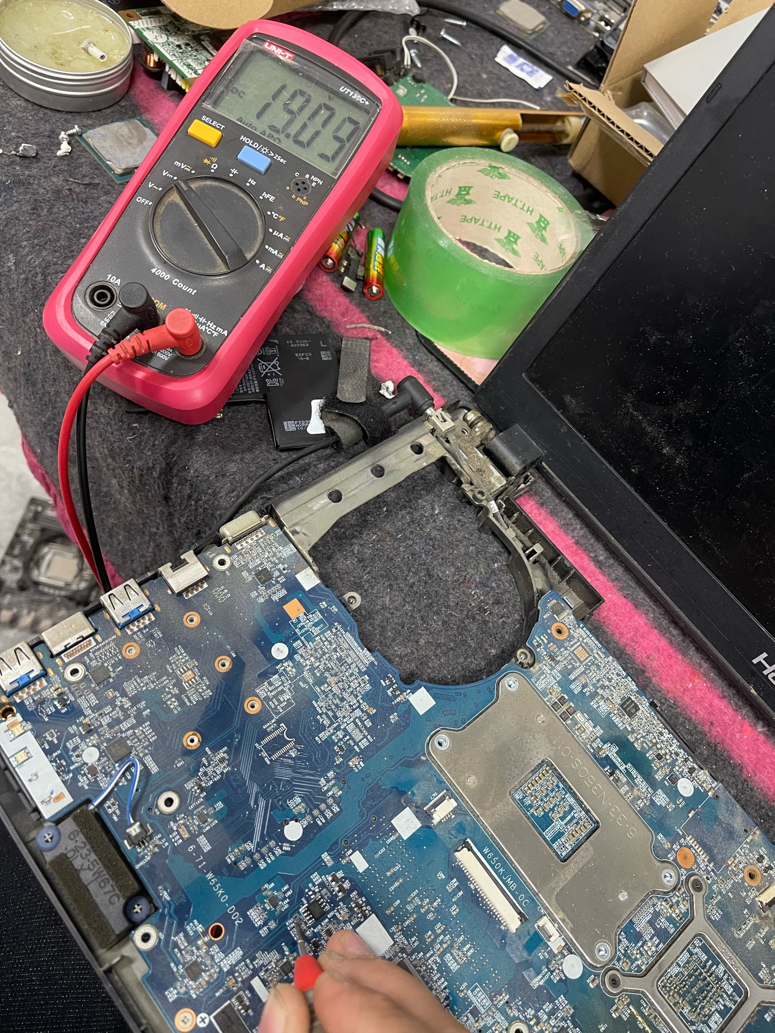

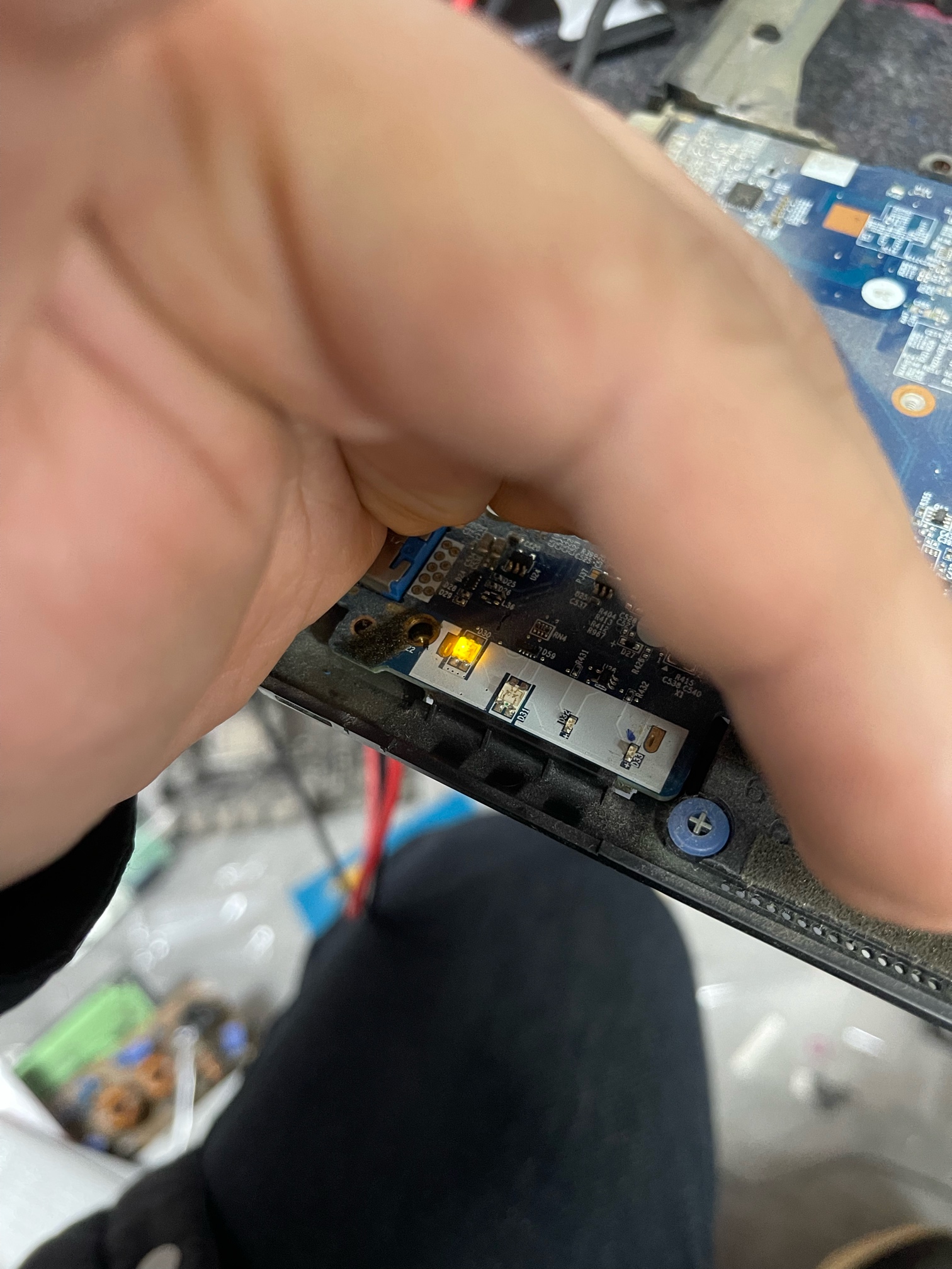

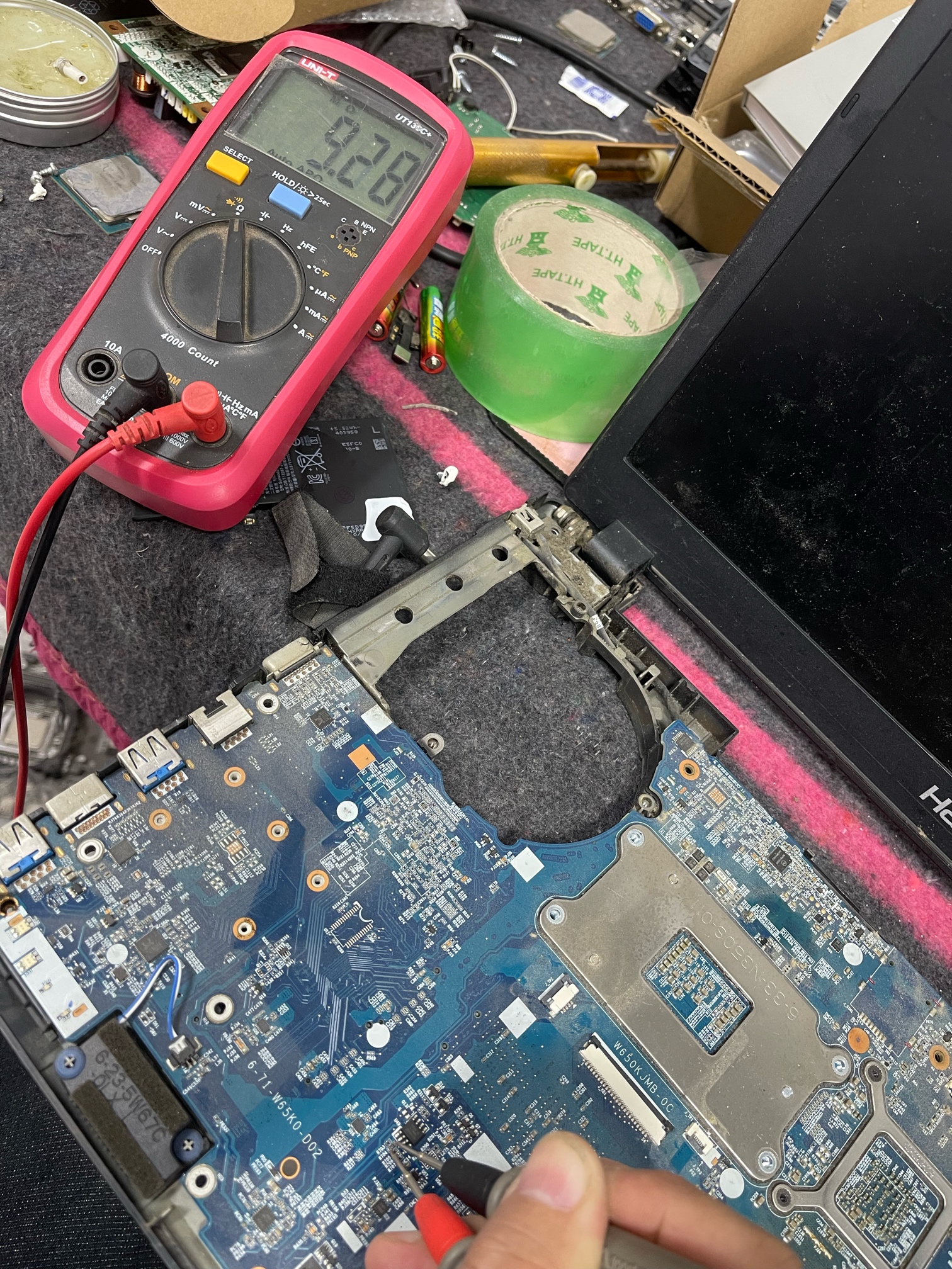

神州本子,待机电压不出,1欧电阻腐蚀开路,
