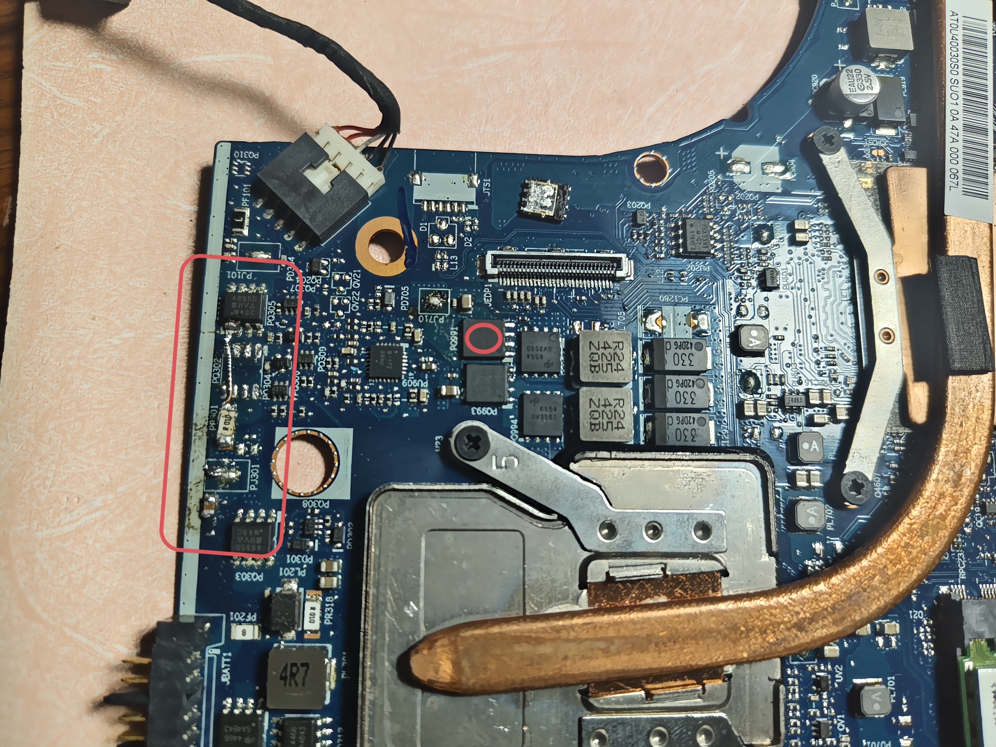

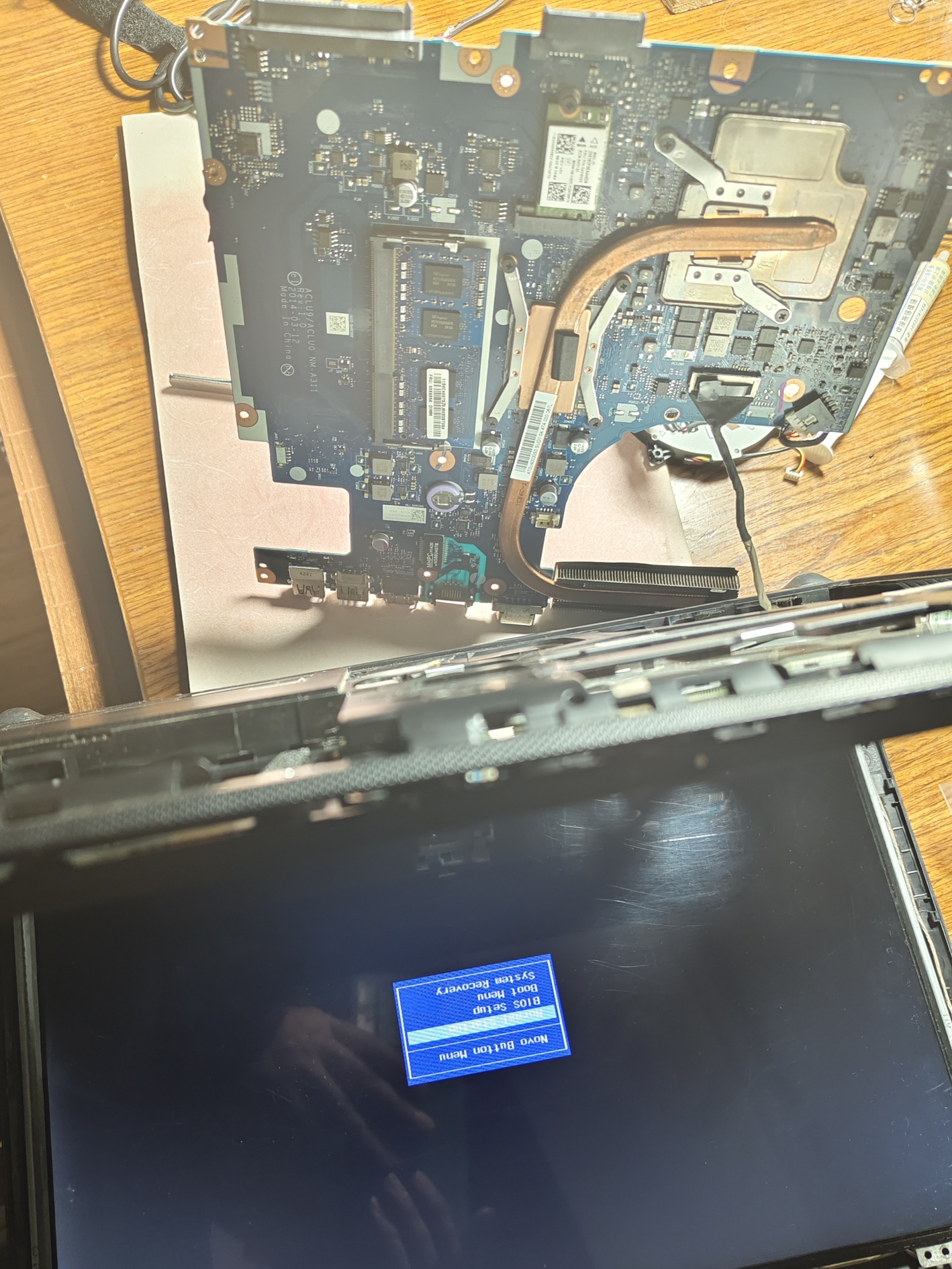

隔离坏,cpu上管短路,以为处理器也带走了,老本子配置极差不值钱都拆了当垃圾处理了。过年无聊,拆了上管上电主板电源灯居然亮了,找出屏幕居然点亮了。呵呵,换了上管,测试电池挂了,其他正常。然而,还是个没啥用的东西。
