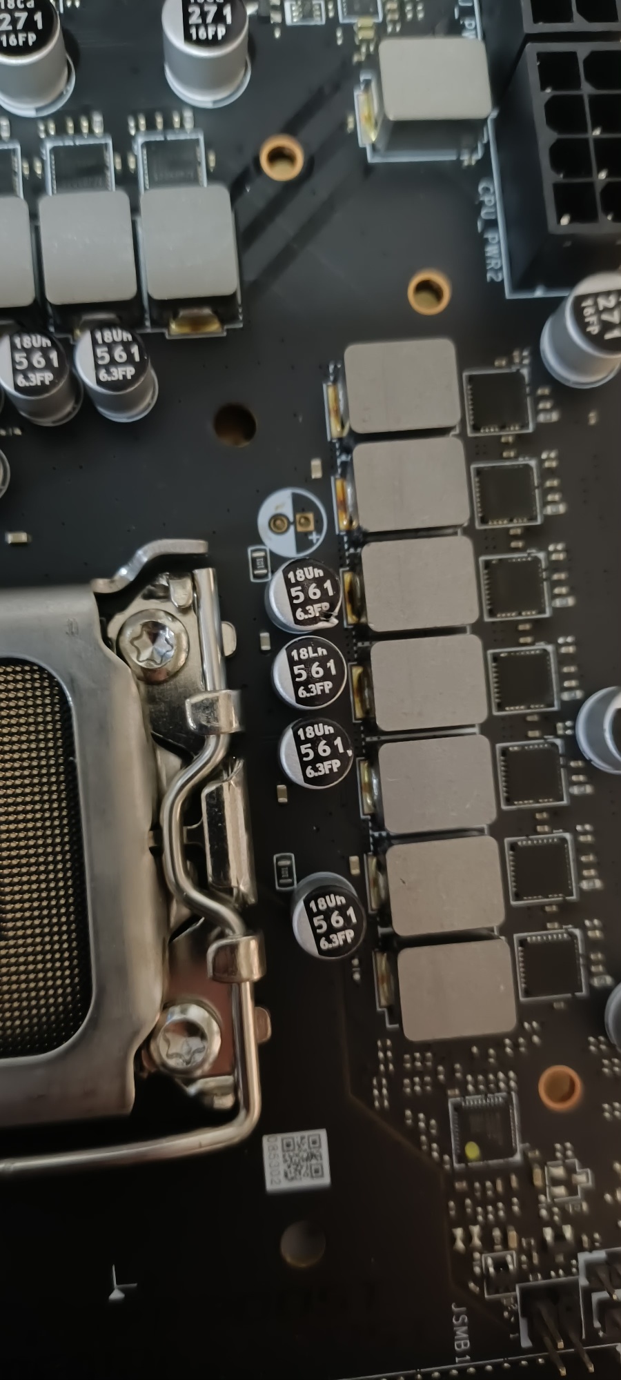

标题: V星迫击炮CPU供电固态电容损坏拆不下来 [打印本页]
作者: 你说的都对    时间: 2024-2-14 13:41
标题: V星迫击炮CPU供电固态电容损坏拆不下来
V星迫击炮CPU供电固态电容损坏拆不下来,烙铁440度不化  风枪480也不化。还有什么好办法吗
作者: kkapskok    时间: 2024-2-14 13:50
BGA设备应该可以拆下来。
作者: 你说的都对    时间: 2024-2-14 15:25
kkapskok 发表于 2024-02-14 13:50
BGA设备应该可以拆下来。
不敢用啊,BGA加热电容这不得爆炸了
作者: laq1357    时间: 2024-2-14 15:29
烙铁性能不行~和多少度没关系的
作者: kkapskok    时间: 2024-2-14 15:58
你说的都对 发表于 2024-2-14 15:25
不敢用啊,BGA加热电容这不得爆炸了
哪就用下面搞个预热台,上面风枪可以调得不那么高 这样也ok
作者: 你说的都对    时间: 2024-2-14 16:50
laq1357 发表于 2024-02-14 15:29
烙铁性能不行~和多少度没关系的
去年的快克T1100  用的T2刀头
作者: 你说的都对    时间: 2024-2-14 16:51
kkapskok 发表于 2024-02-14 15:58
哪就用下面搞个预热台,上面风枪可以调得不那么高 这样也ok
搞定了,风枪硬吹
作者: 你说的都对    时间: 2024-2-14 16:53
laq1357 发表于 2024-02-14 15:29
烙铁性能不行~和多少度没关系的
问了个老师  也是说我烙铁不行,我这都新家伙啊,不知道哪出了问题
作者: u1500874    时间: 2024-2-14 21:11
贴片的脚很长的,我没用烙铁成功拆过。焊上都不好搞。说的无损
作者: ←无限→    时间: 2024-2-15 12:12
jbc245大刀头轻松拆下
作者: 老吴来了    时间: 2024-2-15 12:20
你说的都对 发表于 2024-02-14 16:51
搞定了,风枪硬吹
风枪吹下来这电容也差不多坏了,
作者: bluekelan    时间: 2024-2-15 12:22
你用低温焊锡,溶进去焊脚里面的原焊锡就好拆了
作者: AZASR半月    时间: 2024-2-15 16:33
风枪吹到100多度,然后烙铁焊一下就顶出来了
作者: laowu8788    时间: 2024-2-15 18:07
找个红外预热台下加热,上面快克861DW伺候
作者: 零下冰酷    时间: 2024-2-15 22:59
电子钳把上面部分给物理拆了再拆引脚就好了
作者: wenqi0622    时间: 2024-2-16 05:58
尖头烙铁不行!散热太快!
作者: rrr25253344    时间: 2024-2-16 07:49
先中和,再洛铁,不行就热风枪吹板子预热下再用洛铁
作者: 一曲心然    时间: 2024-2-16 14:48
烙铁可以加点助焊剂试试,
作者: yangkunpeng    时间: 2024-2-16 15:09
风枪吹下来,这电容也差不多了。
作者: chenyang31    时间: 2024-2-16 20:04
看了一下评论,用的都是好工具,这种情况只能说换人。
作者: confucian    时间: 2024-2-16 21:19
钳子一剪,烙铁一撸。还有什么下不来。不要的东西随便撸
作者: 龙♀叁♂少    时间: 2024-2-17 00:36
90W烙铁随便拆
作者: 燃烧de心    时间: 2024-2-17 08:06
我用自制的T12就拆过主板的电容
作者: 你说的都对    时间: 2024-2-17 08:18
老吴来了 发表于 2024-02-15 12:20
风枪吹下来这电容也差不多坏了,
本来就是人为损坏了来换,只要拆下来就行
作者: duninghai    时间: 2024-2-17 10:06
如果用烙铁,传统的75w以上的,涂适量焊油,加适量焊锡,两脚同时加热,可取。假如用了150w的,一会就拆下来了,传统烙铁头大,聚热厉害。但我们用惯了袖珍烙铁,往往对传统冷眼。若用风枪,预热面积大一点,两脚上焊油,再集中吹两脚,所以难拆是因多层板散热,预热面大是对中间层作用的。但注意把控区域,不使焦板。
作者: duninghai    时间: 2024-2-17 10:15
以上评论有破坏性拆除的,极好用,去掉坏头,光剩脚了,烙铁小一点也无妨。还有烙铁头加热法,在酒精灯上加热烙铁头快速拆电容,前提是烙铁头稍大些,储热相对足。调节烙铁温度固然可行,但烙铁头局部区域热能不足,奈何?
作者: 张顺峰    时间: 2024-2-17 12:04
风枪500度,烙铁500度,一起用,固态电容三秒就掉了
作者: wbs8212    时间: 2024-2-17 14:37
风枪使劲吹
作者: 你说的都对    时间: 2024-2-18 09:09
duninghai 发表于 2024-02-17 10:15
以上评论有破坏性拆除的,极好用,去掉坏头,光剩脚了,烙铁小一点也无妨。还有烙铁头加热法,在酒精灯上加热烙铁头快速拆电容,前提是烙铁头稍大些,储热相对足。调节烙铁温度固然可行,但烙铁头局部区域热能不足,奈何?
老板 简单两条评论,很专业很有文化 受教了!
作者: aya又回来了    时间: 2024-2-18 10:04
多拆几个就会了
作者: 一桥    时间: 2024-2-18 10:17
风枪直接干
作者: 这么多重名呀    时间: 2024-2-19 07:56
u1500874 发表于 2024-02-14 21:11
贴片的脚很长的,我没用烙铁成功拆过。焊上都不好搞。说的无损
这不是贴片的!这是直插的
作者: doom11    时间: 2024-2-19 23:58
买台预热台,加到200度,就好焊接了
作者: jiejiequyi    时间: 2024-2-20 23:15
我都是风枪烙铁一起上,很快的
作者: WHSymbian7    时间: 2024-2-21 10:44
duninghai 发表于 2024-2-17 10:06
如果用烙铁,传统的75w以上的,涂适量焊油,加适量焊锡,两脚同时加热,可取。假如用了150w的,一会就拆下 ...
老师说的真详细
作者: 遇过    时间: 2024-2-22 19:03
这么多重名呀 发表于 2024-2-19 07:56
这不是贴片的!这是直插的
用烙铁焊背面引脚
作者: pfvl2008    时间: 2024-2-24 06:37
烙铁加风枪,没有搞不下来的
作者: 13119515636    时间: 2024-3-3 18:10
还是设备不行
作者: u1484700    时间: 2024-3-28 13:10
焊脚点上锡,然后再点试下
作者: LJY0573    时间: 2024-4-4 15:14
这种直接斜口钳直接剪掉完事了,都不用加热
