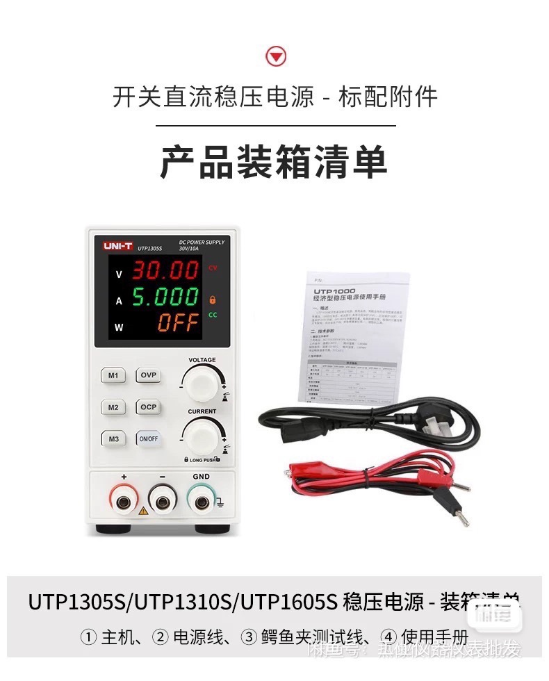

以前一直用的是30V 5A的可调电源,虽然设置为CC模式最大电流可以到7A左右,但是最近测试游戏本发现明显是不够用了。在跑鲁大师的时候经常黑屏掉电。
30V 10A的电源不知道可以满足不?我看很多游戏笔记本的电源是230W的。照这样换算的话,电流恐怕在11A左右了。但是买30V 20A的可调电源,价格就比30V 10A的贵很多了。我想买的是带编码器数控功能的,因为之前吃过这方面的亏。电位器的旋钮用久了会失灵,本来设置为19V,结果在测试过程中突然抽风直接跳成30V电压,正在测试的本子瞬间冒烟烧坏。。。太惨了
作者: laowu8788    时间: 2024-2-14 15:04
打算买这个,30v 10A 458元
作者: 雨过天晴007    时间: 2024-2-14 15:30
这个是可以的,你下手吧

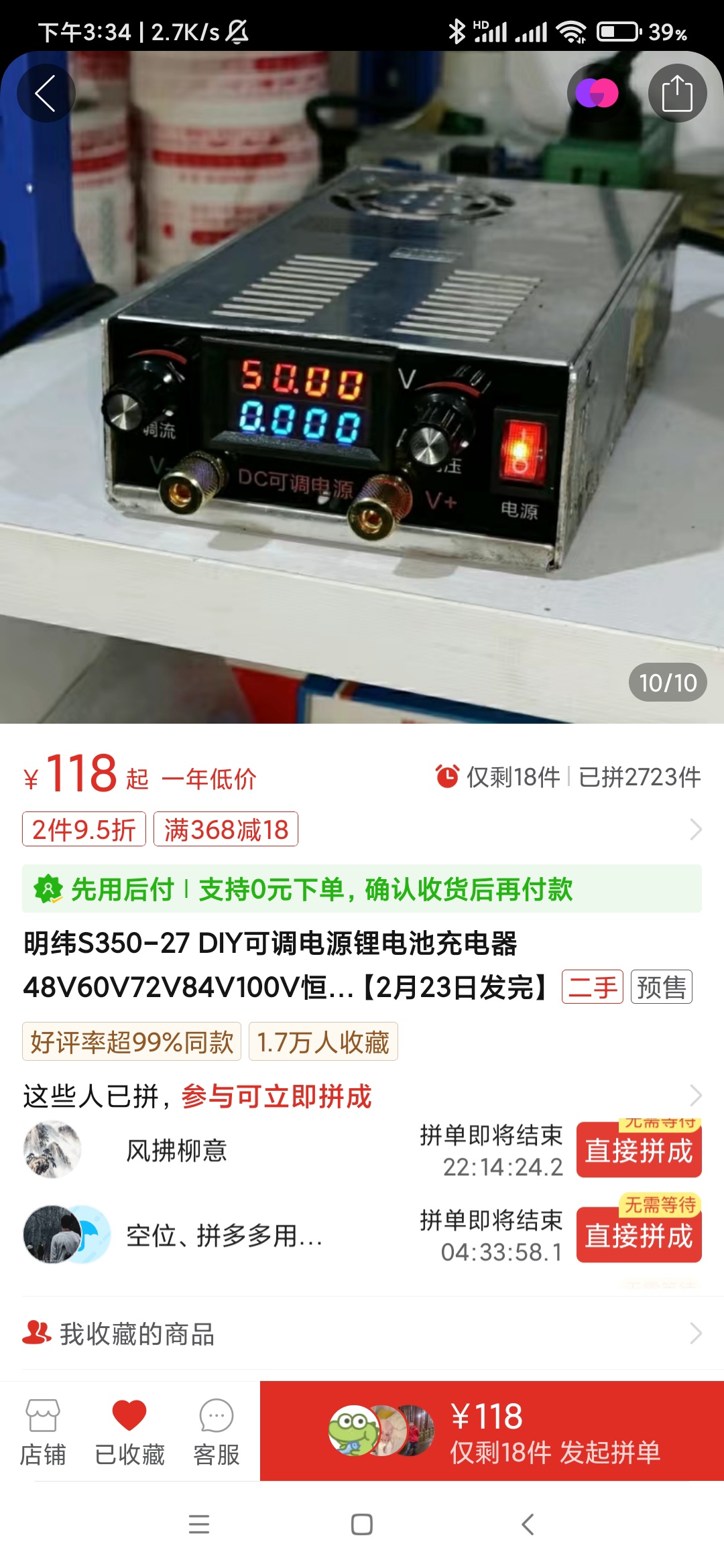

作者: laq1357    时间: 2024-2-14 15:32
我在拼夕夕上看到的用明纬电源改的  350w电源 应该是够用  不知道保护做的好不好
作者: laq1357    时间: 2024-2-14 15:36
就这种。。4位电流表

作者: 智能phone王龙    时间: 2024-2-14 16:52
laowu8788 发表于 2024-02-14 15:04
打算买这个,30v 10A 458元
1310s好像6百多吧
作者: laowu8788    时间: 2024-2-14 17:02
智能phone王龙 发表于 2024-2-14 16:52
1310s好像6百多吧
咸鱼优利德代理商便宜些。不过我刚才多多下单了龙威电源,毕竟功能一样,可能用料会有差别。到时候用下看看怎么样。
优利德主要是品牌溢价太多了,看网上别人拆解评测,22年的时候优利德这30V 10A产品多多百亿补贴350元就能买到。现在涨价很多

作者: 陈继斌    时间: 2024-2-18 14:40
laq1357 发表于 2024-2-14 15:36
就这种。。4位电流表
如果是玩玩可以买,维修用就算了  炸鸡是避免不了的,精度也差很多(不是显示精度)。我改过 明伟 中兴 艾默生 动力源 3842 494.  最后维修用我还是买了成品。我自己也画过板子,最后还是买了睿登可调表头
这种改的我都是改好了然后卖出去给别人用
