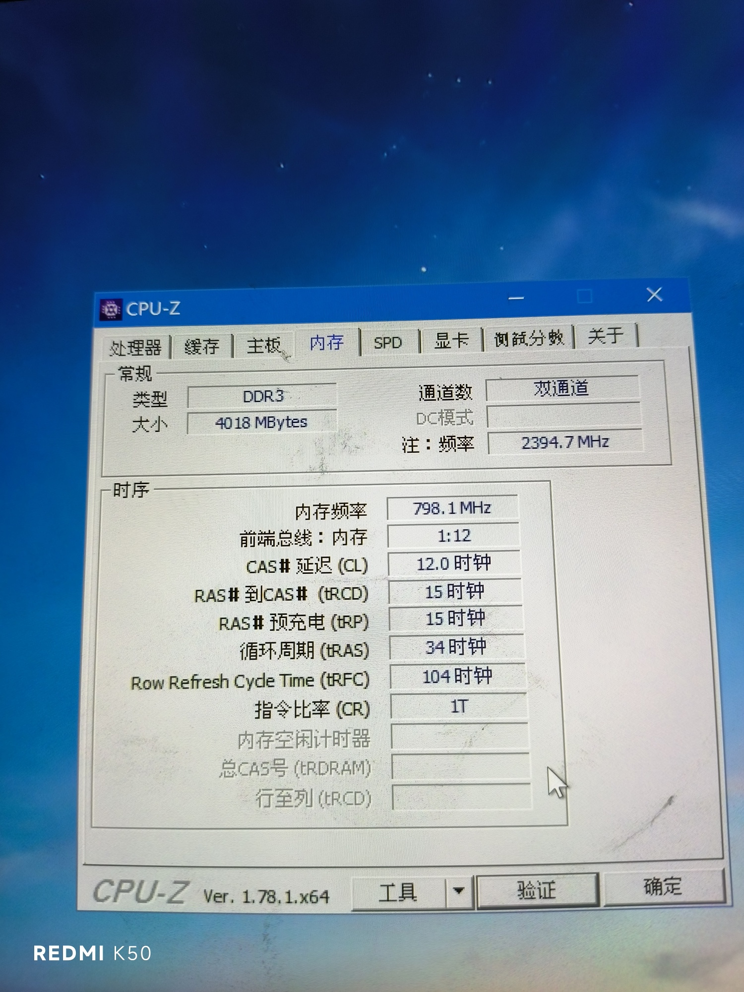

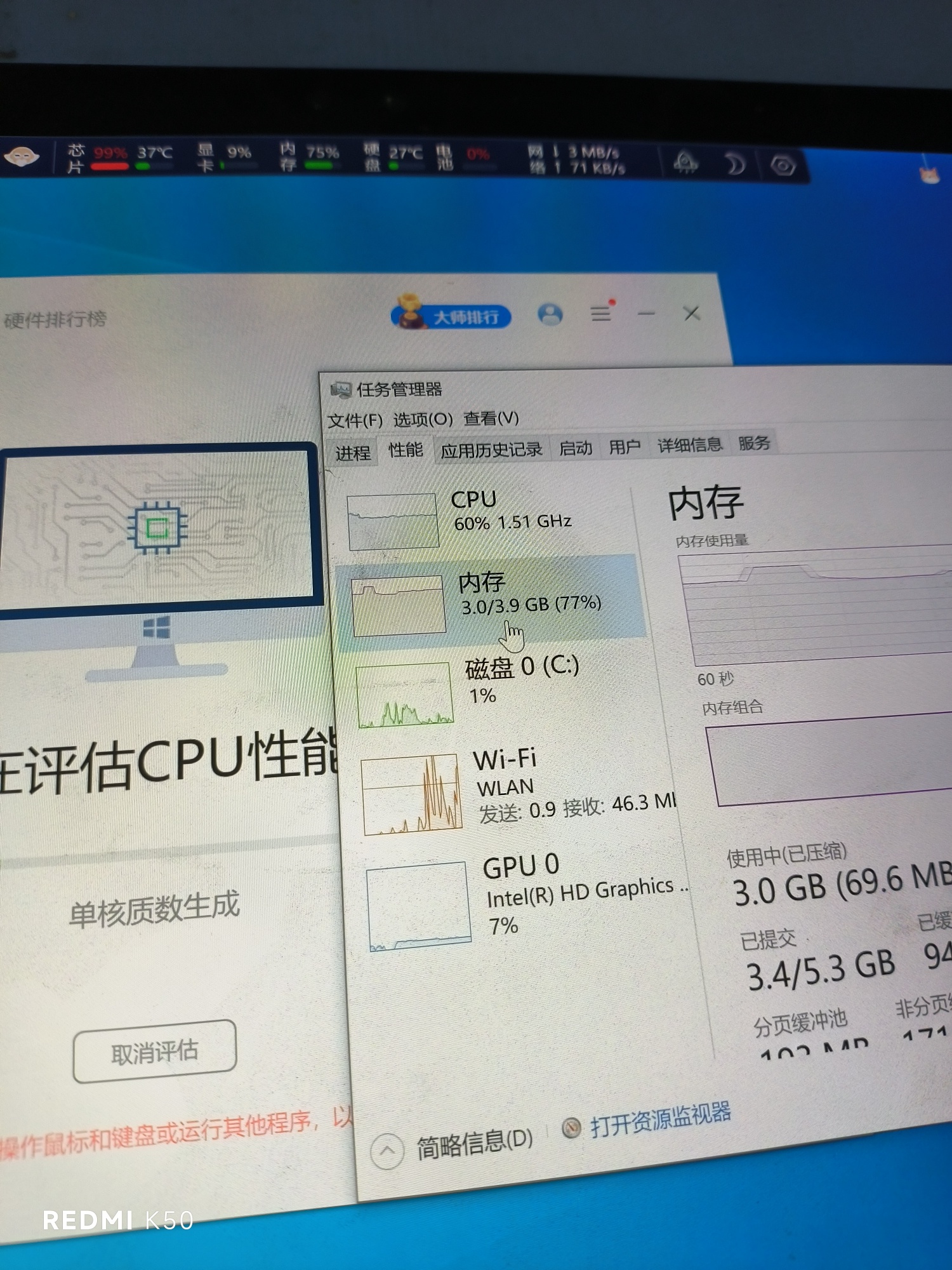

配置是i5 8.g内存版本的,原来不开机,发现晶振坏了,换了一个,可以正常进系统了,发现8g.内存,只有4g能用,刷bios不管用,应该不是bios和系统的问题,估计还是主板的问题,CPU右边,稍微掉了一点pcb,应该没事的吧??这种故障大概查哪里??是内存识别电路的问题,还是CPU的问题??主机测试流畅运行跑分,睿频可以到2.95g,感觉发热降低了很多,不怎么发热,跑分后,主机也只不过只有60°,比普通正常没坏的主板,温度要低。pe里面也只能识别到4g内存。

系统换了,不是系统问题,识别电阻,这个,对地阻值异常,正常应该二极管档压降0.8左右,这个测试2.7。和没装CPU一样,我怀疑这个掉点,或者u这个点的部分损坏。

识别内存电路问题,找到识别电阻看有没有问题。还有掉点的看看是否有线路断的

这个如果CPU掉点了,又没法重植,就只能4g凑合用,或者修改BIOS来认到8G了
