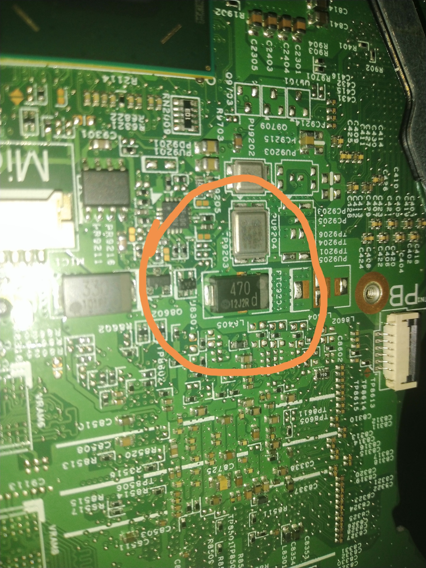

ZXCVWtest
标题: 联想笔记本电脑b470主板上的这 [打印本页]
作者: u1525232    时间: 2024-2-12 09:53
标题: 联想笔记本电脑b470主板上的这
联想笔记本电脑b470主板上的这个是电容还是二极管,求指教,谢谢
作者: wy71h    时间: 2024-2-12 11:15
两个都不像。
作者: H55    时间: 2024-2-12 12:09
找月饼 报一个远程培训班吧……你这基础太差了
作者: DBJBW    时间: 2024-2-12 12:18
看图纸里标的是什么
作者: FY1234FY    时间: 2024-2-12 14:21
它下面的丝印是L8405,应该是电感。
作者: TYYTW    时间: 2024-2-12 17:46
470是电容。。。。。。。。
作者: bj549    时间: 2024-2-12 18:20
5#楼正解
作者: laq1357    时间: 2024-2-12 19:11
FY1234FY 发表于 2024-02-12 14:21
它下面的丝印是L8405,应该是电感。
难道他画的不是ptc9201?
作者: FY1234FY    时间: 2024-2-12 22:14
laq1357 发表于 2024-2-12 19:11
难道他画的不是ptc9201?
原理图有丝印就根据丝印就行了。
