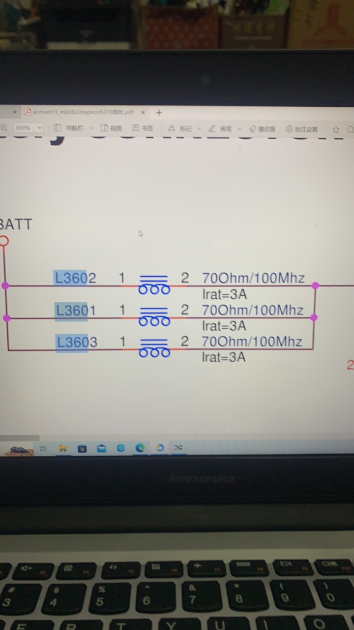

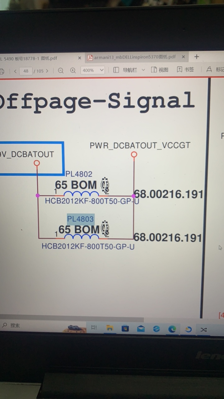

电感不是应该标注uh的吗?图片这两种是什么电感?两种直接代换吗?
作者: u1481419    时间: 2024-2-8 20:59
这两种电感能直接短接吗?

准确叫法是贴片磁珠,型号HCB2012KF-800T50,2012代表封装尺寸,800表示阻抗80欧,T50表示额定电流5A
第二个就很直观了,阻抗70欧,额定电流3A。
磁珠是让直流通过,抑制高频交流信号用的,对于直流供电阻抗接近0欧,对于100MHz的交流信号阻抗分别达到80欧与70欧

一语中的,感谢!
