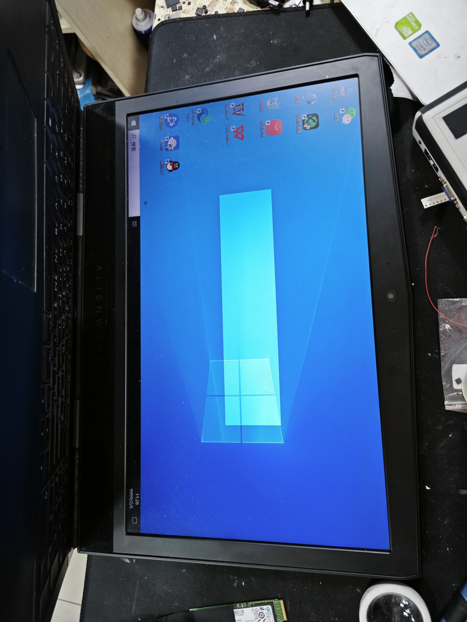

主板号la f551  I7 8代 1070 做系统释放时转圈圈定住
如果是直接拿有一系统的硬盘插上可以进系统 但是只有鼠标可以移动 其他什么也操作不了  时间变为9999年 在BIOS里调成正常时间 再次进系统依然会变成9999年
作者: 奏奏奏奏奏    时间: 2024-2-7 21:40
看下rtc电路,是不是晶振有问题
作者: u1458485    时间: 2024-2-7 23:54
好像在哪里看到过案例,维修斯好像,RTC电路问题
