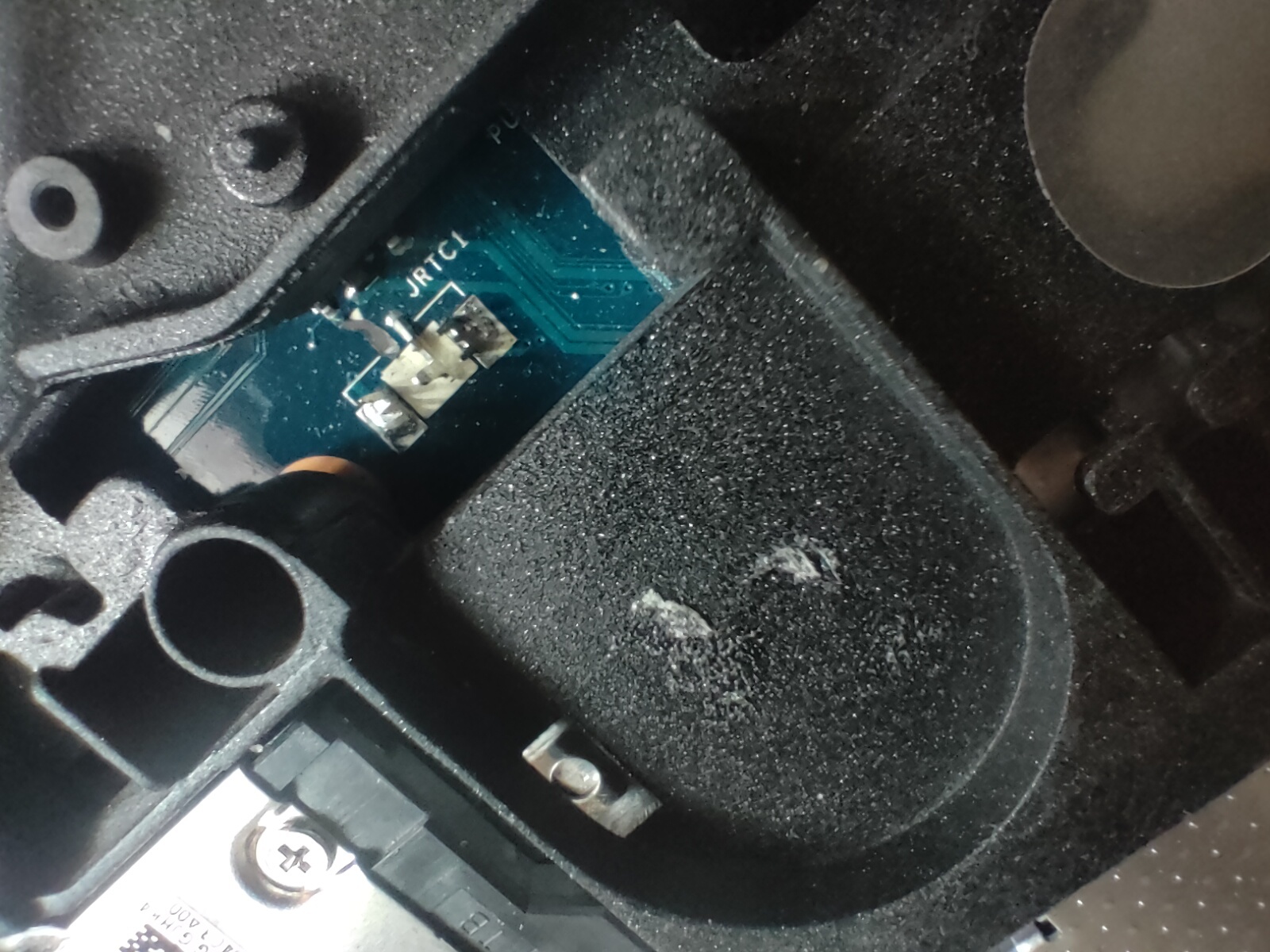

ZXCVWtest
标题: 【笔记本电脑】【BIOS电池】求 [打印本页]
作者: 三巡    时间: 2024-2-6 10:03
标题: 【笔记本电脑】【BIOS电池】求
【笔记本电脑】【BIOS电池】
求助,电脑本来开不了了,测试的时候又把BIOS电池连着底座拽下来了,主板还带下来一块皮,有没有简单的办法让电池可以直接使用?
作者: FY1234FY    时间: 2024-2-6 10:12
买一个带线的BIOS电池,将接头剪掉,直接焊到主板上就行了。
作者: 三巡    时间: 2024-2-6 10:22
底座带着一一个针和一块主板皮,可能是把焊接点拽掉了,不知道焊到哪。
作者: wy71h    时间: 2024-2-6 12:27
没有线路图?
作者: 三巡    时间: 2024-2-6 14:40
wy71h 发表于 2024-02-06 12:27
没有线路图?
没有,也不会看
作者: FY1234FY    时间: 2024-2-6 20:01
根据电路图,用万能表测量。
