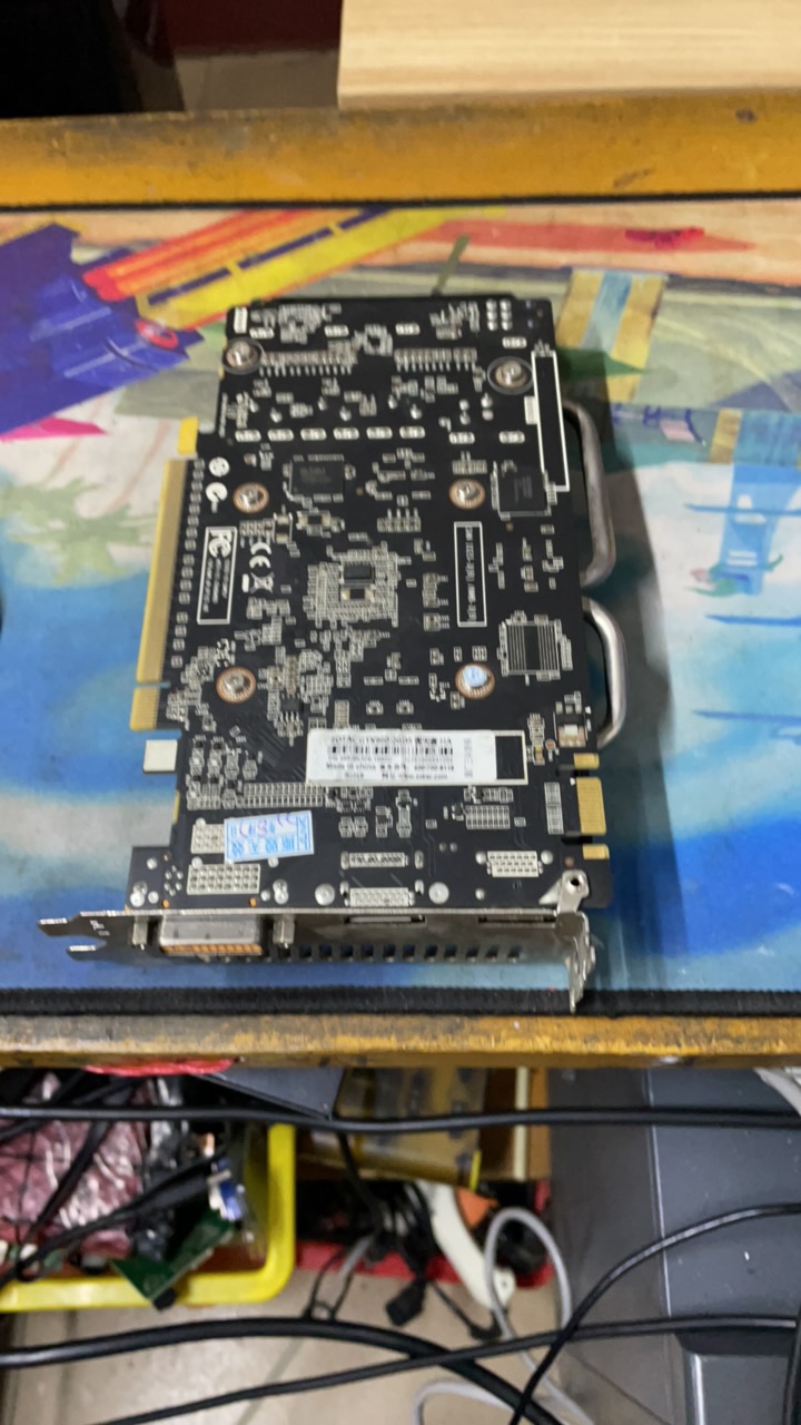

GT960显卡显示供电不足!6p电源己插好,换新的600w电源一样问题。求高手指点,给我上个点位图谢谢。

这不是电源问题,也不是你说的供电不足,翻译过来是请插入外接供电,有个信号没检测到

不会6p电源没插吧

6pin供电附近的三极管是发财管子,仔细检查

加焊了一下6脚小芯片好了

丝印702  是  2N7002DW 吗??
