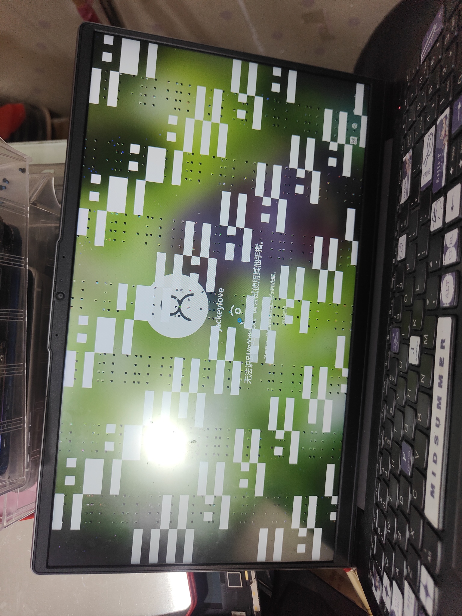

开机花屏, 打开屏幕 会自动开机,  系统要进好多次 才能进入,  电脑进boss 放几分钟 卡死

先干内存后干U 干完不行丢垃圾桶

直接重置cpu

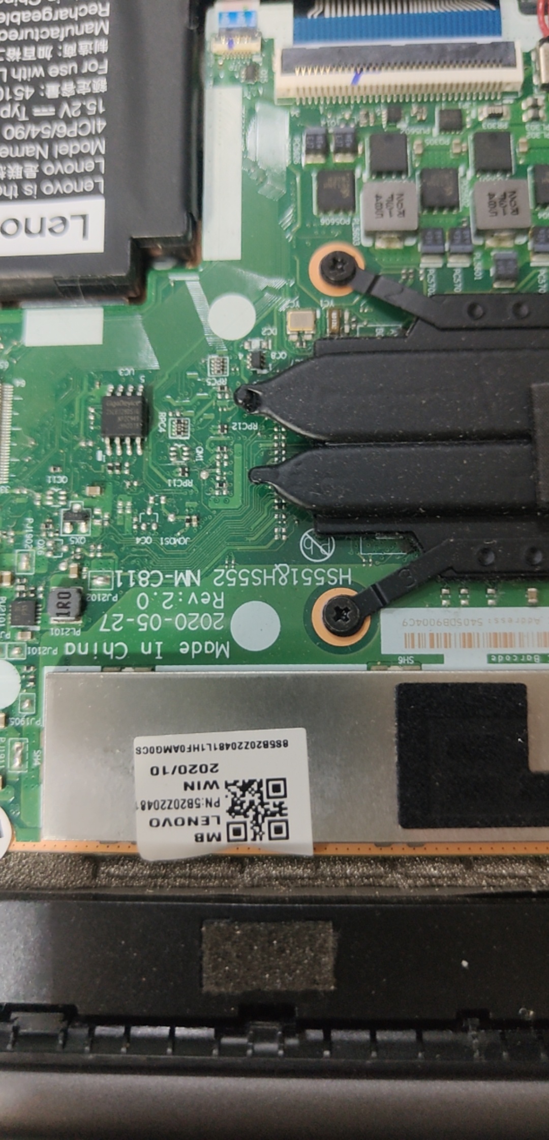

直接重置cpu不会有错,这个是LTS板,重置CPU就可以了,我经常碰到。

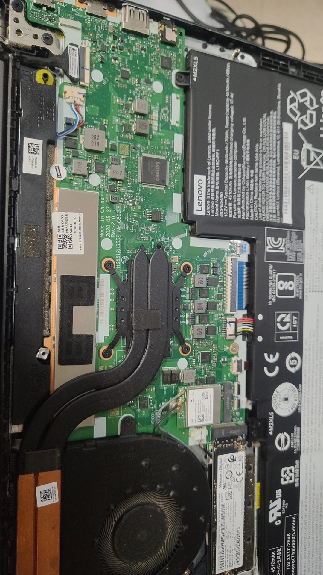

C811板号直接干U,10台得9台,剩下一台丢垃圾桶,干u过程会融化内存焊盘,内存就算虚了,也会接触完好
作者: 光云    时间: 2024-2-11 19:55
花屏死机,估计又是低温锡的问题
