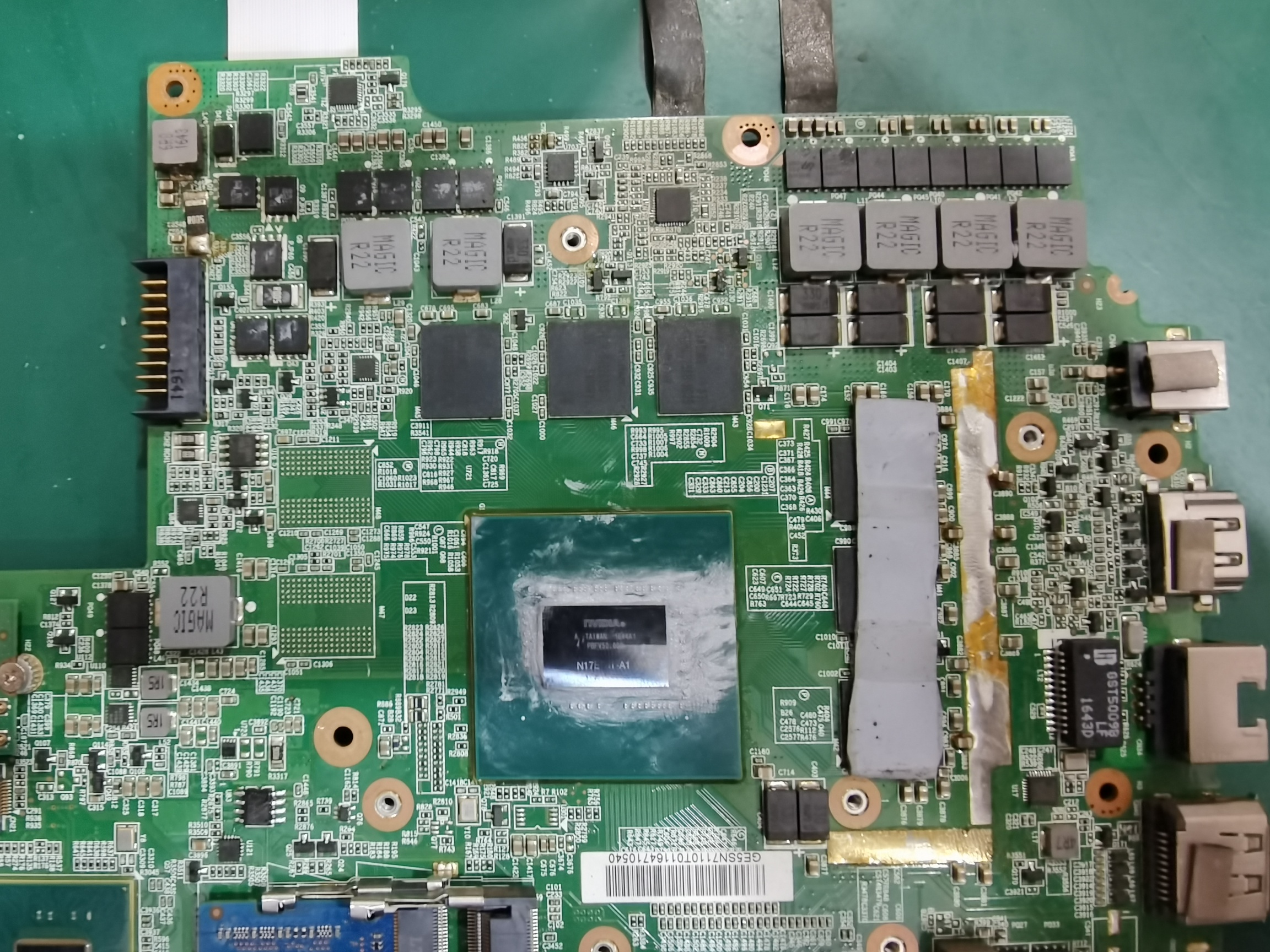

标题: GE5SN71 机械革命x7ti 6700 1060 不出显卡供电
NVVDDS有波形,NVVDD没波形,开启信号都是一个信号过来的,up9511p开启信号短暂有,而且是方波信号比较疑惑,开启信号经过双mos管
作者: 维修达斯    时间: 2024-2-2 09:25
vid没波形有电压,开始信号有短暂方波,开启信号电压是本身up9511 p产生的,通过双mos拉低控制,

作者: 维修达斯    时间: 2024-2-6 10:17
去掉en控制mos管,持续产生方波信号,最高电平1.8左右,核心供电还是没有波形
作者: 维修达斯    时间: 2024-2-6 10:20
供电芯片换过,故障还是一样,感觉是保护了
作者: 维修达斯    时间: 2024-2-7 00:16
修好了,谢谢大家

作者: 大众客服    时间: 2024-2-8 07:02
一个电阻易坏,位号不记得了。
